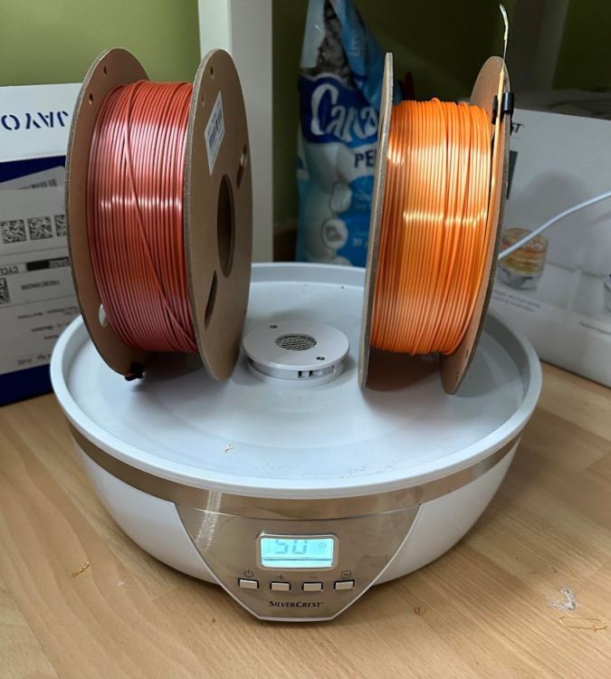

Bonjour à tous,
Après ma caverne de stockage à filament avec litière à chat testée et validée:
je vous partage une petite bidouille maison vite faite.
L'idée initiale d'utiliser un déshydrateur pour faire le job n'est bien entendu pas de moi ! J'apporte juste une bidouille a pas cher pour optimiser
Matériel:

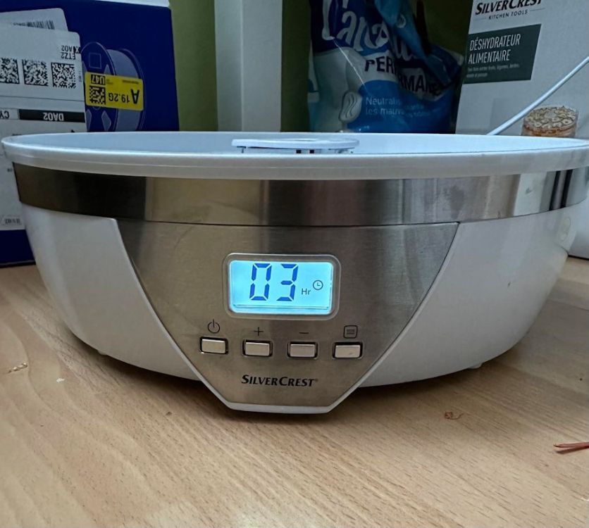

  • 1 déshydrateur d'occasion Silvercrest acheté 15€ sur LBC

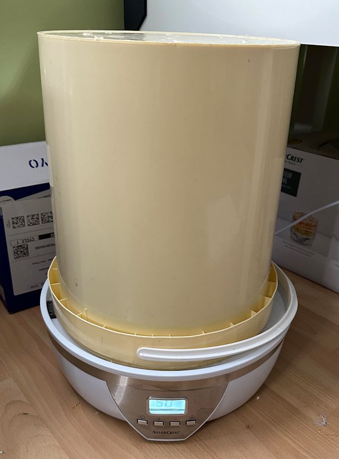

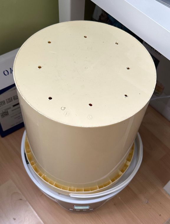

  • un seau à choucroute de 15 Kg en plastique alimentaire donné gracieusement par mon supermarché, percé de quelques trou au fond.
Pour le reste, les images seront je le pense plus parlante, tant cela reste facile à faire 😉
J'y mets 2 bobines de 1 Kg
Avantage: température relativement stable, timer programmable, volume contenu (pour ne pas chauffer de trop pour rien), paroi plastique du seau assez isolante.
Y'a toujours mieux, mais cela sera plus cher
