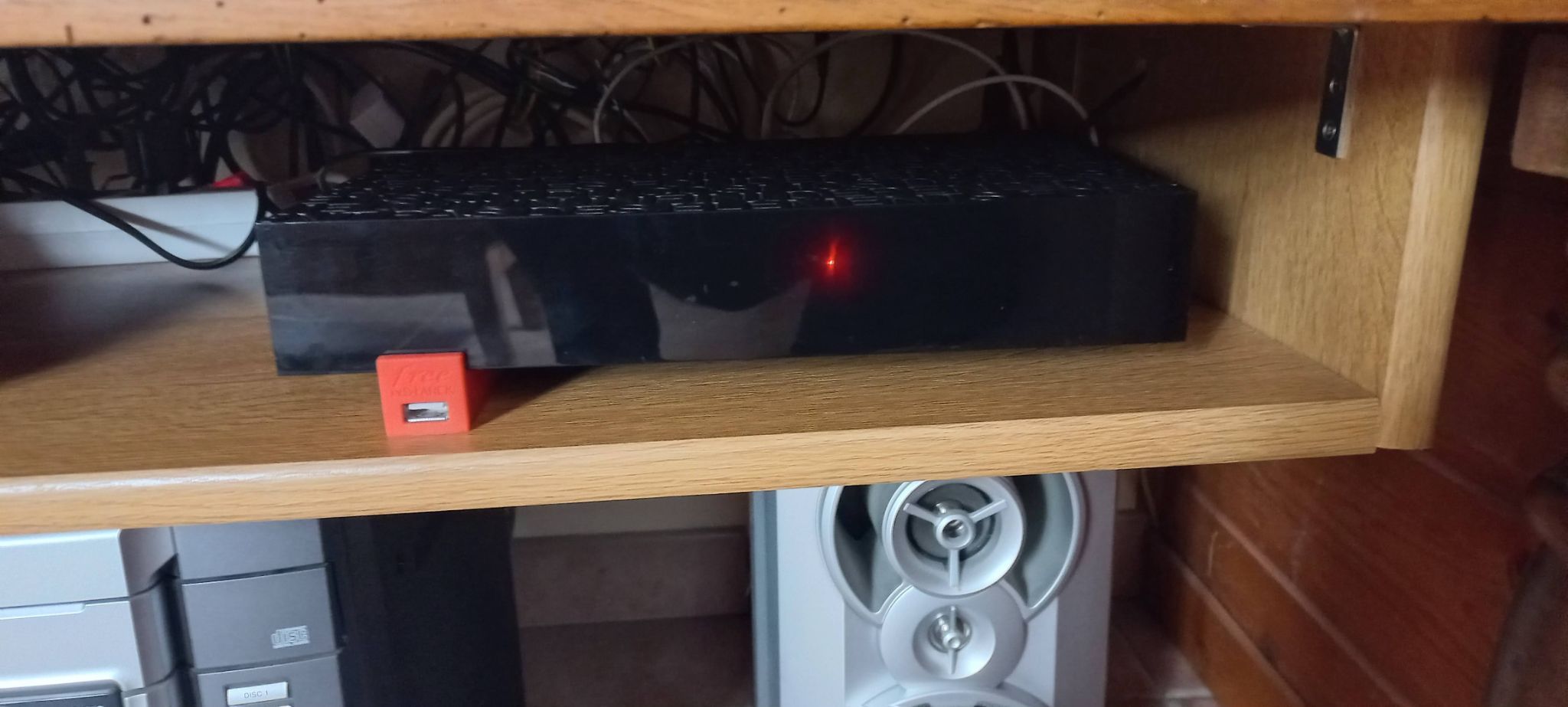

depuis un moment je cherchais à intégrer les différents modules de ma domotique dans un boîtier.
J'ai pensé un moment à l'imprimer mais j'ai vu sur le bon coin des Freebox V6 pour moins de 20€ livrée.

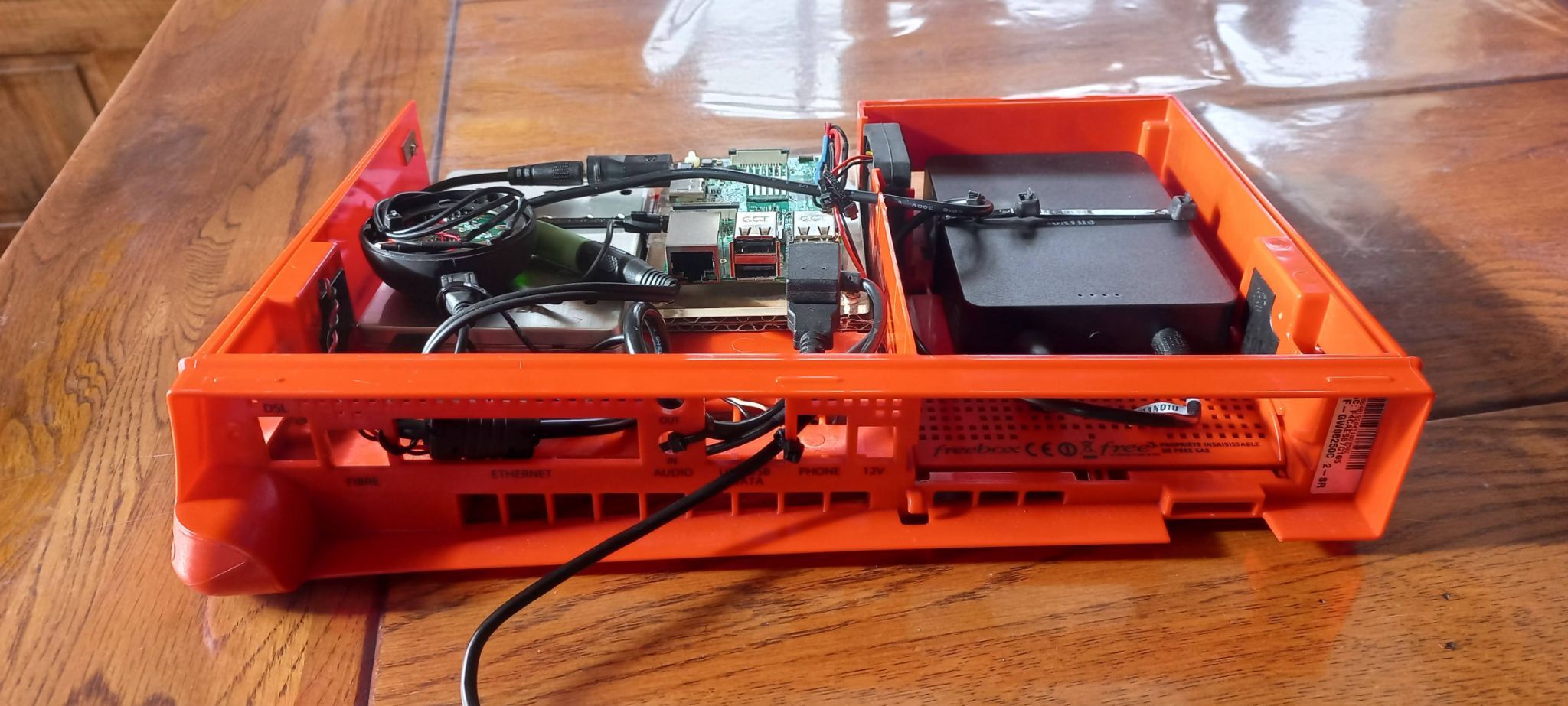

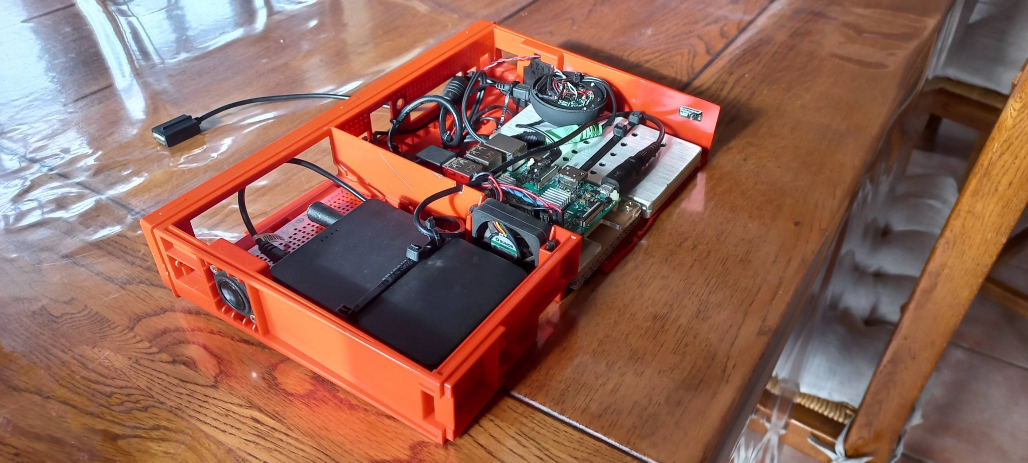

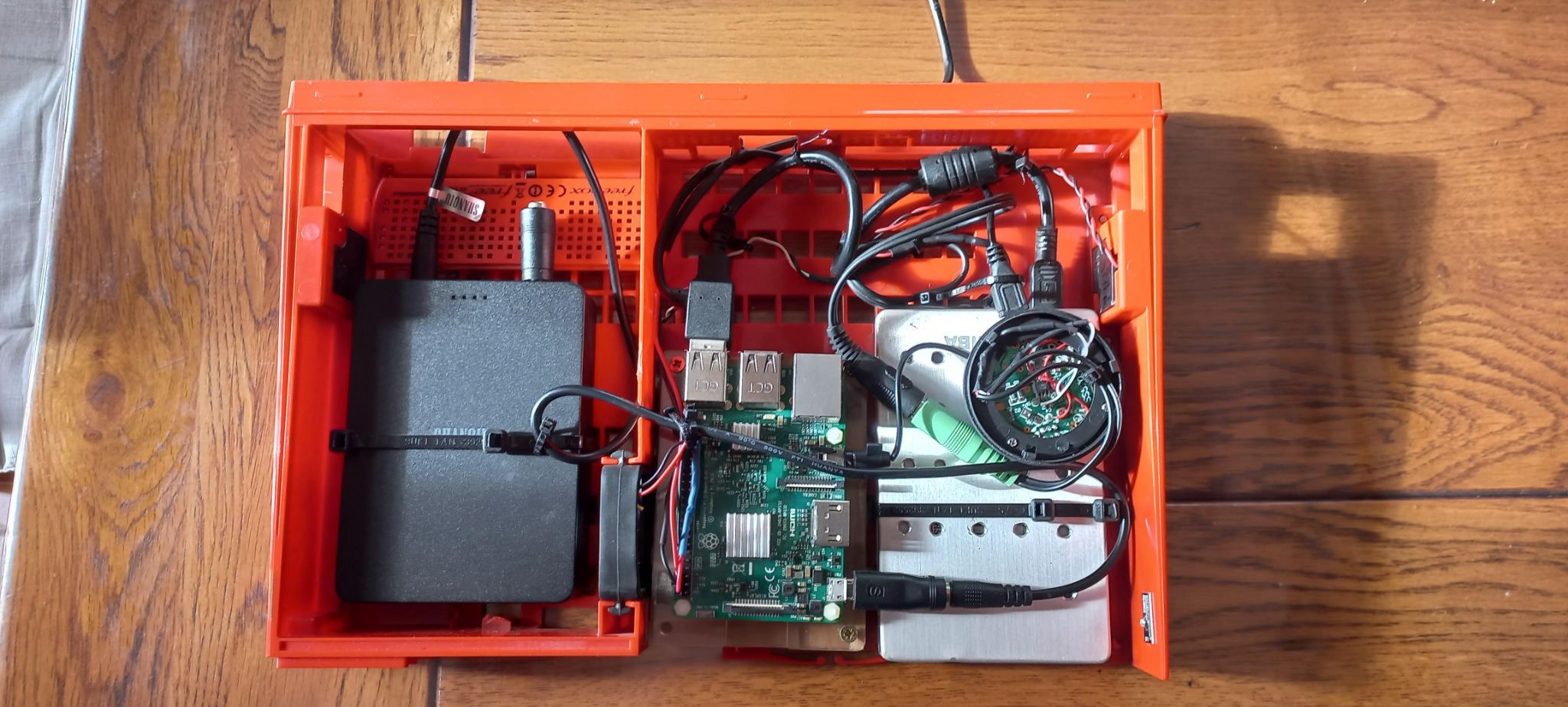

Je suis chez Free et j'ai déjà démonté la V6 pour mettre un bon coup de soufflette pour la dépoussiérer, j'ai vite compris que la taille était parfaite.
Avantages: boîtier transparent, enceintes et ventilateur intégrés, prise USB en façade.
J'ai branché le ventilo sur une sortie 5V du Raspberry, la vitesse de rotation est suffisante pour maintenir le Raspberry à 45°c.
J'ai ajouté l'ampli d'une petite enceinte externe de téléphone et je l'ai raccordé aux enceintes de la Freebox.
