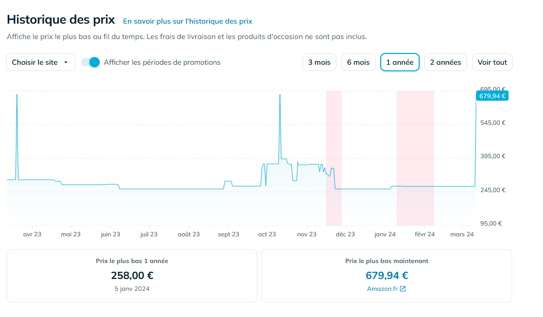

Historique des prix :
Pour quelques dizaines d'euros de moins, (269€ de base soit le prix de la anycubic mais à 229€en soit disant vente flash)  mais 50 microns c'est la "pire" précision d'écran qui existe sur le marché MSLA récent (bien qu'en soit, pour faire des gros pokémons, ou des DBZ ça passe). Après connaissant Creality on aura sans doute des promotions entre 159 et 199€ pour cette machine et effectivement c'est une bonne alternative pour certains constructeurs mais le manque de polyvalence me fait demander si cette machine trouvera son public, Creality a cette tendance à arriver en dernier sur un marché très concurrentiel en résine, si la halot-mage se démarquait surtout pour son capot à charnière et son prix ultra maitrisé (sans parler de la pro qui est encore pour moi la plus grosse claque technologique que j'ai ressenti de toutes les machines que j'ai pu tester), cette machine là, mouais bof faut voir quoi... Boutons et port usb pas sur la tranche avant, à première vue aucun gadget d'interface, là ou la halot-lite avait une interface et une ergonomie plus sympa, du wifi (ultra rare pour l'époque) et l'excellent (pour l'époque) purificateur d'air avec filtre à charbon qui sortait l'odeur de la cloche. Donc on vire tout ça, on change la couleur du capot et on nous vend la même chose pour le même prix... Clairement, j'ai pas compris DU TOUT la stratégie
