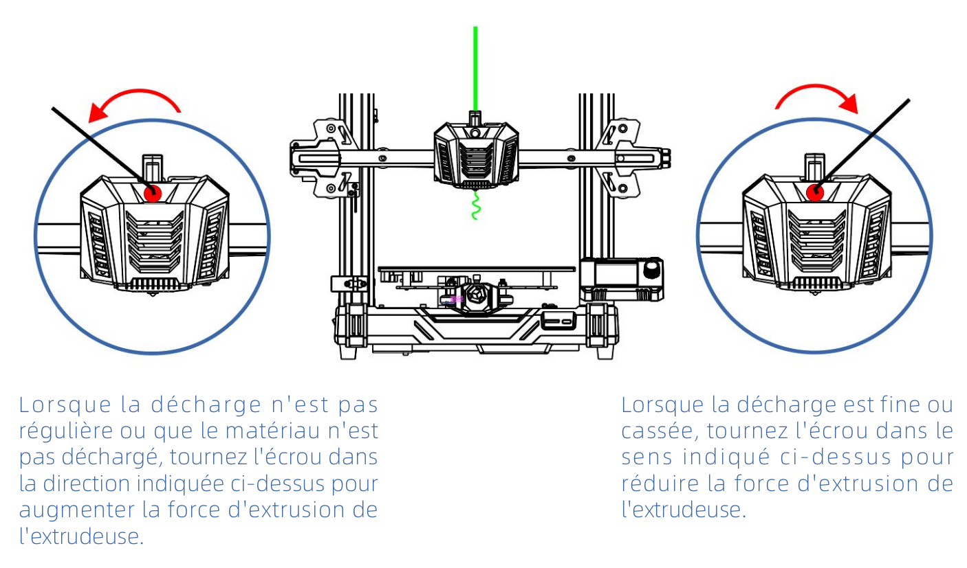

Malmousque Posté(e) Mai 17 Partager Posté(e) Mai 17 Bonjour, J'ai le même problème que Cyrdede avec mon Anycubic Kobra neo. L'impression débute normalement puis au bout d'un moment, le filament ne descend plus et l'imprimante travaille dans le vide. Le filament est neuf, la buse est propre. Je ne sais pas d'où peut provenir la panne. Avez-vous une idée ? Merci ! Lien vers le commentaire Partager sur d’autres sites More sharing options...
Malmousque Posté(e) Mai 18 Partager Posté(e) Mai 18 Re-bonjour, Bon, j'ai trouvé la source du problème : la force d'extrusion n'était pas suffisante. Sur l'imprimante Anycubic Kobra Neo, on trouve une vis sur l'extrudeur qui permet de régler ce problème facilement. La manipulation est très bien expliquée dans la documentation, qu'il faut toujours lire... Cela m'apprendra Voici l'illustration de la documentation, si cela peut aider : 1 Lien vers le commentaire Partager sur d’autres sites More sharing options...

fabich Posté(e) Mai 22 Partager Posté(e) Mai 22 Bonjour. Pour régler cette fameuse vis, j'ai imprimé un vase en mode,,, ben vase, avec une largeur d'impression à 1mm. On se rend tout de suite comte si la force d'impression est suffisente Lien vers le commentaire Partager sur d’autres sites More sharing options...
