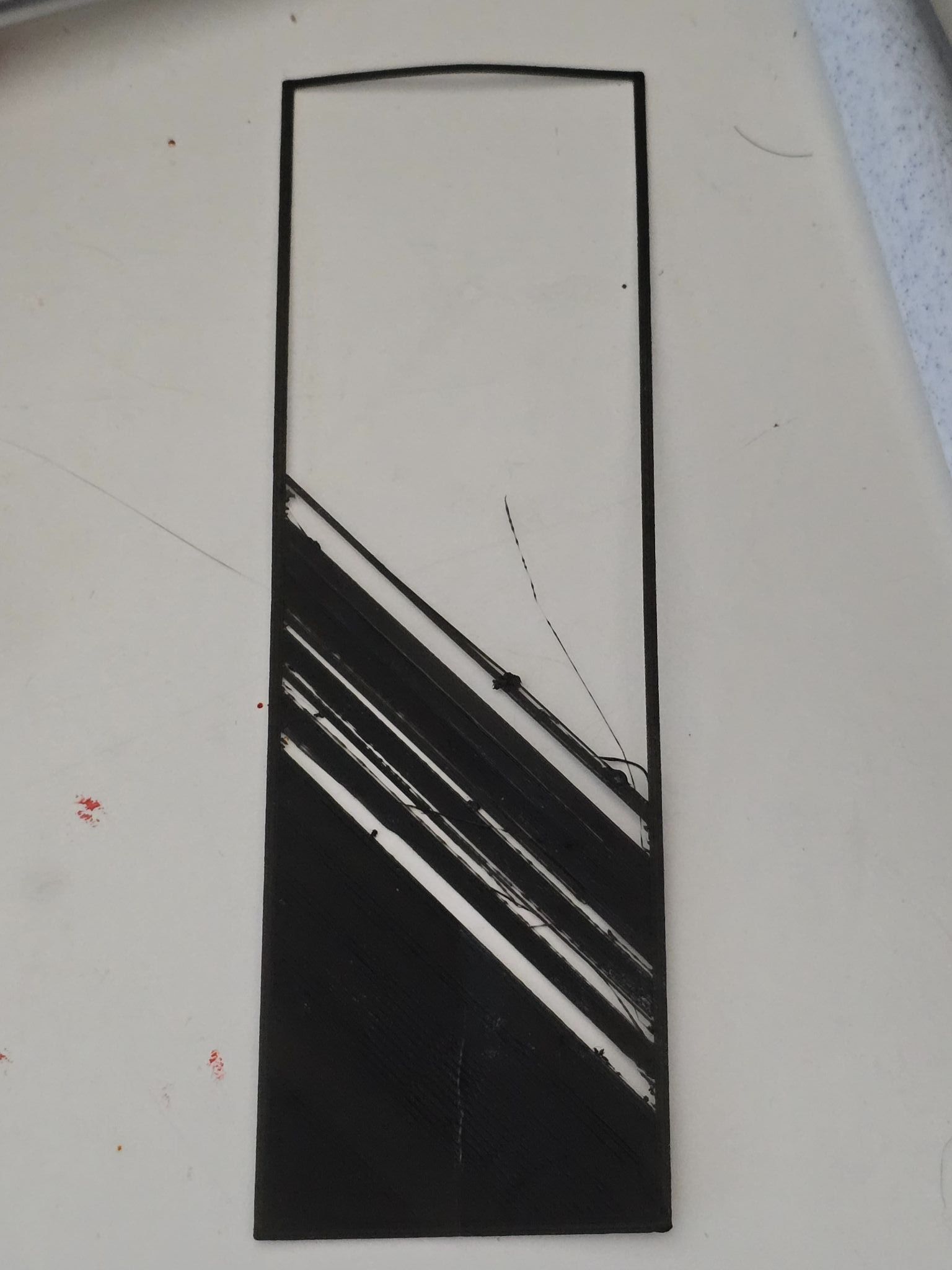

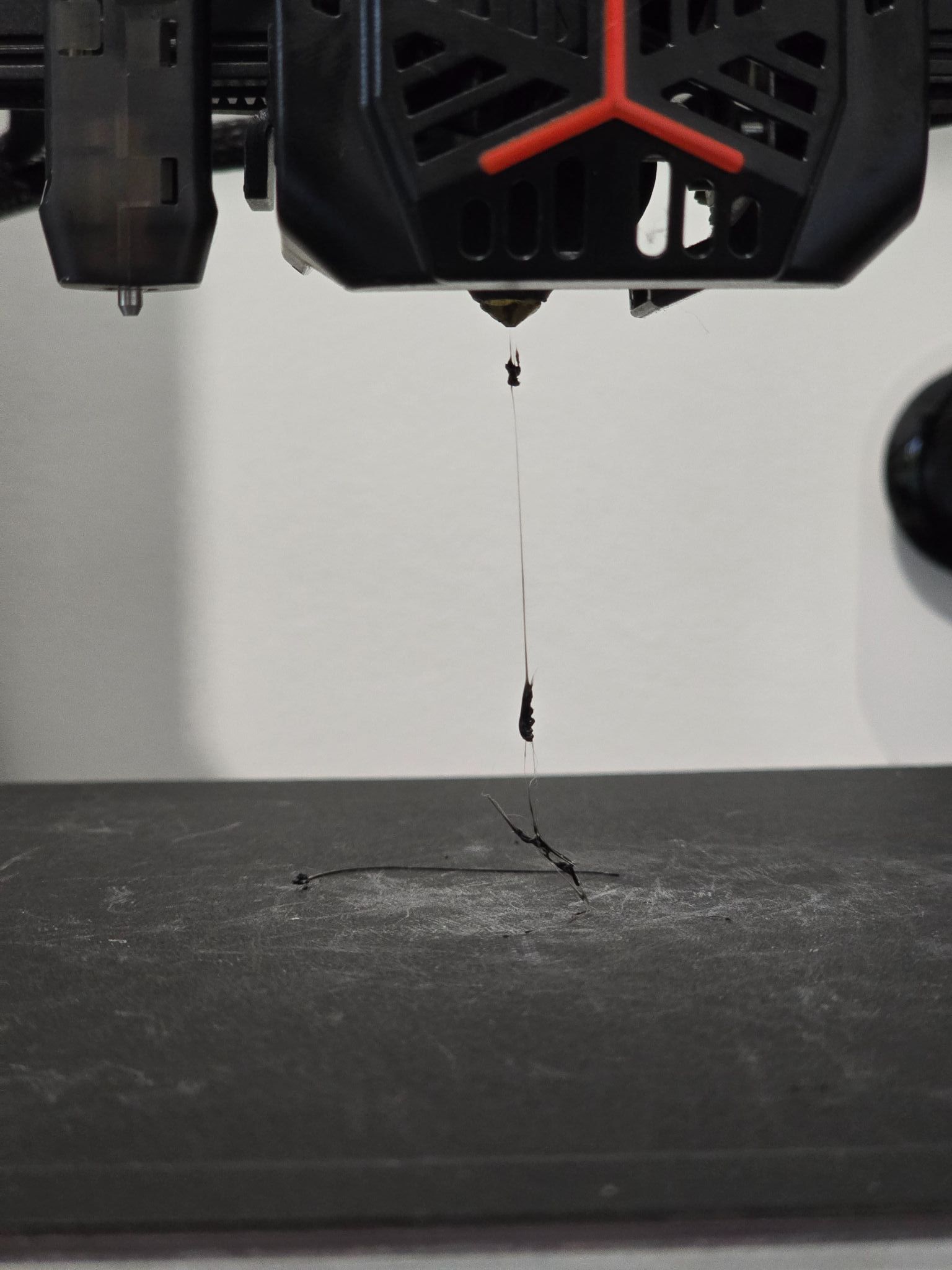

Doskonaly Posté(e) Mars 23 Partager Posté(e) Mars 23 Bonsoir, j'ai une problème avec ma ender 3 v2 neo. J'avais un grave problème de sous extrusion, j'ai donc cru au filament humide donc j'en ai racheté. Avec le nouveau filament pla j'ai pu faire une impression hier mais ajd impossible ça ne sors quasiment pas de la buse, malgré un changement de buse, nettoyage du hot end, bowden ok, roue cranté ok, nivellement ok, je suis perdu. J'ai ce problème qui survient plus assez de filament qui sots et un espèce de cheveux transparent qui ne lâche pas Lien vers le commentaire Partager sur d’autres sites More sharing options...
pascal_lb Posté(e) Mars 23 Partager Posté(e) Mars 23 Il y a 2 heures, Doskonaly a dit : j'ai une problème avec ma ender 3 v2 neo as tu vérifié que le ventilateur de ta tête d'impression tourne bien ? 1 Lien vers le commentaire Partager sur d’autres sites More sharing options...
Lorenzo78 Posté(e) Mars 23 Partager Posté(e) Mars 23 Salut, En plus de la remarque de @pascal_lb as tu contrôlé to extrudeur: test des 10 cm, démontage et contrôle des pièces: serrage des galets sur l'axe moteur, pièce felée ou cassée. On dirait que l'extrudeur patine et n'entraine pas correctement le filament ... Lien vers le commentaire Partager sur d’autres sites More sharing options...
Doskonaly Posté(e) Mars 24 Auteur Partager Posté(e) Mars 24 Oui j'avais bien tout vérifier, j'ai fini par trouver, le problème venait du ptfe qui était probablement de mauvaise qualité et finissait bouché après 10min d'impression, merci à vous 1 Lien vers le commentaire Partager sur d’autres sites More sharing options...
