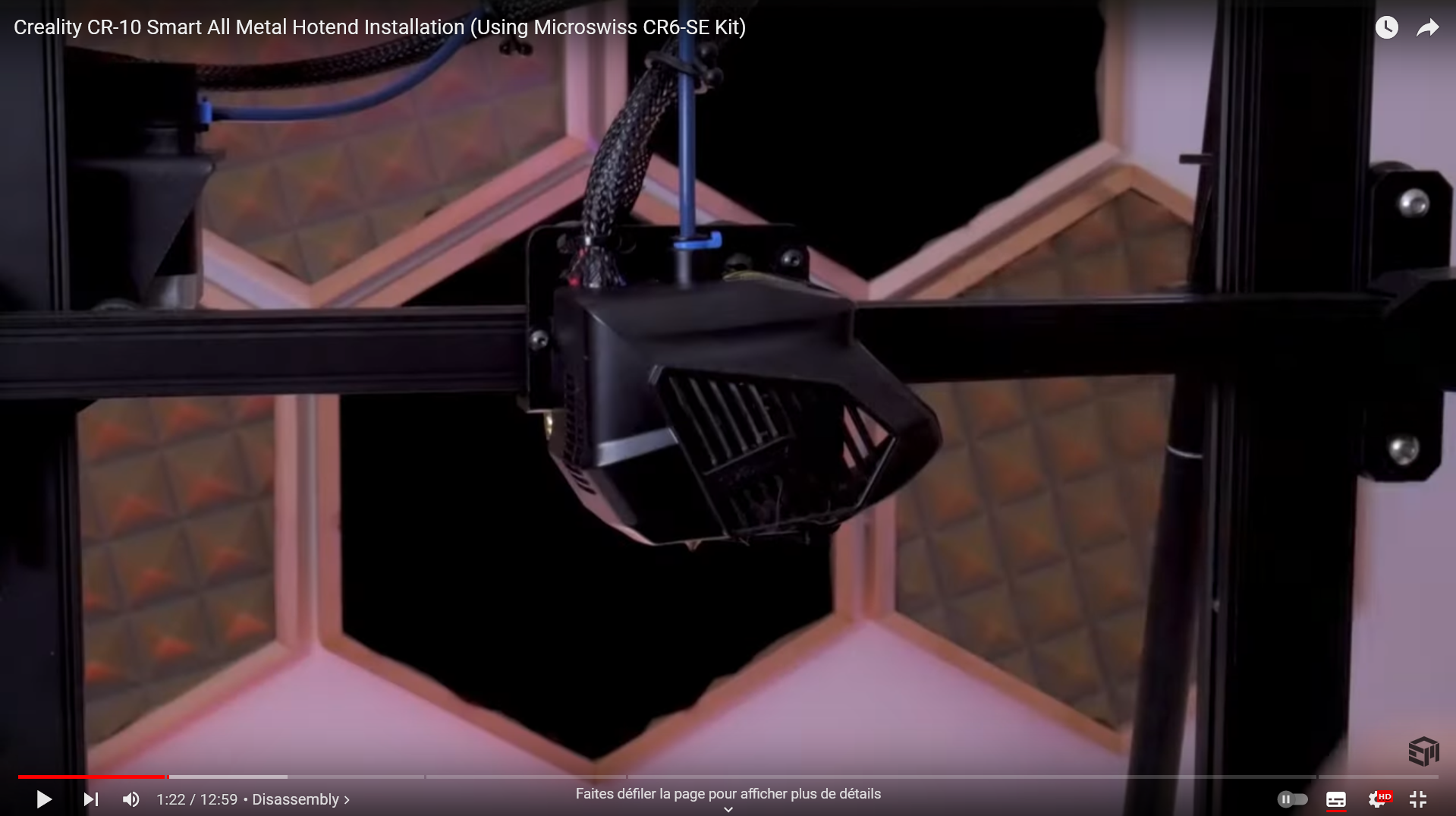

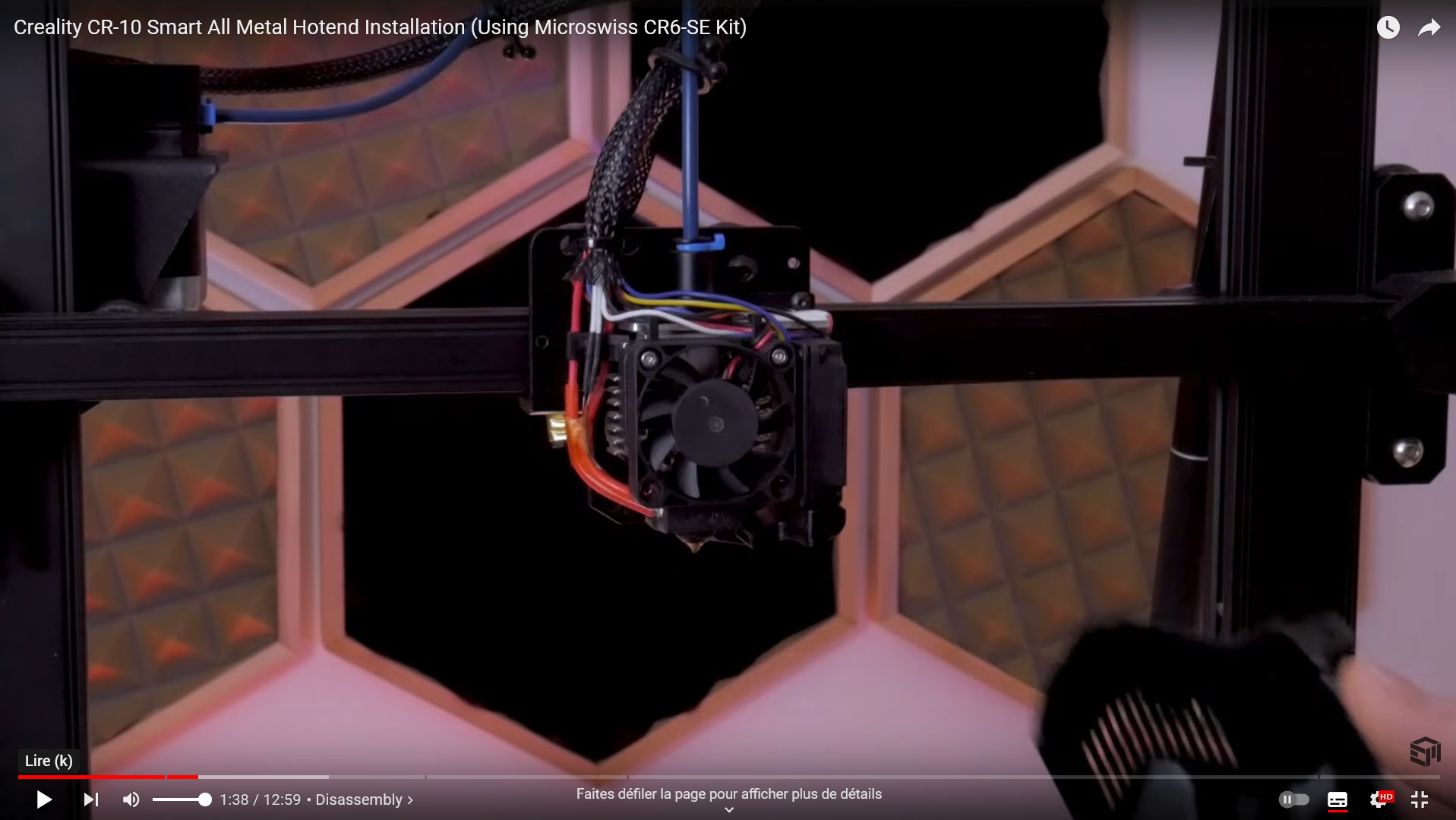

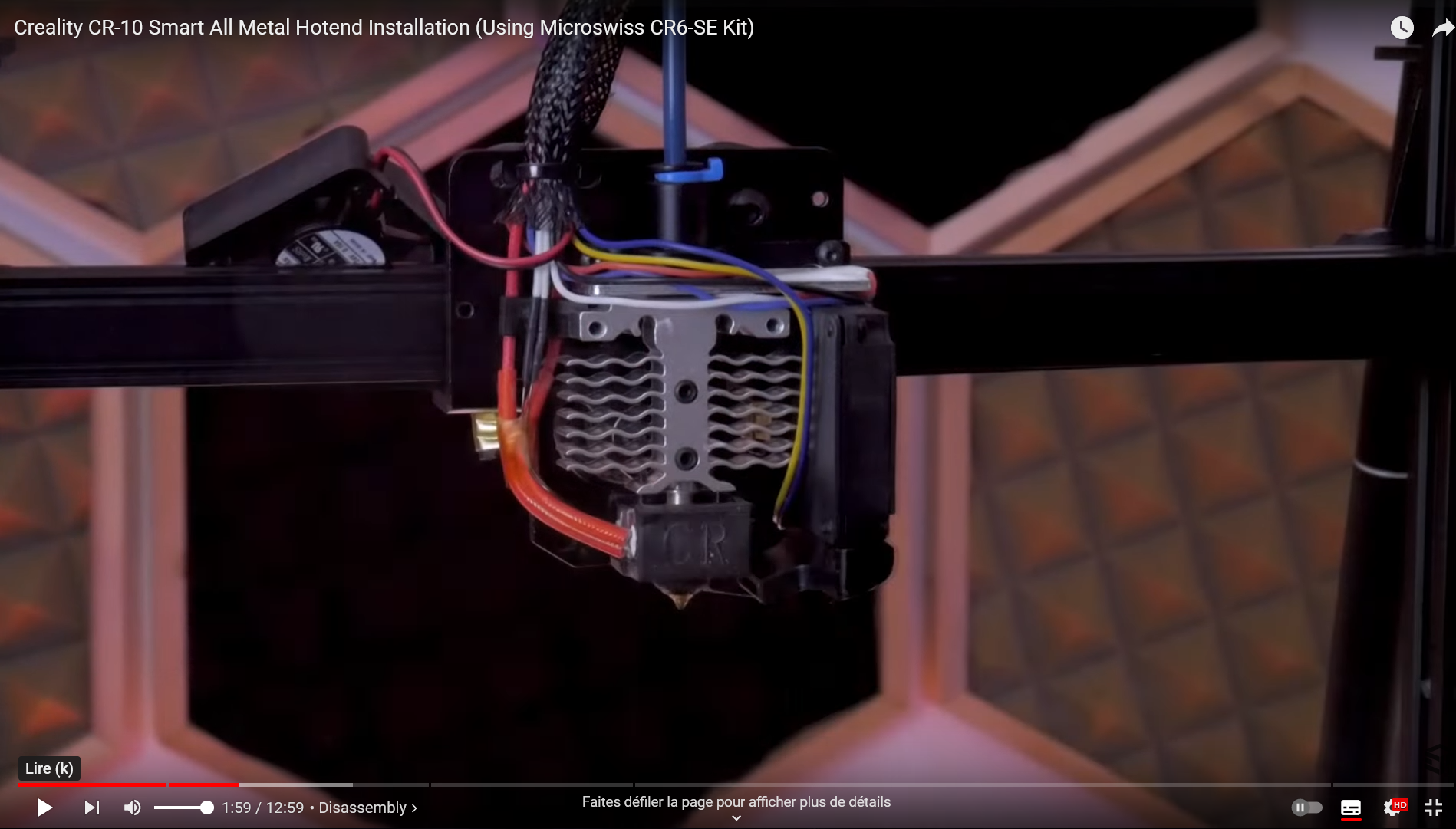

Invité Posté(e) Mars 29 Partager Posté(e) Mars 29 Pour une vue "démonté" de la hotend de la CR10 Smart... ces quelques photos tirés de Youtube : Lien vers le commentaire Partager sur d’autres sites More sharing options...
Paul Bichat Posté(e) Avril 3 Auteur Partager Posté(e) Avril 3 Bonjour a tous, pour terminer ce sujet, j'ai procédé au démontage de ma machine, vus les résidu de plastique qui gênait le les vis, j'ai fait chauffé la tète pour les ramollir. J'ai tout démonté avant de m'apercevoir que le kit fourni n'était absolument pas compatible... merci les conseil du technicien de creality... Donc sans rien d'autre a faire que de commander une nouvelle résistance, j'ai toutefois procéder a quelque test, entre autres de chauffer sans le ventilateur en place. Je remonte la résistance et la serre correctement avec sa vis de pression, je monte sans difficulté à 250 °C, je replace le ventilateur pour observer la température redescendre et le manque de puissance de l'élément chauffant. La température redescend puis remonte à 250 °C Voila je régule à 250... Problème résolu. Conclusion: avant de chercher a changer quoique ce soit vérifier que le contact thermique est bon. Il y n'y a aucune pate thermique pour le montage de cette résistance elle pourrai pourtant trouver une utilité... Merci de votre aide a tous ! Lien vers le commentaire Partager sur d’autres sites More sharing options...
