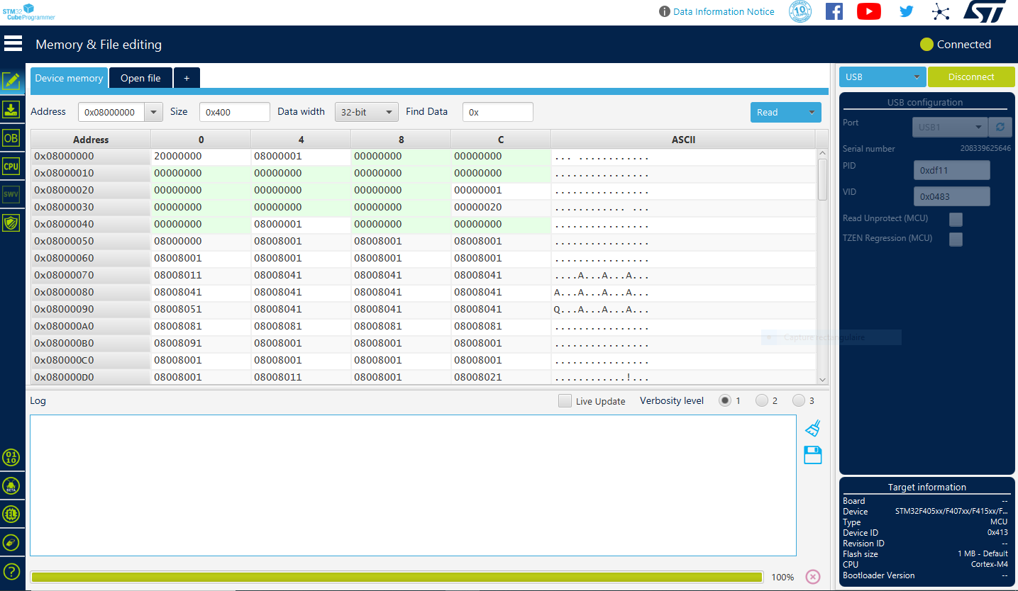

JHX Posté(e) Mars 30 Partager Posté(e) Mars 30 Bonjour, Je pense que j'ai fait une grosse boulette et avant de jeter ma MKS EAGLE je voulais avoir votre avis : Apres une mise a jour de KLIPPER (MAINSAIL), plus rien ne fonctionnais, du coup je réinstalle tout 10 fois et impossible de faire communiqué le RPI et la MKS. et j'ai touché un truc qui faillais certainement pas : DFU-Upload https://github.com/makerbase-mks/MKS-EAGLE/tree/main/DFU-Upload Du coup ma carte ne sonne plus au démarrage, et ne reconnais plus l'écran et le bouton reset, je n'arrive même plus à flasher marlin dessus ( qui lui était fonctionnel avant passage a klipper ) Y'a il un moyen de savoir si c'est sauvable ou pas ? merci de votre aide Lien vers le commentaire Partager sur d’autres sites More sharing options...
pascal_lb Posté(e) Mars 30 Partager Posté(e) Mars 30 Il y a 13 heures, JHX a dit : Y'a il un moyen de savoir si c'est sauvable ou pas ? Je pense que c'est une histoire de Bootloader qui a été écrasé, après comment corriger ça je n'en sait fichtrement rien Lien vers le commentaire Partager sur d’autres sites More sharing options...
Solution sofort Posté(e) Avril 2 Solution Partager Posté(e) Avril 2 Bonjour, effectivement, d'après l'image que tu montre, y a plus de Bootloader ni de mise à jour du firmware, tu n'as plus rien à perdre refait la procédure de flashage décrite chez Makerbase. https://github.com/makerbase-mks/MKS-EAGLE/blob/main/DFU-Upload/README.md A+ Lien vers le commentaire Partager sur d’autres sites More sharing options...
JHX Posté(e) Avril 4 Auteur Partager Posté(e) Avril 4 j'ai refait la manip, ça ne fonctionne pas ou je fait une fausse manip, comment je peux savoir si ça prend le bootloader ? merci Lien vers le commentaire Partager sur d’autres sites More sharing options...
JHX Posté(e) Avril 6 Auteur Partager Posté(e) Avril 6 Le 02/04/2024 at 15:49, sofort a dit : Bonjour, effectivement, d'après l'image que tu montre, y a plus de Bootloader ni de mise à jour du firmware, tu n'as plus rien à perdre refait la procédure de flashage décrite chez Makerbase. https://github.com/makerbase-mks/MKS-EAGLE/blob/main/DFU-Upload/README.md A+ C'est bon ! ça a enfin fonctionner !!!! je ne sais pas pourquoi mais c'est bon le bootloader est réparer et je peux enfin remettre marlin ou klipper. j'ouvre un autre sujet pour klipper car j'ai un soucis de : mcu 'rpi': Unable to connect merci du coup de pouce Lien vers le commentaire Partager sur d’autres sites More sharing options...
