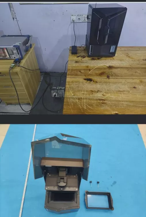

Edit 1 : Voilà un visuel qui a fuité sur Reddit :

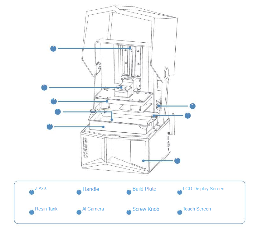

Edit 2 : Et voici un lien du manuel d'une apparemment Saturn 4 Ultra : https://www.manualslib.com/products/Elegoo-Saturn-4-Ultra-13808004.html
Edit 3 : Le manuel nous donne pas mal d'information :

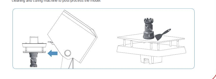

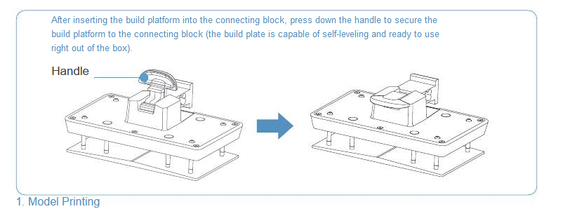

On aura une caméra, un moyen de fixer le bac facilement ? et un nouveau plateau
Le plateau semble avoir un clapet à la Gktwo, et un système pour éviter de pourrir le dessus, mais bon au final, il y aura de la résine sur un dessus et un dessous, ça sera sans doute plus dur à nettoyer... Mitigé sur ce coup

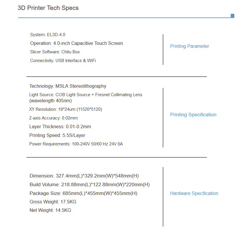

Sur les specs techniques, le fameux écran 14K et ses pixels ULTRA RECTANGLE rien de très nouveau sur le soleil à part ce volume d'impression catastrophique... 220 de haut, Pour rappel : Halot-mage 230, Phrozen : 235, Saturn 3 Ultra : 260... On perd pas mal en hauteur
Le capot à charnière est confirmé

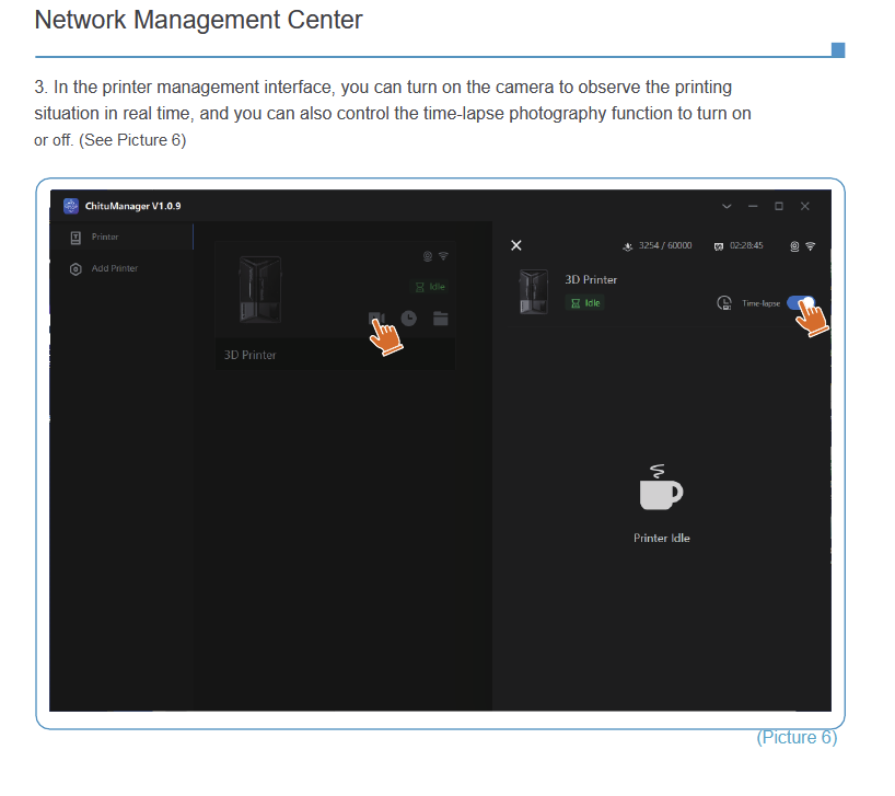

La notice parle d'un logiciel "Chitu Manager V1.0.9 permettant de demander des timelapse
Cette photo laisse présager que l'interface sera au fond de la machine, sur le coté droit...
