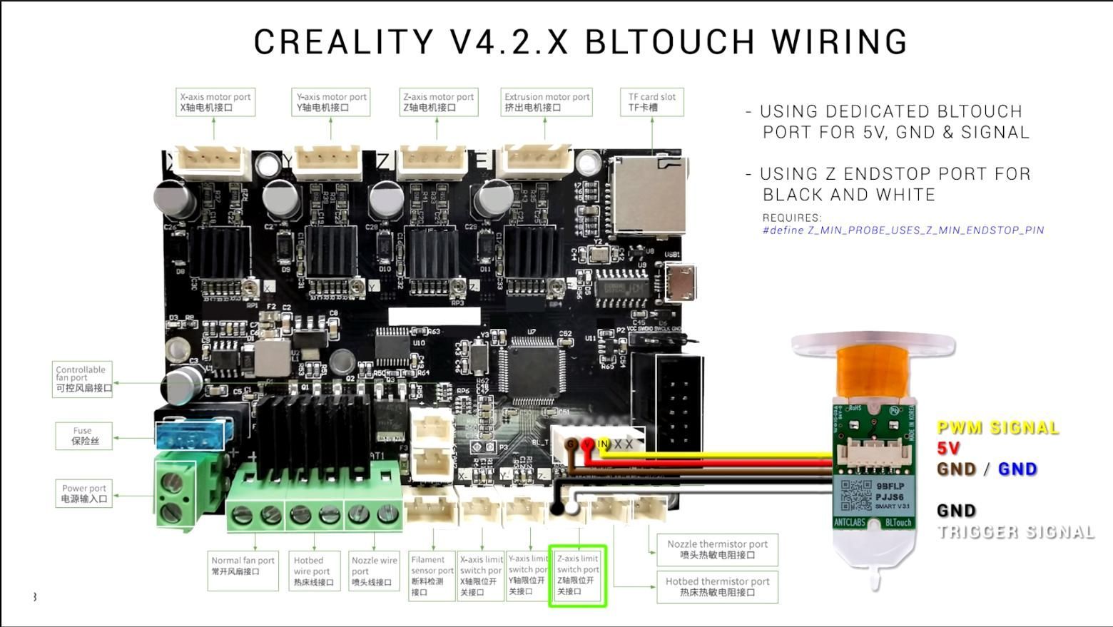

Heydren Posté(e) Avril 2 Partager Posté(e) Avril 2 (modifié) Bonjour à tous, J’ai récemment remplacé mon ancien BLTouch défectueux sur mon imprimante Ender 3 Max, par un modèle chinois. Cependant, je rencontre des problèmes avec le nouveau capteur. Voici ce qui se passe : Lorsque je commande le BLTouch de sortir, il s’étend sans problème. Lorsque je lui demande de rentrer, il se rétracte sans problème. J’ai branché le BLTouch comme suit : Les fils noir et blanc sont connectés au port Z_endstop (’ai retiré le commutateur). J’ai également téléchargé la version Marlin 2.1.2.2 et configuré ma carte mère en STM32F103RE_creality pour la version carte-mère 4.2.2. Ma question est la suivante : Ai-je correctement positionné le BLTouch sur la carte mère ? Mon firmware est-il correctement configuré ? Avez-vous des suggestions pour résoudre ce problème ? Si tout semble correct, je suppose que mon BLTouch est défectueux. Merci d’avance pour votre aide ! Configuration_adv.h Configuration.h Modifié (le) Avril 2 par Heydren Ajout des fichiers "Configuration" Lien vers le commentaire Partager sur d’autres sites More sharing options...
Invité Posté(e) Avril 3 Partager Posté(e) Avril 3 (modifié) Il y a 8 heures, Heydren a dit : Ai-je correctement positionné le BLTouch sur la carte mère ? Hormis le fait que tu t'est complètement foiré ton dessin de branchement (tu as tourné ta carte mère à l'envers forcément cela ne va pas), qui ne correspond pas à ce que tu as branché sur ta CM, et donc tu as tout bon. Il est plus simple de dire que tu as respecté l'ordre de branchement du schéma "genérique" comme ici : Il y a 8 heures, Heydren a dit : Lorsque je commande le BLTouch de sortir, il s’étend sans problème. Lorsque je lui demande de rentrer, il se rétracte sans problème. Je ne suis pas sûre de bien te comprendre... Quand tu lui demande de sortir, il sort... quand tu lui demande de se rétracter, il se rétracte... alors où est le problème ? _____________________________________________________________________________________________________________________________________________________ Alors je reprend : Tu as une carte V4.2.2 et tu remplace un bltouch défaillant, par un nouveau... alors question : Est-ce tu sûre que c'est un Bltouch et non un 3Dtouch que tu installe ? ______________________________________________________________________________________________________________________________________________________ Normalement... tu as dû suivi exactement les étapes comme dans ce tutoriel ? https://www.cytron.io/tutorial/bltouch-installation-for-ender-3-with-32-bit-v4-2-2-board > Je peut déjà dire que ce n'est pas cas. Je t'invite à recommencer et suivre un tutoriel correspondant à ton modèle de carte mère la V4.2.2. Modifié (le) Avril 3 par Mikaeru3D Lien vers le commentaire Partager sur d’autres sites More sharing options...
Heydren Posté(e) Avril 3 Auteur Partager Posté(e) Avril 3 Il y a 6 heures, Mikaeru3D a dit : Alors je reprend : Tu as une carte V4.2.2 et tu remplace un bltouch défaillant, par un nouveau... alors question : Est-ce tu sûre que c'est un Bltouch et non un 3Dtouch que tu installe ? Effectivement c'est bien un 3DTouch, hors la précision du capteur il n'y a pas de différence d'utilisation. Si ? Il y a 6 heures, Mikaeru3D a dit : Quand tu lui demande de sortir, il sort... quand tu lui demande de se rétracter, il se rétracte... alors où est le problème ? Le problème est que quand je lance le Auto-Home , il se cancel. Il sort et l'entre 2/3 fois le 3DTouch puis affiche sur l'écran "Stoppé". Il ne fais pas l'auto-home je ne comprends pas pourquoi. Il est bien trop haut, ne cherche même pas à se placer. Je devais brancher le blanc et le noir comme sur ton lien, pas le brancher sur ta photo. Merci ! Problème résolu c'était hardware. Bonne continuations Lien vers le commentaire Partager sur d’autres sites More sharing options...
