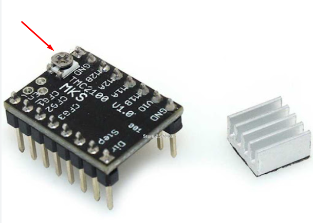

De façon aléatoire, ma X2 a l'axe des Y qui "grogne" au démarrage.
Je coupe le jus une ou  fois et çà rentre dans l'ordre.
Que feriez vous:
Remplacer le moteur Y?
Changer le driver?
Je suis pret a changer le driver, mais je ne trouve nulle part la procédure pour ajuster la tension ref, et surtout ou la mesurer(cette tension), et comment la calculer?)!

@le moustik je testerais d'intervertir le driver X et Y pour voir si le soucis continue côté axe Y si cela ne le fais plus (et que cela le fait en X) alors le driver est a changer, si cela continue alors en effet faut voir côté moteur par exemple.
Pour retiré le driver ramollir la colle chaude au sèche cheveux.
Pour l'ajustement du Vref sur le driver avec ton multimetre tu place le plus sur la vis de réglage et le moins sur une masse le chassis par exemple.
Les Driver X et Y on le même Vref tu es a environ 1v de Vref 😉

J'a iremplacé un driver, mais j'ai fait la connerie de ma vie.
En remettant le nouveau, je n'ai pas vu que la position du potar de réglage etait inversé, et je l'ai mis a l'envers!
Sur l'ancien a gauche, sur le nouveau a droite!
Et "poum" sur la carte mere!
Mais quel ane!
Enfin bref, comme on dit, j'ai gagné une partie gratuite.
