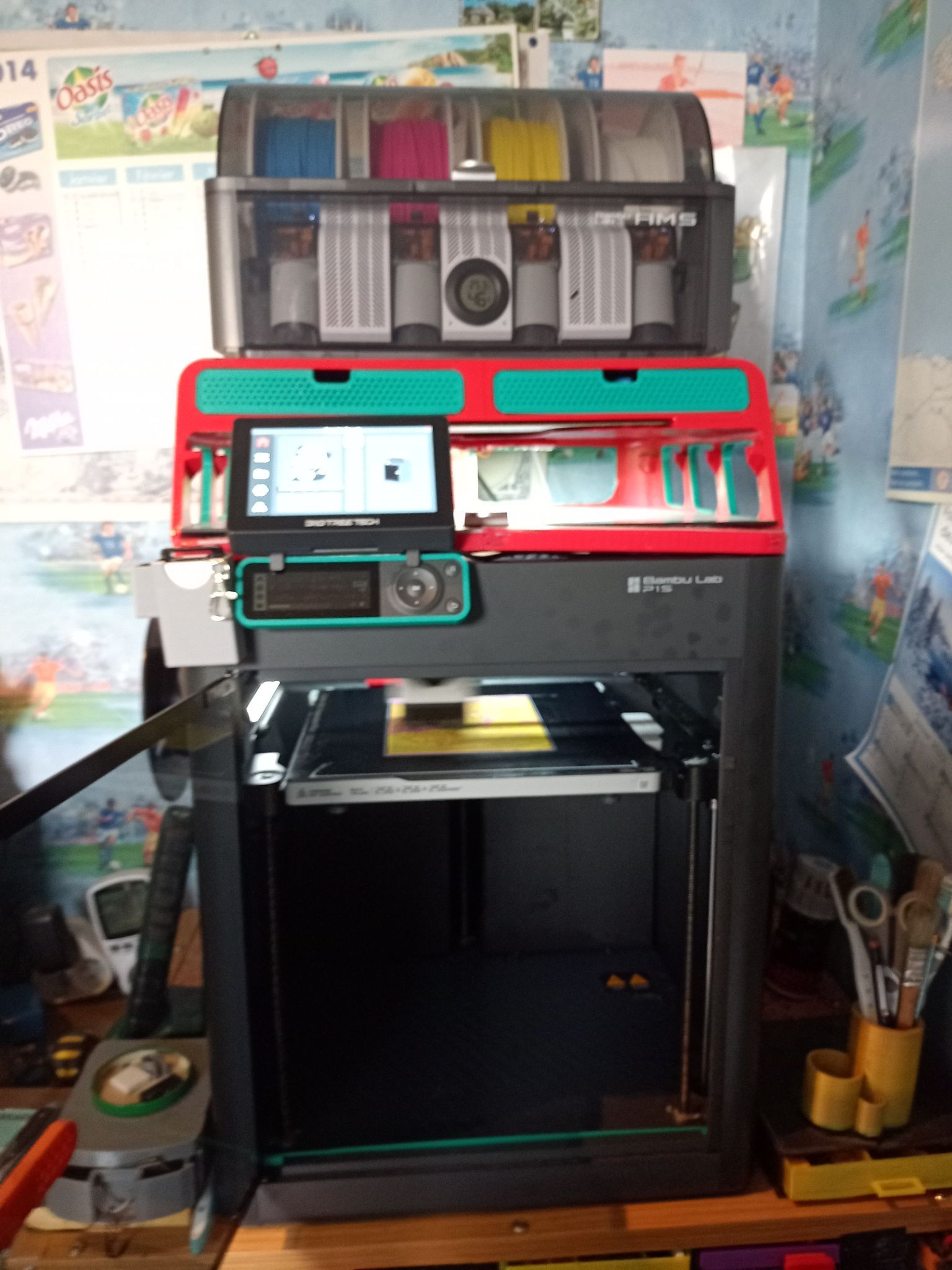

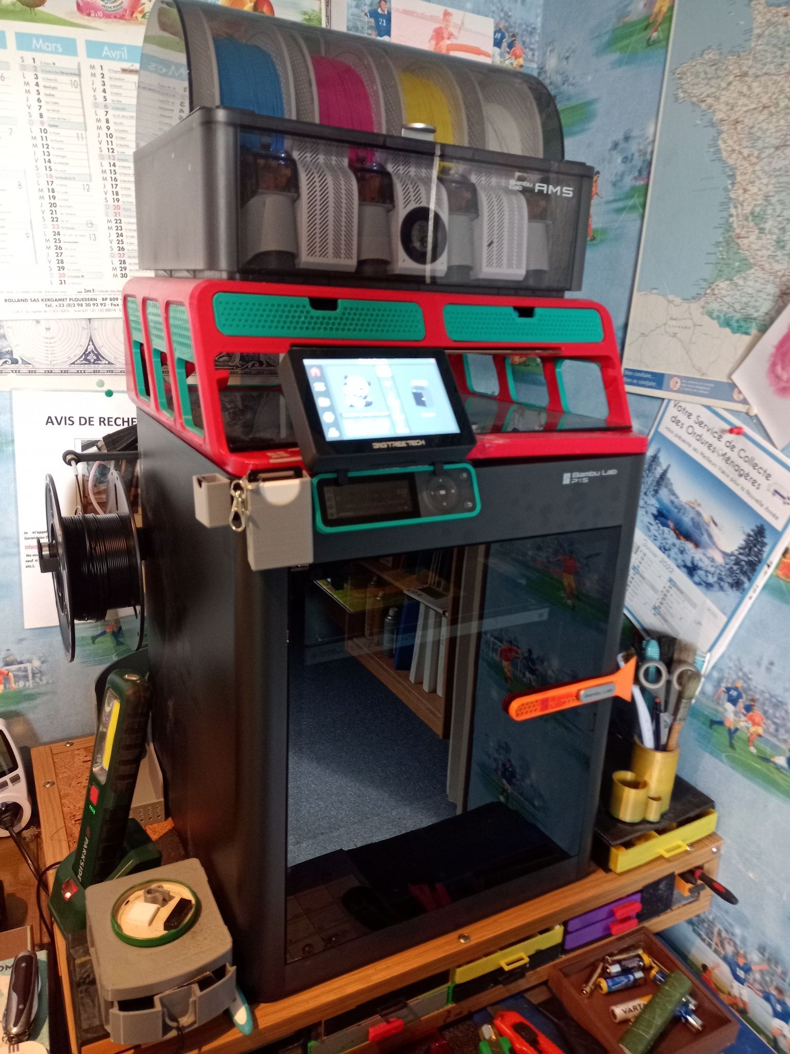

lariflette77 Posté(e) Avril 8, 2024 Posté(e) Avril 8, 2024 (modifié) bonjour Rien ne sert de courir il faut partir a point. Vous avez fait la même erreur que moi. Comme les enfants à noël on est pressé d'essayer notre nouveau joujou puis on est un peu déçu. Dans un premier temps, si je peux, je vous conseille c'est de faire un tour sur le site de bambu la :https://makerworld.com/en?from=bambustudio de chercher un projet que vous aimeriez imprimer en couleur ou non. De l'envoyer dans Bamba studio avec le profil associé cela vous permettra de vous familiarisé avec l'imprimante et l'AMS. Je vous joins des liens qui permettent de trouver et d'imprimer quelques améliorations qui pour moi sont utiles. Comme par exemple le support bobine extérieur t le Y de dérivation. Avec le multi couleur et L'AMS il ne faut pas s'attendre à faire des économies de filament Bien au contraire. Son Avantage est que les couleurs ne se mélangent pas ce qui engendre une purge importante a chaque changement de filament. Attention: Avec la bobine extérieure ne pas oublier de désactivé L'AMS au lancement de l'impression(Décocher AMS) puis de décharger avant de relancer L'AMS. http://ww.youtube.com/watch?v=c19vbJ-zcDU https://www.youtube.com/watch?v=l6QLYq4Mh4U https://makerworld.com/en/models/225349?from=bambustudio#profileId-243251 Modifié (le) Avril 8, 2024 par lariflette77

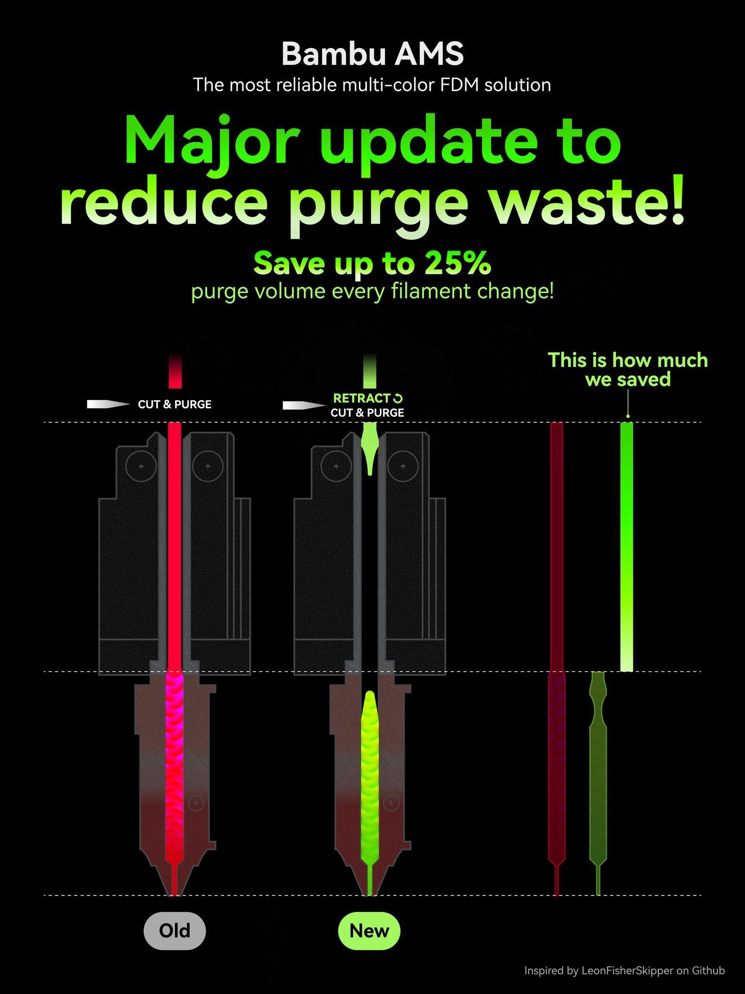

Motard Geek Posté(e) Avril 8, 2024 Posté(e) Avril 8, 2024 On dirait que Bambu t'a entendu Source Bon OK ça ne concerne (pour le moment) que le PLA et PETG Bambu sur la X1... 2
Pilou Posté(e) Avril 8, 2024 Auteur Posté(e) Avril 8, 2024 C'est exactement ce que fait le profil que je mis dans mon premier message . Mais comme je l'ai dit plus haut, même quand on s'y attend la première fois c'est choquant. Sinon pour cette histoire de remplissage visible par transparence, tu aurais des conseils sur les réglages dans orcaslicer pour éviter que ça ne recommence?

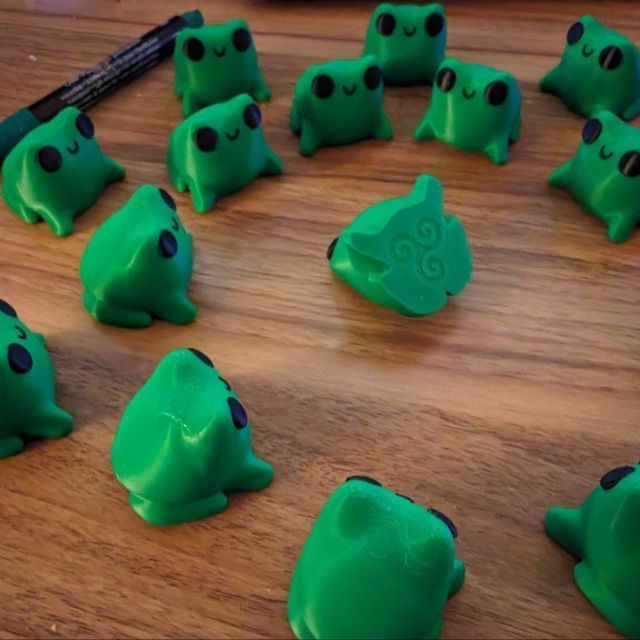

urzhi Posté(e) Avril 8, 2024 Posté(e) Avril 8, 2024 le seul moyen de réduire la casse (enfin le gaspillage) c'est de multiplier le nombre d'éléments sur le plateau. Ca réduit fortement le ratio filament utilisé / filament purgé. Encore faut il le pouvoir (place sur le plateau) le vouloir (des fois on n'a pas besoin de plusieurs occurrences.) Perso, j'en fait plusieurs et j'en offre autour de moi quand je craque sur un truc qui mange bcp de filament en purge (un cas perso en pj)
