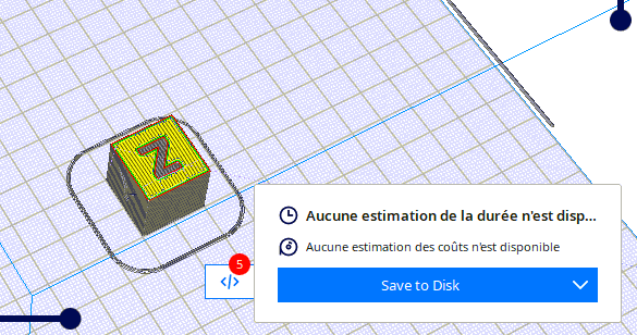

Lorsque j'ouvre dans Cura un fichier .gcode fait avec ce même logiciel je perds l'information sur la durée d'impression.
Existe-t-il un moyen que celle-ci soit conservée?

A ma connaissance, quand on ouvre un .gcode, Ultimaker Cura n'affiche pas la durée estimé d'impression
( et cela même si le .gcode a était généré par Ultimaker Cura et que si l'on regarde le .gcode avec un éditeur de texte il y a bien l'info du temps estimé dans le début du fichier.

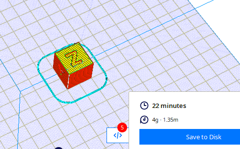

Aperçu après tranchage
Aperçu si l'on ouvre le .gcode sous Ultimaker Cura ( On perd l'estimation de la durée d'impression )

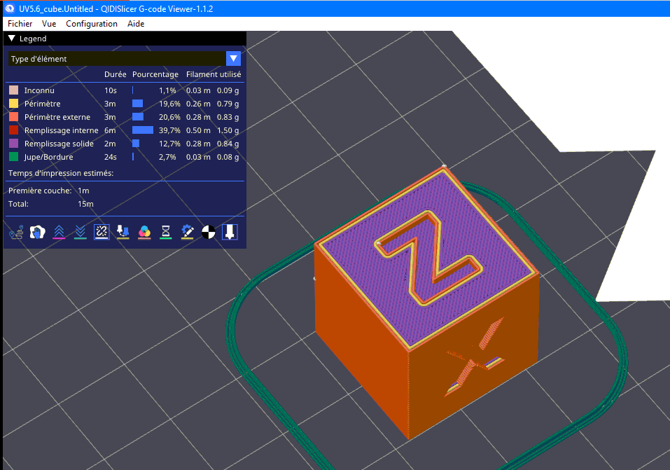

Sinon d'autre trancheur comme PrusaSlicer et ses dérivés ont un "gcode-viewer" qui lui affiche les durées estimées ( ils arrivent le plus souvent a interpréter et estimer la durée d'un .gcode créé par Ultimaker Cura )
Exemple d'un fichier d'impression .gcode d'un cube de test tranché sous Ultimaker Cura vu avec QIDISlicer gcodeviewer ( QIDISlicer etant un dérivé de PrusaSlicer )
Là lui il estime que cela prendra 15 minutes ...
Effectivement j'ai bien l'information avec PrusaSlicer. Merci
