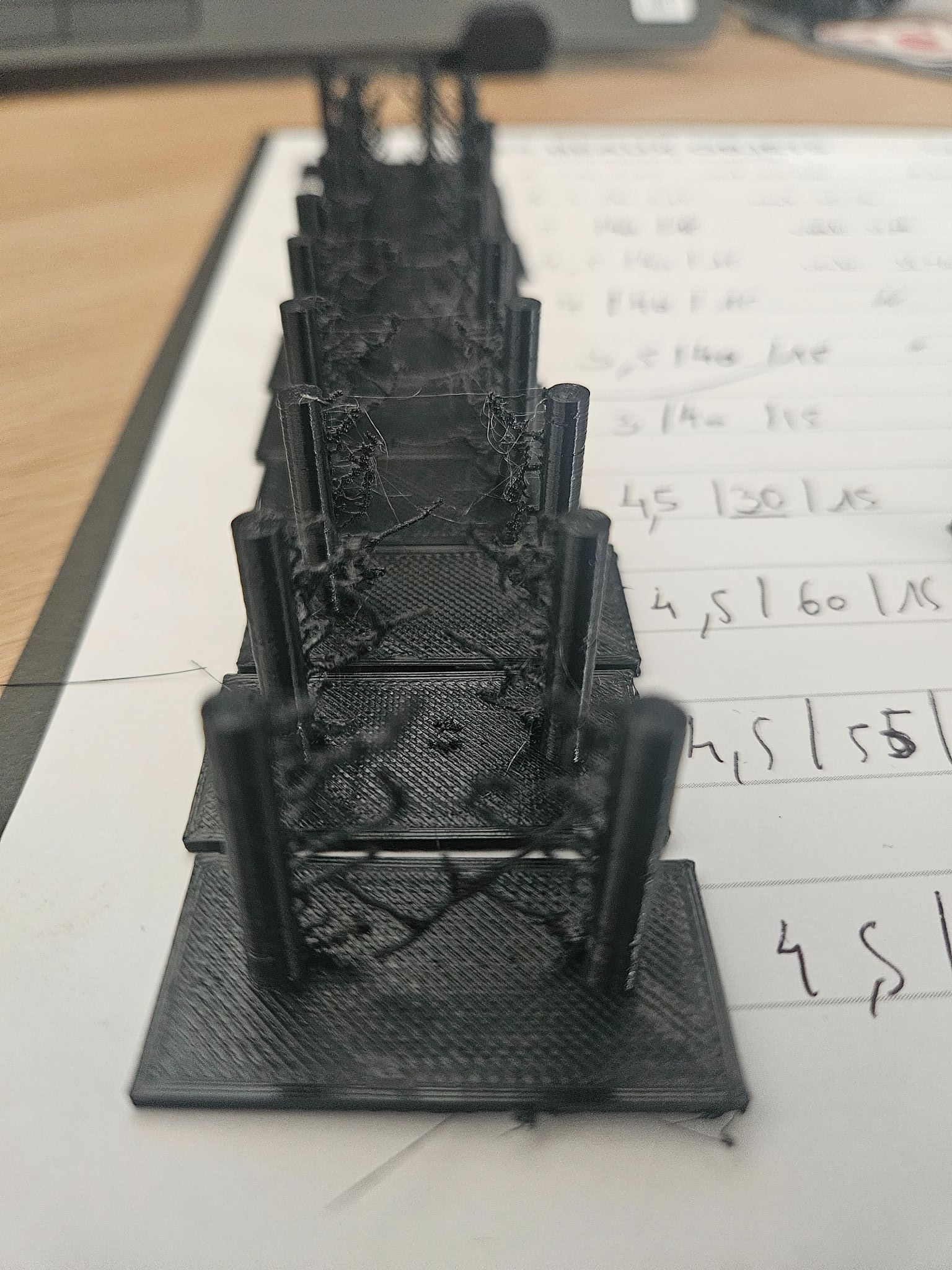

Cette fois j'ai besoin de vos lumières pour un problème de stringing. J'ai fais des dizaine de tests en changeant distance & vitesse de rétraction, idem pour la ventilation... et toujours ce foutu stringing.
j'ai vérifié plusieurs fois mes paramètres Cura et je ne vois rien qui cloche... J'ai réglé extrudeur, débit pressure advance.
Je me demande si je n'imprime pas trop vite, mais la Neptune 4 imprime très bien le PETG et plus rapidement... Ma buse est neuve et j'imprime à 230°C avec du PETG Arianeplast, alors que la recommandation est à 240°C.
Help me please !!

Si je ne me trompe pas la super racer est en bowden et c'est là la différence avec la Neptune, la rétractation est moins efficace, tu es à combien ?
Modifié (le) par pascal_lb
Oui c'est vrai ce n'est pas vraiment comparable
j'ai fait des essais de 3 mm à 6 mm de 0.5 en 0.5 et de 30 à 55 mm/s mais toujours du stringing
Bon j'ai changé de bobine, changé de buse et raccourci mon PTFE Capricorne qui était un peu long, mais je ne vois pas d'amélioration ...
