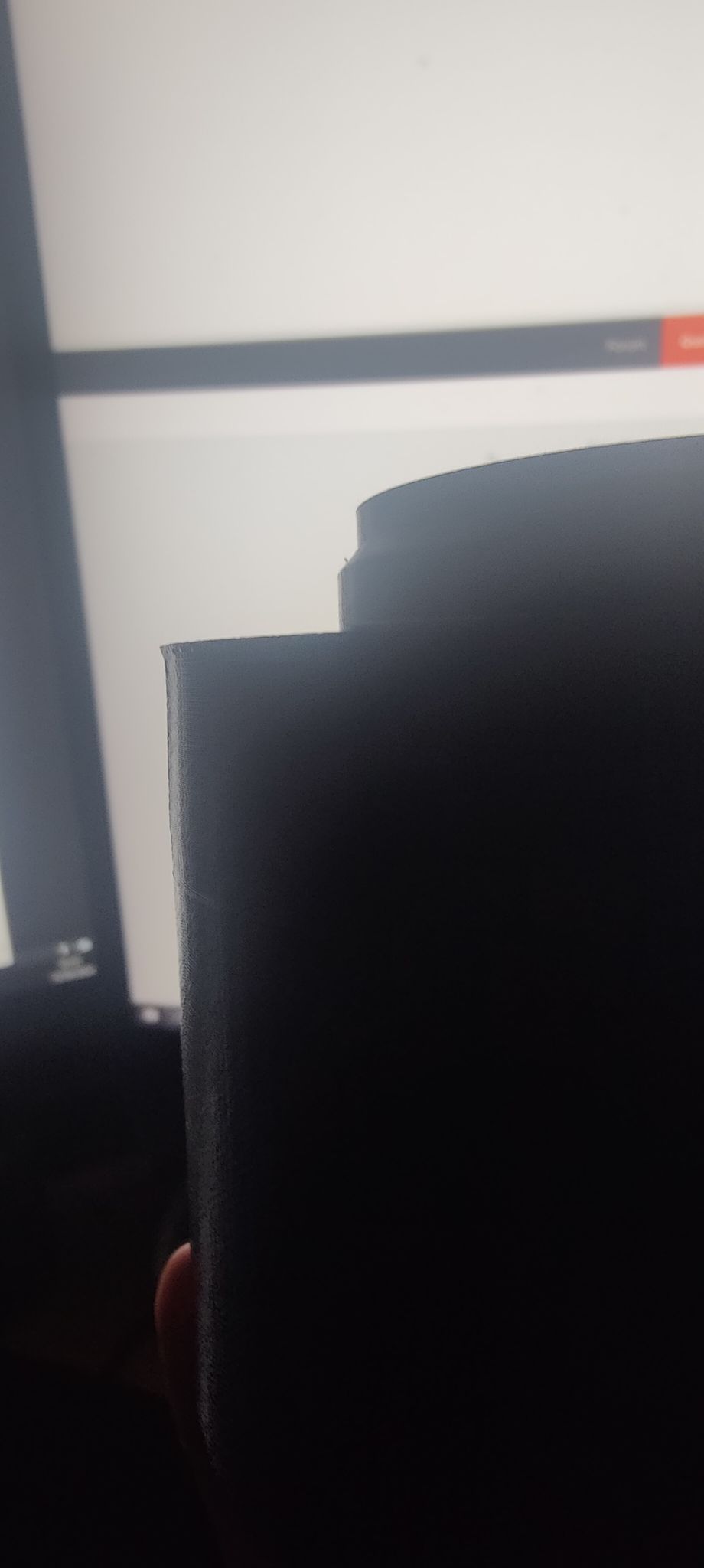

Peut-être qu'en voyant la photo, vous comprendrez mieux, mais je ne vois pas quel titre mettre exactement. Je fabrique des boîtiers dans lesquels j'insère de l'électronique. Je ne rentre pas dans les détails, mais j'en imprime beaucoup, et j'ai un problème récurrent. En effet, j'ai un pas de vis en haut et en bas. Pas de souci pour celui du bas, mais la partie haute, à chaque fois, le filament est légèrement décalé vers l'extérieur. J'ai testé plusieurs réglages, mais pas de changement.
J'imprime sur une Ender 3 V3 SE et sur une Ender 3 V3 KE. Ce mois-ci, je rajouterai deux K1C (Si vous avez un avis ou des précautions particulières avec cette machine à prendre, je vous en serai reconnaissant).
J'imprime donc du PETG Creality black à 240° et un bed à 70°.
Le choix du PETG est relativement évident, car la pièce est utilisée dans des engins, sur des chantiers (une sorte de gyrophare). Pour la partie transparente de ce gyro, non visible ici, j'utilise du PETG transparent, mais je passerai sur du moule + injection plastique pour avoir quelque chose de plus propre car le rendu ne me convient pas en impression.

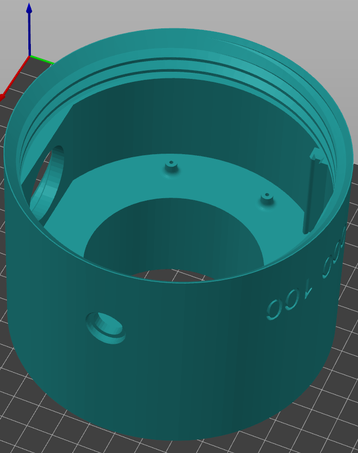

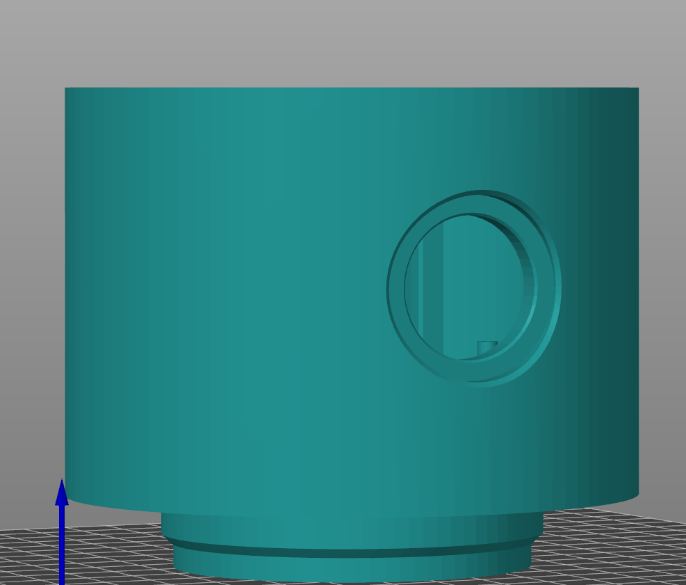

Dans les PJ, vous pourrez vérifier :
- une photo de la pièce et du problème
que le STL est bien droit
- une vision plus complète di fichier

Je ne sais pas quel trancheur tu utilises, mais dans certains il y a la possibilité de modifier le débit sur la couche supérieure... Peut être voir de ce côté
Bonjour Pascal,
J'utilise Prusa Slicer. J'ai déjà baissé le débit maximal, je sais que le PETG demande un débit relativement bas. Mais rien trouvé pour le baisser sur les 5 ou 6 dernières couches malheureusement.
Salut,
La meilleure solution serait d'avoir un chanfrein moins important ou une paroi plus épaisse pour que l'épaisseur de la paroi soit légèrement plus large.
Si ce n'est pas possible, tu peux essayer de:
  • ralentir la vitesse d'impression via le paramètre Réglage de l'imprimante -> Refroidissement -> Ralentir si le temps d'impression de la couche est inférieur à: 20?
  • augmenter la ventilation
