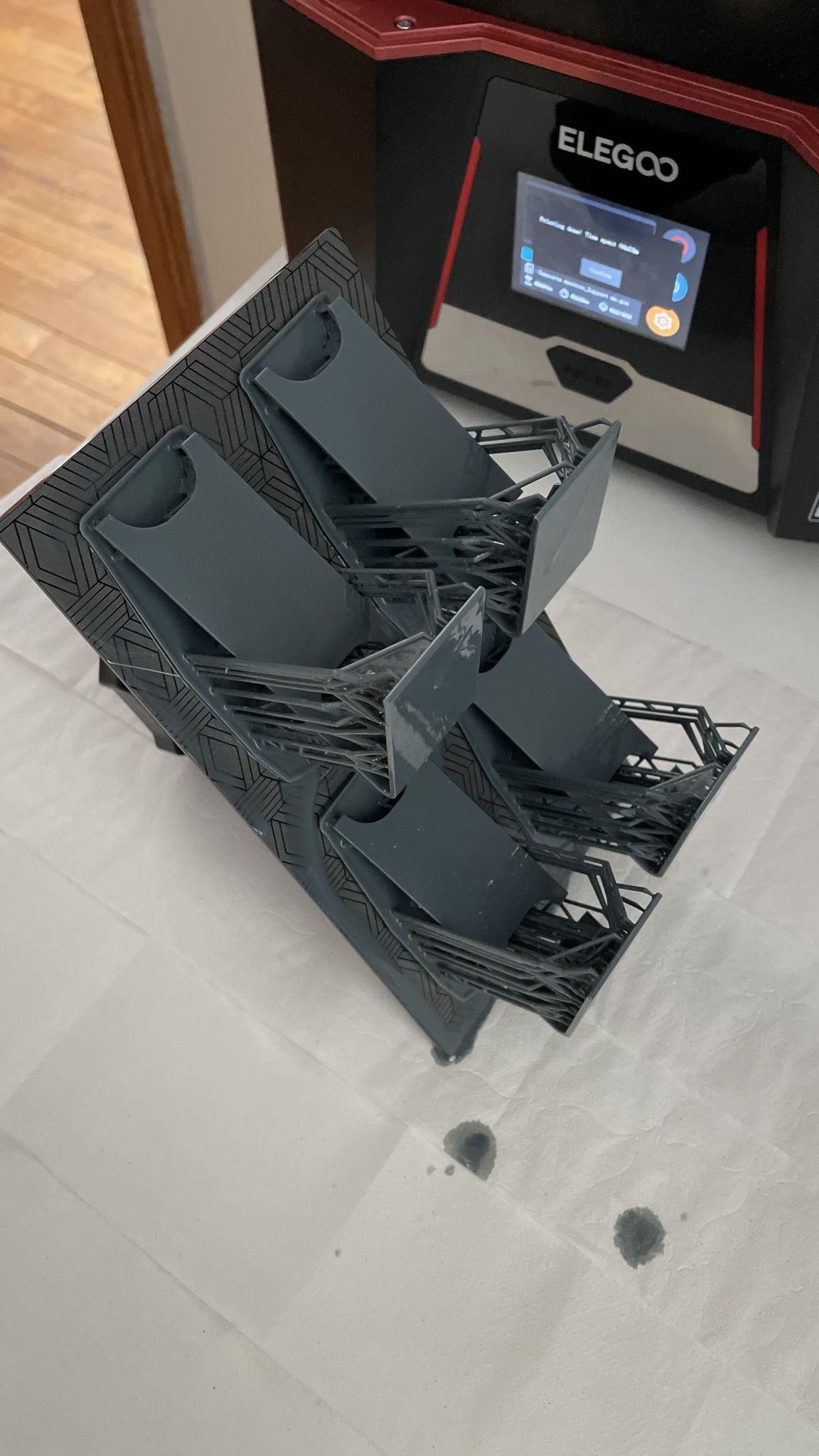

V4LM Posté(e) Avril 12, 2024 Posté(e) Avril 12, 2024 Bonjour à tous, J'espère que vous allez bien. Je rencontre un problème avec mon imprimante 3D Elegoo Saturn 3 : mes impressions restent systématiquement collées au tank. Vous trouverez une photo en pièce jointe pour mieux visualiser le problème. Pourriez-vous me dire si vous avez besoin de plus d'informations pour m'aider à résoudre ce souci ? Peut-être des paramètres spécifiques de l'imprimante ou du type de résine utilisée ? Merci d'avance pour votre aide et passez une excellente journée !
Romain.D Posté(e) Avril 12, 2024 Posté(e) Avril 12, 2024 salut, liste de chose a vérifier : niveau de l'imprimante, on cherche pas le perfect mais pas non plus une bulle a l'opposé du niveau le leveling du Z a vérifier, faire un test avec des cubes dans les 4 coins + le centre le temps d'exposition des premieres couches la température de la pièce ~20° il y a encore plein de chose a vérifier mais deja c'est pas mal pour débugger 1 1

V4LM Posté(e) Avril 13, 2024 Auteur Posté(e) Avril 13, 2024 Il y a 13 heures, Romain.D a dit : salut, liste de chose a vérifier : niveau de l'imprimante, on cherche pas le perfect mais pas non plus une bulle a l'opposé du niveau le leveling du Z a vérifier, faire un test avec des cubes dans les 4 coins + le centre le temps d'exposition des premieres couches la température de la pièce ~20° il y a encore plein de chose a vérifier mais deja c'est pas mal pour débugger Hello, merci pour votre liste d'éléments à vérifier. - Pour le niveau je ne peux pas encore vérifier mais je vais me procurer un niveau. - Pour le leveling j'utilise le petit papier fourni, mais je vais tester une petite impression avec 5 cubes, juste après avoir vérifié et corrigé si nécessaire le niveau. - Le temps d'exposition est celui mis automatiquement par le slicer Lychee (en ayant mis l'imprimante et la résine que j'utilise dans les paramètres). - Ces temps-ci la température était légèrement inférieure (≈ 18°), mais je pense que ce n'est pas une différence qui influence beaucoup. Je vous tiens au courant dès que j'ai fait ces test, merci pour votre réponse rapide.
Romain.D Posté(e) Avril 13, 2024 Posté(e) Avril 13, 2024 (modifié) pour le leveling du Z, n'hésites pas a passer une partie de la main au centre pour uniformer la pression du plateau sur l'écran sans non plus appuyer trop fort. Je sais ca veut tout dire et rien dire mais une fois que tu comprends comment faire ca fait beaucoup et tu gagnes du temps je pense que tu as du l'a regardé pas mal de fois mais c'est crucial et ensuite, si les autre tests passent sans souci, on passera a regarder le fichier que tu essayer d'imprimer. Modifié (le) Avril 13, 2024 par Romain.D 1 1
V4LM Posté(e) Avril 15, 2024 Auteur Posté(e) Avril 15, 2024 (modifié) Le 12/04/2024 at 22:33, Romain.D a dit : salut, liste de chose a vérifier : niveau de l'imprimante, on cherche pas le perfect mais pas non plus une bulle a l'opposé du niveau le leveling du Z a vérifier, faire un test avec des cubes dans les 4 coins + le centre le temps d'exposition des premieres couches la température de la pièce ~20° il y a encore plein de chose a vérifier mais deja c'est pas mal pour débugger Hello, j'ai pu faire le teste des 5 cubes aujourd'hui. Je pense que ça c'est bien passé. J'ai l'impression d'avoir mis le 0 0.1mm plus bas que d'habitude. Je vais essayer une vrai impression avec les mêmes réglages d'export afin de vérifier si le fait d'avoir mieux mis au niveau l'imprimante et mieux fait le 0 permet d'obtenir une impression. Modifié (le) Avril 15, 2024 par V4LM 1
Romain.D Posté(e) Avril 15, 2024 Posté(e) Avril 15, 2024 (modifié) yes déjà quand tu sors les 5 cubes c'est que tes premieres couches accroches et que ton niveau est ok. pour ton modèles je te propose de nous le faire voir depuis ton slicer avant d'exporter. pour le raft penses au line triangle au milieu de la ligne du dessous Modifié (le) Avril 15, 2024 par Romain.D
V4LM Posté(e) Avril 16, 2024 Auteur Posté(e) Avril 16, 2024 Bonjour à vous, Aujourd'hui j'ai de nouveau essayé une impression du fichier qui ne fonctionnait pas et ça a tout bien imprimé. Voici à quoi ça ressemble. Je pense que le fait d'avoir l'imprimante au niveau à permis de résoudre ce problème. Merci beaucoup à vous tous pour votre aide !! Bonne continuation 1
