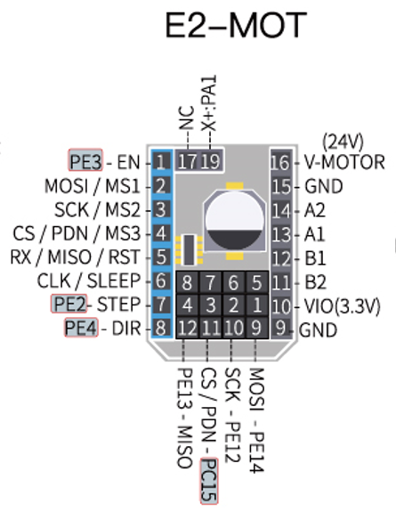

Quelque chose ne fonctionne pas avec le socket du mainboard ou le driver de z2. Il ne répond pas. Après quelque seconde je sens le moteur vibrer et gronder silencieusement et légèrement. J’ai déconnecté le z2 et connecter le z3 a la place. La même réaction avec le z3. Le moteur z3 réagissait bien à la commande STEPPER_BUZZ STEPPER=stepper_z3. J’ai connecté le moteur z2 au port z3 et il répond bien.
il y a 6 minutes, Macktool a dit :
tu les a branchés ou ? (sur la carte mère).
il y a un emplacement Z qu'il ne faut pas utiliser sur la pluspart des CM (destiné à commander deux moteurs avec un seul driver)
Si en le branchant à côté ça marche, ça élimine le câble moteur, tu peux vérifier le enable_pin (et les autres pin du z2 tant que tu y es 🙂)

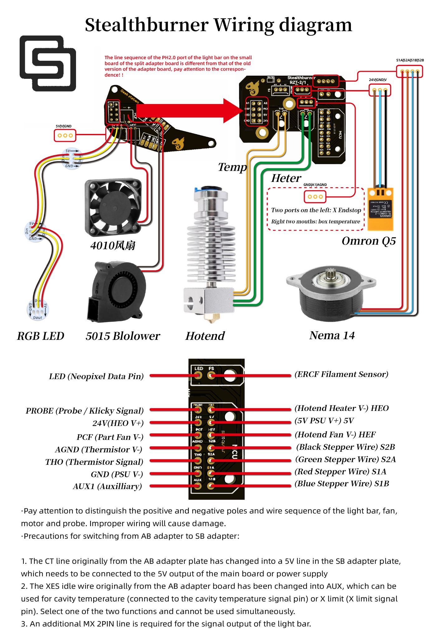

C ça que j'ai comme toolhead
Donc pas de carte CAN, il faudra brancher l'extrudeur sur le connecteur  E
Pour les branchements tu as suivi ça ? :
FYSETC-SPIDER/hardware/V3.0/VORON2.4R2_SPIDER_V30_WIRING.pdf at main · FYSETC/FYSETC-SPIDER · GitHub

sur le moteur Z2, je mettrait plutôt
enable_pin: !PE3
(les autres ont tous un ! il n'y a pas de raisons que celui là non 🙂) - Si le enable pin est inversé le moteur reste bloqué

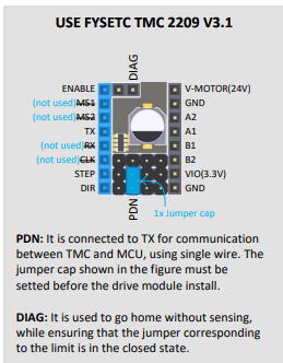

Tu peux aussi vérifier (imprimante éteinte) que les jumpers sous les drivers sont bien mis :
