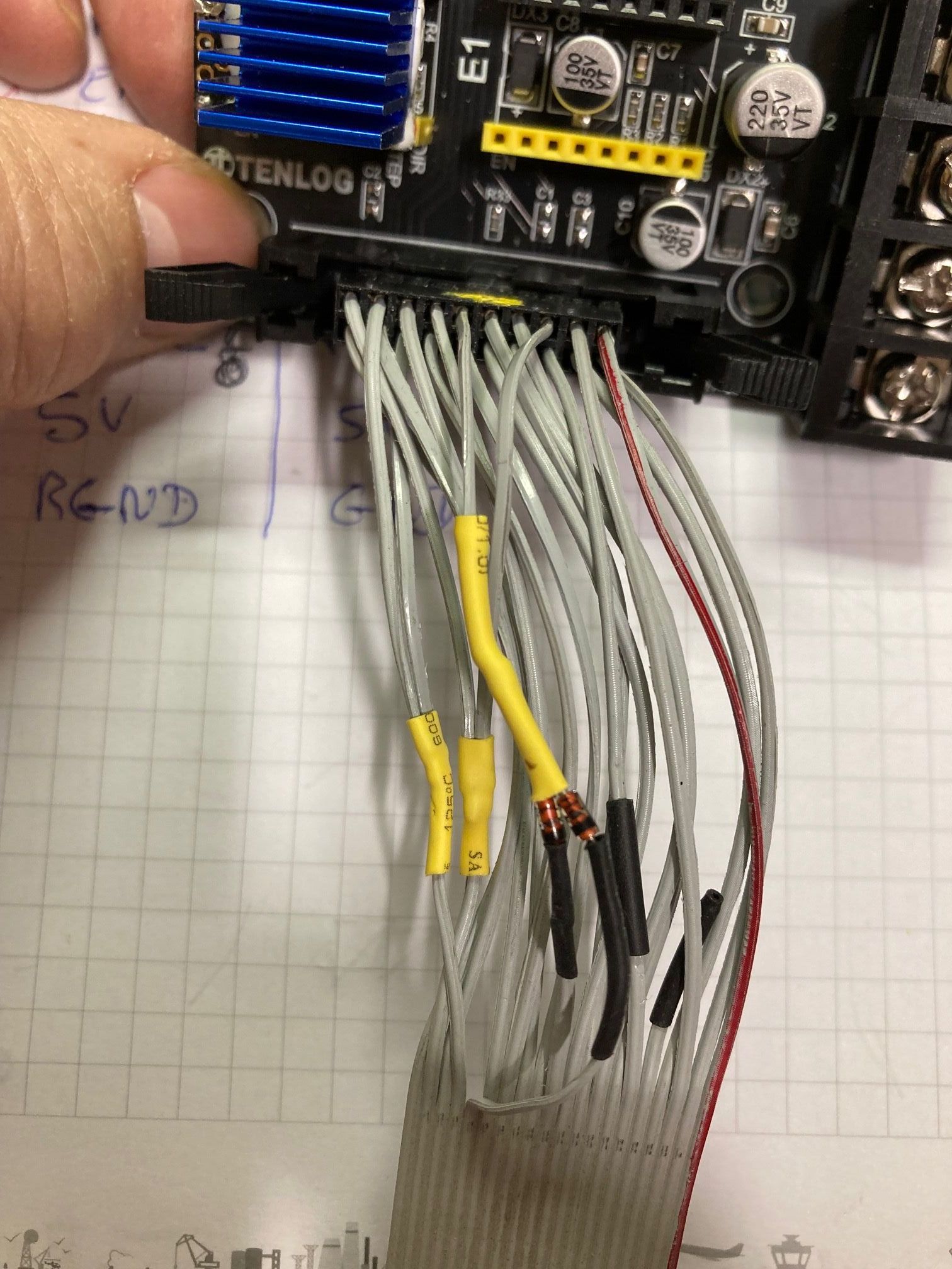

Phil-du-54 Posté(e) Avril 26 Partager Posté(e) Avril 26 Bonjour à tous. L'histoire: J'achete une tl-d3 sur le coin, et à la mise en route je constate que le ventilo e2 tourne en permanence après le boot. Apres divers controle sur la carte fille je ne trouve rien de cramé et c'est là que je fait une grosse conn..., je rebranche le cable vga à chaud sur l'extrudeur et je fait un joli court circuit sur le blindage de la prise. L'imprimante s'allume mais ne redémarre pas. Après analyse des pinoches qui ont touchées, j'ai certainement envoyé du 24 volts dans l'atmega... Je change donc l'atmega et au redemarrage j'ai toujours l'e ventilo e2 qui demarre apres le boot et en plus quand je demande d'avaler le fil sur e2 , il ne le fait pas et les deux extrudeurs cherchent et trouventl'origine.??? (avant le flash e2 avalait le fil) Apres avoir chercher en vain un mauvais ressoudage du 2560 et fait du fil à fil, je finis par me rendre compte que les pinout carte mere et carte fille ne sont pas en phase. La carte mere et une v2.3, la carte fille et une v3.0, ont voit sur la photo que par exemple E2FZ sur carte fille et sur la masse carte mere. J'imagine qu'il y a peut etre autre chose. De même il y a visiblement deux masse séparé sur la carte fille, GND et R-GND, qui sont commune sur la carte mere... Pour ceux qui est de E2 qui ne fonctionne pas, je suppose qu'un des precedents proprietaires a pu adapté le pinout step/dir sur les sources firmaware tenlog, mais n'a pas corrigé E2FZ, mais je ne suis sur de rien. Pour pouvoir me depanner, je rechere le pinout de la nappe de la carte mere V2.3 pour l'adapter correctement à la carte fille V3. si il existe le pinout de la carte fille v2.3 me convient aussi. En vous remerciant. Philippe Lien vers le commentaire Partager sur d’autres sites More sharing options...
Alama Posté(e) Avril 26 Partager Posté(e) Avril 26 (modifié) J'aimerais bien le connaître également, on peut essayer de deviner, il est certain que c'est la commande des Drivers des Extrudeurs et du bed, certaines pins sont faciles, mais d'autres pas évidentes, il y a moyen de se baser sur les pins de la tete qui fonctionne E1 et voir si on retrouve ses valeurs sur les pins équivalentes sur E2. Ce qui serait déjà un bon début. D'après les sérigraphie, chaque tete a 2 fans, un fan hotend et un soufleur. FZ est probalement un Fan, il faut tester la continuité entre cette pin et celle siturée sur la carte se trouvant dans l'extrudeur, etc Ou alors, simplement remplacer les 2 cartes par des neuves V2 / 32 bit. https://warm.fit/products/tenlog-dmp-7-axis-32-bit-motherboard-marlin-2-0-with-wi-fi-for-tl-d3-d5-d6 Avant tout ça, inverser les Extrudeurs si le problème suit l'extrudeur, il est en faute, sinon, les cartes sont en cause, ou les câbles. Aussi, peut être faire une mise à jour du firmware. Modifié (le) Avril 26 par Alama Lien vers le commentaire Partager sur d’autres sites More sharing options...
Phil-du-54 Posté(e) Avril 26 Auteur Partager Posté(e) Avril 26 Bonsoir Alama. J'ai fini par sortir l'oscillo et chercher la corespondance. Serigraphie sur la carte V3.0 (carte extrudeur) E1 E2 extrudeur 1 et 2 FC soufleur E1FC E2FC FZ ventilateur hot end E1FZ E2FZ R et H sont les 2fils de thermistance: Rbed Hbed pour le bed Re1 He1 thermistance extrudeur 1 Re2 He2 thermistance extrudeur 2 Step et Dir sont les signaux de controle des moteurs d'extrusion pour E1 et E2 DJ et la detection absence fil, commun aux deux extrudeur, actif quand les 2 filaments sont présents ENE et l'enable drivers, commun à E1 et E2 A noter que GND et RGND sont differencier, Rgnd va directement sur les masses des prises vga extrudeur. Par rapport à la carte mere V2.3 qui n'a pas de serigraphie: Gnd et rGnd sont commun, à priori ça ne pose pas de probleme. Par contre sur la carte mere , ene E1 et ene E2 sont differenciés, ça explique pourquoi mon extrudeur E2 ne tourne pas. Sur la carte mere, l'ene E2 se trouve en face de E2FC, de ce fait ça explique que lorsque je demande l'avance fil E2 le soufleur E2 qui tourne en permanence s'arrete et redemarre à la fin du temps de deplacement. Sur la carte mere V2.3, la commande des soufleurs et des fans hot end ne sont pas differencier pour E1 et E2, ils sont pilotés sur la broche E1FZ et E1FC. E2FZ etant sur une pinoche de masse sur la carte mere , il ne peut jamais tourner. J'ai recontacté le vendeur, qui est resté tres vague mais qui me confirme avair changé une carte, et comme l'extrudeur 2 fonctionnait quand j'ai reçu la machine, il y a du y avoir une correction dans le mapping des sorties; mais comme j'ai cramé et changé le 2560, le firmware implanté ne fonctionne pas. pour info j'ai à priori le dernier firmware V 1.0.36 carte mere et V1.3.16 pour l'ecran. Je vais faire une adaptation sur la nappe de liaison pour remettre tous les signaux en correspondance. Je ferai un tableau propre pour visualiser tout cela. Il reste un icone refroidissement dans le menu chauffage qui ne semble pas avoir d'effet..?? Voilà, si ça peut aider.. Phil Lien vers le commentaire Partager sur d’autres sites More sharing options...
Phil-du-54 Posté(e) Avril 27 Auteur Partager Posté(e) Avril 27 Il y a 10 heures, Phil-du-54 a dit : Bonsoir Alama. J'ai fini par sortir l'oscillo et chercher la corespondance. Serigraphie sur la carte V3.0 (carte extrudeur) E1 E2 extrudeur 1 et 2 FC soufleur E1FC E2FC FZ ventilateur hot end E1FZ E2FZ R et H sont les 2fils de thermistance: Rbed Hbed pour le bed Re1 He1 thermistance extrudeur 1 Re2 He2 thermistance extrudeur 2 R = sonde thermistance H= commande resistance chaufage Re1 Re2 Rbed pour les sondes He1 He2 Hbed pour commande chauffage Step et Dir sont les signaux de controle des moteurs d'extrusion pour E1 et E2 DJ et la detection absence fil, commun aux deux extrudeur, actif quand les 2 filaments sont présents ENE et l'enable drivers, commun à E1 et E2 A noter que GND et RGND sont differencier, Rgnd va directement sur les masses des prises vga extrudeur. Par rapport à la carte mere V2.3 qui n'a pas de serigraphie: Gnd et rGnd sont commun, à priori ça ne pose pas de probleme. Par contre sur la carte mere , ene E1 et ene E2 sont differenciés, ça explique pourquoi mon extrudeur E2 ne tourne pas. Sur la carte mere, l'ene E2 se trouve en face de E2FC, de ce fait ça explique que lorsque je demande l'avance fil E2 le soufleur E2 qui tourne en permanence s'arrete et redemarre à la fin du temps de deplacement. Sur la carte mere V2.3, la commande des soufleurs et des fans hot end ne sont pas differencier pour E1 et E2, ils sont pilotés sur la broche E1FZ et E1FC. E2FZ etant sur une pinoche de masse sur la carte mere , il ne peut jamais tourner. J'ai recontacté le vendeur, qui est resté tres vague mais qui me confirme avair changé une carte, et comme l'extrudeur 2 fonctionnait quand j'ai reçu la machine, il y a du y avoir une correction dans le mapping des sorties; mais comme j'ai cramé et changé le 2560, le firmware implanté ne fonctionne pas. pour info j'ai à priori le dernier firmware V 1.0.36 carte mere et V1.3.16 pour l'ecran. Je vais faire une adaptation sur la nappe de liaison pour remettre tous les signaux en correspondance. Je ferai un tableau propre pour visualiser tout cela. Il reste un icone refroidissement dans le menu chauffage qui ne semble pas avoir d'effet..?? Voilà, si ça peut aider.. Phil Bonjour à tous. Voilà, j'ai bidouillé une nappe de liaison avec un cable de recup pour remettre les signaux en phase. A noter la présence de 2 diodes pour eviter de mettre en cc les signaux enable 1 et enable 2 en provenance du gpio de la carte mere. A suivre le tableau au propre. Phil Lien vers le commentaire Partager sur d’autres sites More sharing options...
Phil-du-54 Posté(e) Avril 27 Auteur Partager Posté(e) Avril 27 (modifié) Ci joint les pin out des carte v2.3 et v3.0. les case jaune representent les differences entre les deux versions. Phil Modifié (le) Avril 27 par Phil-du-54 Corrections.. Lien vers le commentaire Partager sur d’autres sites More sharing options...
