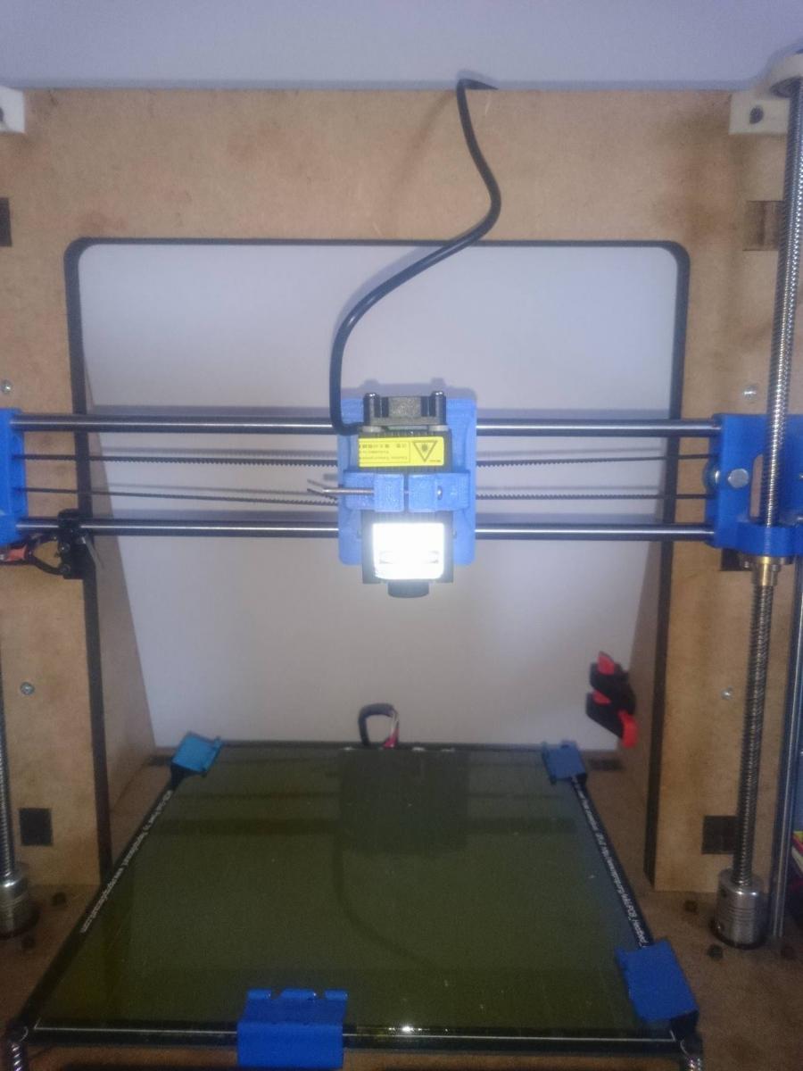

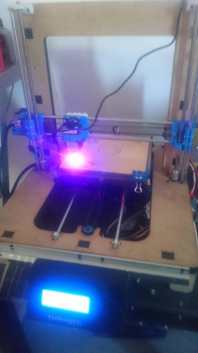

J'ai reçus le miens cette semaine et je l'ai monter sur mon iTopie, suivant le voltage de ton laser et le type de laser , tu peut le brancher sur la sortit ventilateur (D9) de ta carte ramps pour pouvoir le contrôler via la commande :
M106 = Laser allumer
M106 S0 à 255 = Régler la puissance du laser
M107 = Laser éteint
Le STL de la pièce : http://www.thingiverse.com/thing:976539

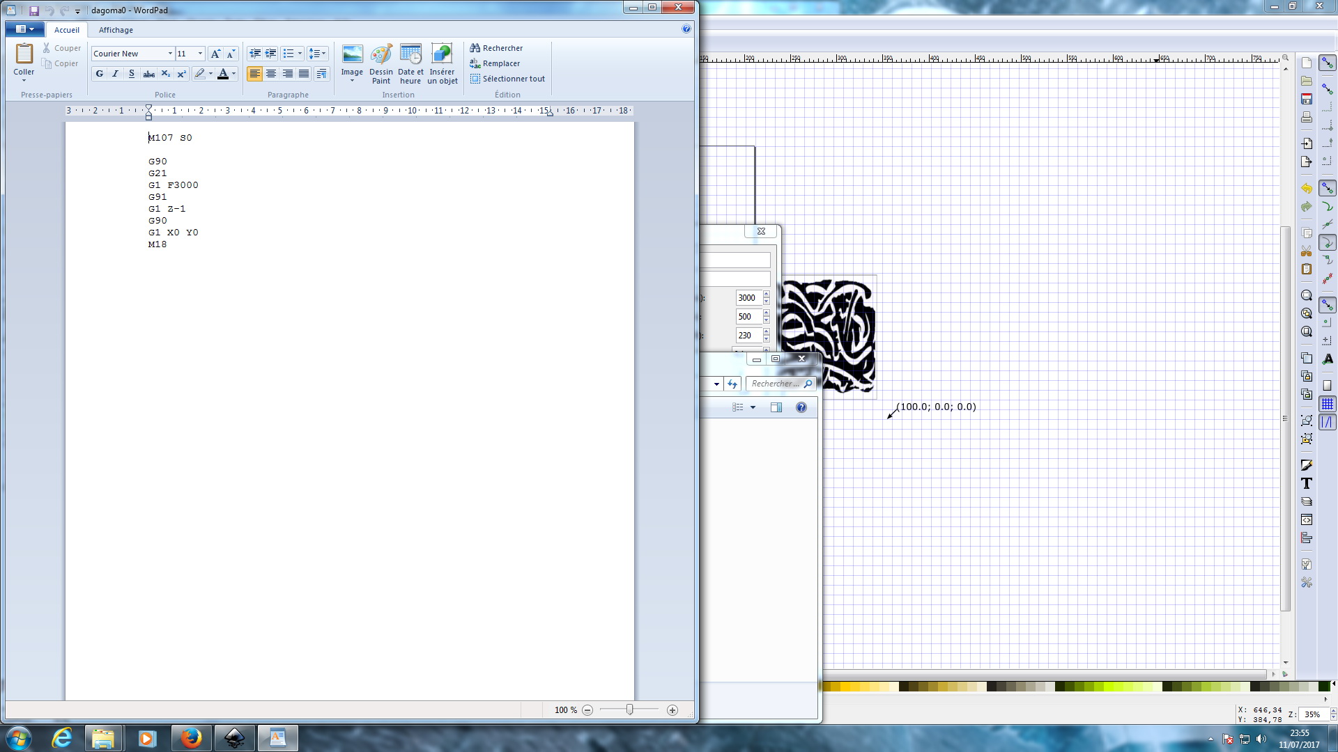

Super merci et pour gerais le laser tu fait quel reglage ? Et avec quel logiciel ?
Pour lalimentation la sortie a assez d amper et de watts pour le laser ?

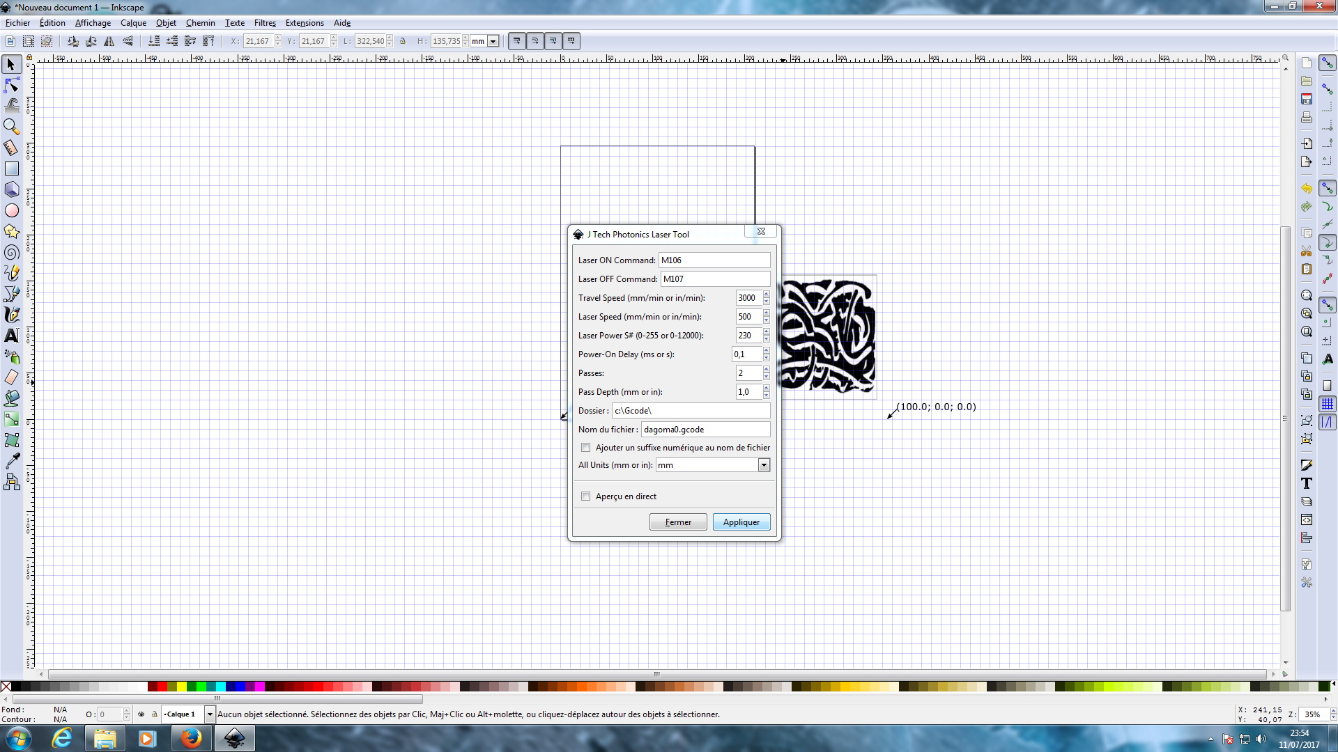

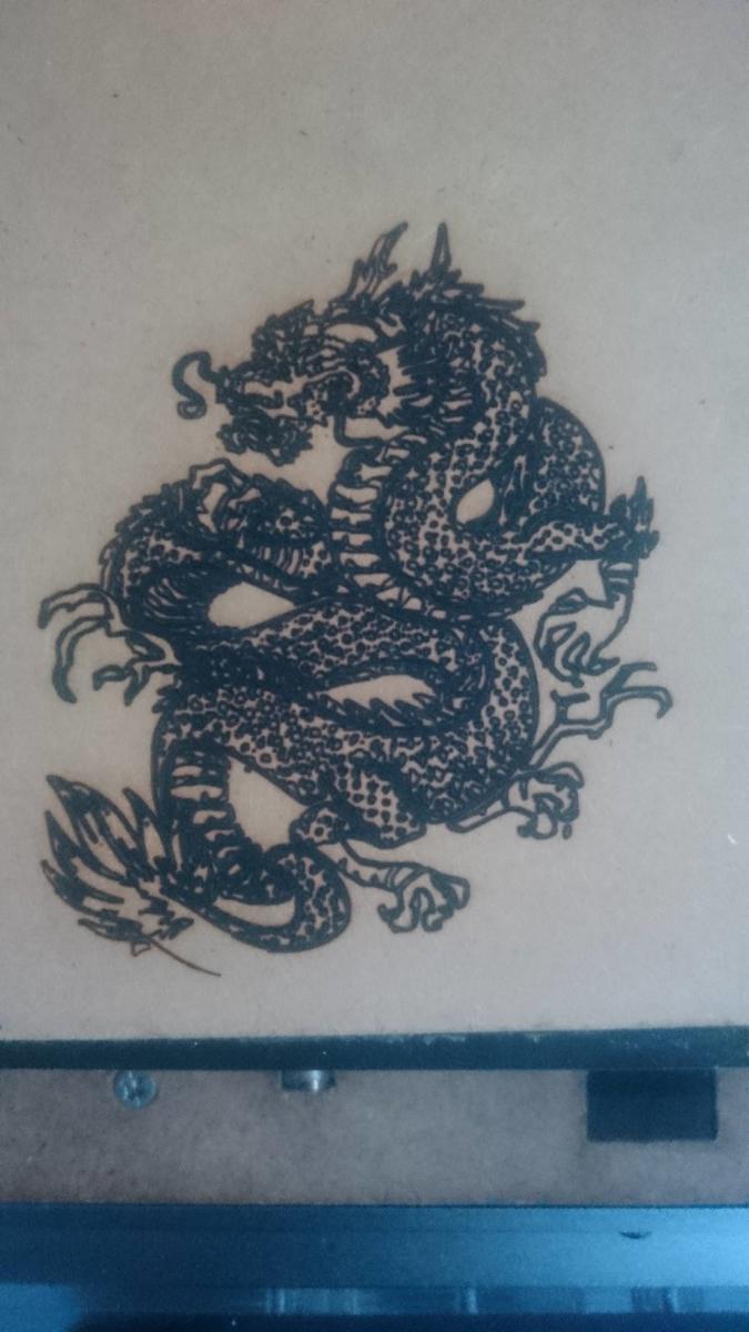

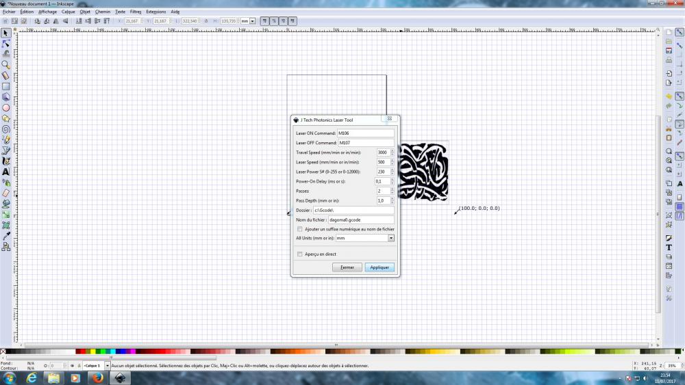

Faut surtout régler la hauteur et la lentille du laser , niveau logiciel j'utilise Inkscape avec le plugin https://jtechphotonics.com/?page_id=2012)
Pour l'ampérage et les watts tout dépend du laser que tu veut utilisé et de l'alimentation dont tu dispose.

Je vois ! Mais le logiciel inscape comunique comment avec l'imprimante ? Ta un lien ou autre qui explique tout ?
Lien vers le commentaire
Partager sur d’autres sites
Inskape => Plugin => Fichier Gcode
Fichier Gcode => Carte SD et/ou USB
Tu peut garder le même firmware que ton imprimante si elle tourne sous marlin et si tu a la sortit D9 en tant que FAN , ensuite suffis juste de balancer le gcode sur ta carte sd ou via ton trancheur préférer :)
Sur google tu trouvera réponses à tes questions mais en anglais

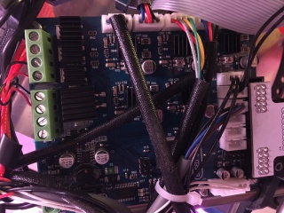

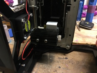

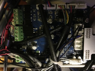

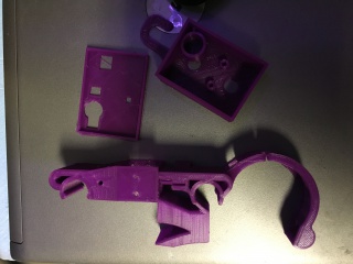

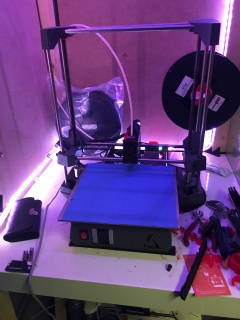

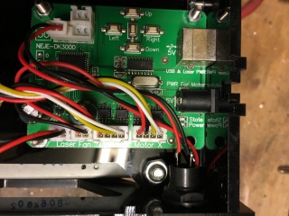

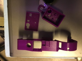

Bonjour a tous,
dans le même esprit , je voudrais prendre la tête de ma NEJE Bk3000 pour la mettre sur ma discovery, en couplant la tête ( je dessinerai un stl une fois le process établi), mais dans un 1er temps, j'ai print une tete de Stan42, mais je ne sait pas comment la connecter a la carte de la disco, et c'est la que j'ai besoin de vous.
je vous met des photo pour vos réponse au question Basic, et plus de simplicité, car je suis pas sur de savoir.
merci de vos retour.
