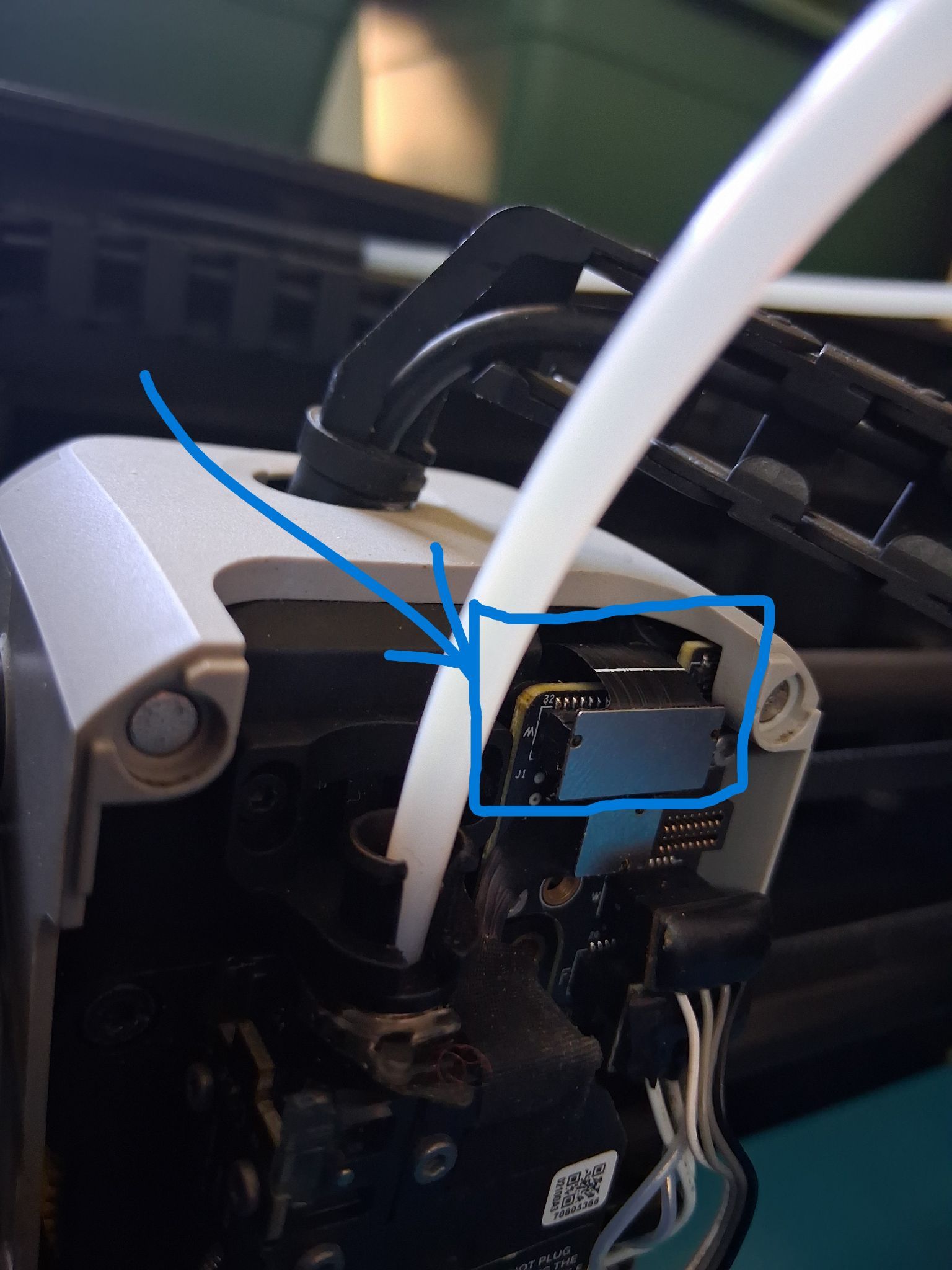

GDE69 Posté(e) Mai 5, 2024 Posté(e) Mai 5, 2024 Bonjour tout le monde, après avoir eu le message ci-dessus sur ma P1S, que j'ai depuis octobre 2023, j'ai remplacé la buse (j'en ai toujours d'avance), démonté/remonté l'extrudeur (j'ai refait 4 fois la manip) et j'obtiens toujours ce même message. J'ai bien contrôlé que toutes les fiches soient bien enfoncées correctement, j'ai remplacé la buse "basique" par une en acier trempé, et tout allait bien jusqu'à une semaine où là c'est la galère ! J'ai même démonté/remonté l'AMS pour m'assurer qu’aucun filament n'était coincé à l'intérieur (en principe ça n'a rien à voir). Quelqu'un aurait-il une idée sur ce qui se passe ? dois-je contacter le SAV ? D'avance merci.
RFN_31 Posté(e) Mai 5, 2024 Posté(e) Mai 5, 2024 (modifié) Bonjour, A priori, c'est un problème de connectique : https://forum.bambulab.com/t/hms-0500-0300-0001-0002-error/17655/21 Sinon il y a cela aussi : Modifié (le) Mai 5, 2024 par RFN_31
GDE69 Posté(e) Mai 5, 2024 Auteur Posté(e) Mai 5, 2024 Merci RFN_31. J'ai déconnecté / reconnecté une n-ième (j'ai arrêté de compter) fois tout ce qui est dans le capot qui enferme l'ensemble Buse/Extruder, et miraculeusement maintenant tout refonctionne. J'ai lancé une impression ASA qui se passe bien. Sur ce coup là, je suis déçu par Bambulab, je pensais que pour le prix, il y aurait une connectique de meilleure qualité, je n'ai jamais eu ce genre de problème avec du matériel 3 fois moins cher ! et j'ai passé toute la journée là-dessus ... même si je suis à la retraite, c'est gonflant. J'avais vu sur le forum Bambulab en anglais, que ça pouvait venir de la connectique, mais après plusieurs essais je me suis dit qu'il devait y avoir autre chose ... eh ben non ... d'où ma déception. Merci encore, bonne journée.
capbatisseur Posté(e) Novembre 22 Posté(e) Novembre 22 Resolution du probleme erreur P1S - HMS_0500-0300-0001-0002 Déconnecté cette fiche, reconnecté la doucement et assuré vous que lalignement soit parfaitement parallèle a l'embranchement puis ralumé votre imprimante testé la température de votre buse en montant la température a 50 degrés, si la temperature monte c'est bon sinon recommencé la même action. Ensuite faire une calibration de votre imprimante, charger votre filament, impprimé et tous refonctionne.
GDE69 Posté(e) Novembre 22 Auteur Posté(e) Novembre 22 Merci @capbatisseur , c'est effectivement ce que j'avais fait, peut-être un peu vite ... mais j'étais étonné que le détrompeur ne joue pas mieux son rôle (c'était il y a plus d'un an ...). Maintenant je suis + attentif, je n'ai plus de soucis, ma P1S tourne super bien. 1
