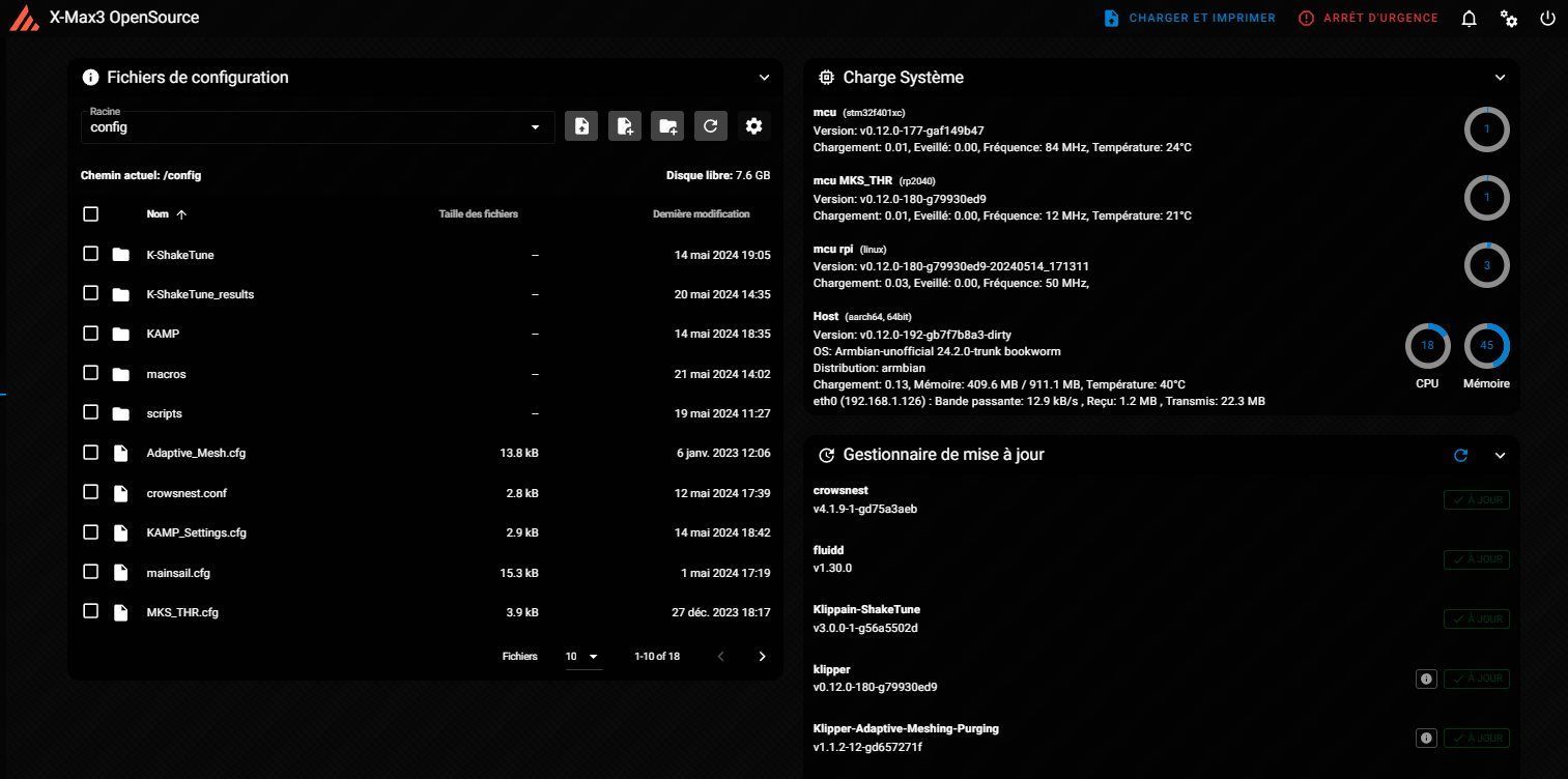

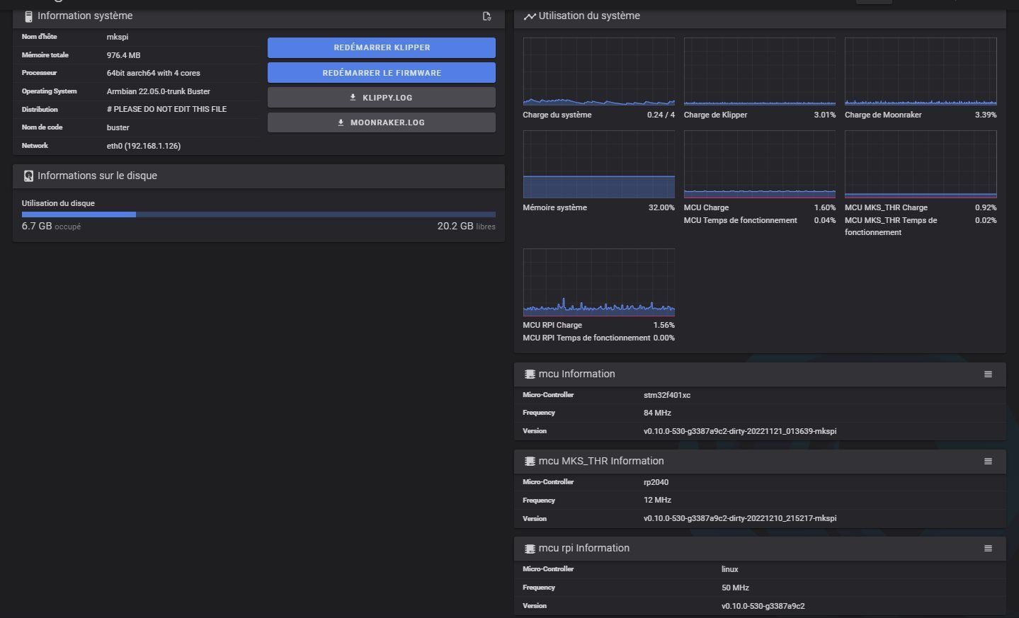

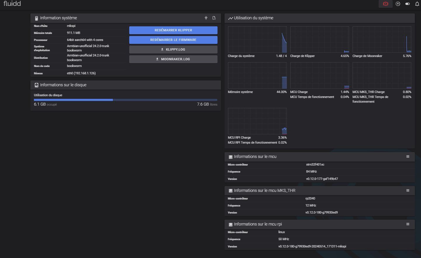

Le 09/05/2024 at 13:27, fran6p a dit :
Je suis en cours de passer ma XM3 en mode «totally open source»… Le plus long étant d'écrire le sujet documenté (en français évidemment)… et pourquoi pas d'y ajouter un ensemble de scripts shell façon KIAUH ou le «Helper-script» de @Guilouz (pour les Creality)… mais ça prend du temps de tester que tout fonctionne correctement et surtout de fournir une procédure fiable pour «rétro-pédaler»… au cas où
Salut !
Si jamais tu as besoin d'un "bêta-testeur" ou d'un coup de main pour ça, hésite pas, j'ai une X-Max 3 à disposition 😉
C'est actuellement pleinement fonctionnel 😉
On passe de :
Révélation
à :
Révélation
ou Mainsail :
Révélation
Reste à peaufiner la documentation (en français évidemment) et les quelques scripts shell pour ceux ne voulant / pouvant pas suivre une documentation écrite (à leurs risques et périls, pas eu le temps (ni le courage) de reprendre  toutes les étapes à zéro).
PS: seul l'écran originel TJC n'est plus utilisable, remplacé par un écran HDMI 5", piloté avec Klipperscreen sur un RPi 0 v2… le démontage du 5" de Qidi, sur la XM3 est franchement pénible 😱 => démonter les deux capots gauche / droite plus la façade avant pour pouvoir accéder aux deux vis de fixation du haut de l'écran.
NB: bien que s'adressant d'abord aux imprimantes Qidi Tech X-Max et X-Plus 3 (pas la Q1 Pro qui utilise un autre nom de binaire klipper pour flasher via carte SD le contrôleur STM32F401 de la carte X-7), les étapes principales devraient fonctionner avec d'autres imprimantes conçues avec une carte contrôleur à base de MKS-SKRPI (à condition de connaitre les noms des binaires à flasher, pour les X-Max-Plus-3, X_4.bin)
Modifié (le) par fran6p
