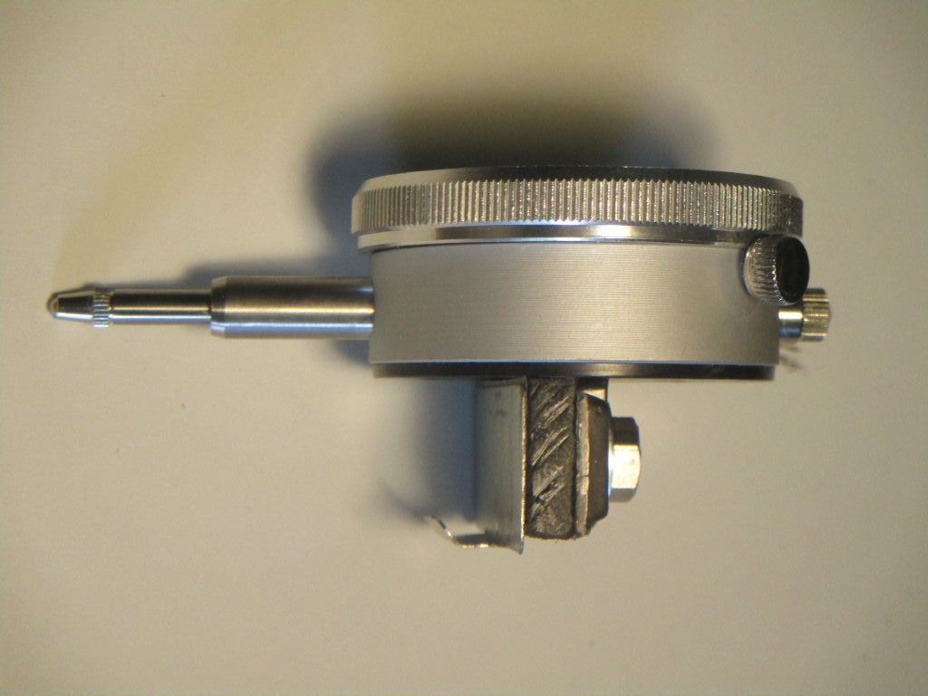

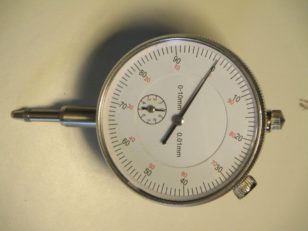

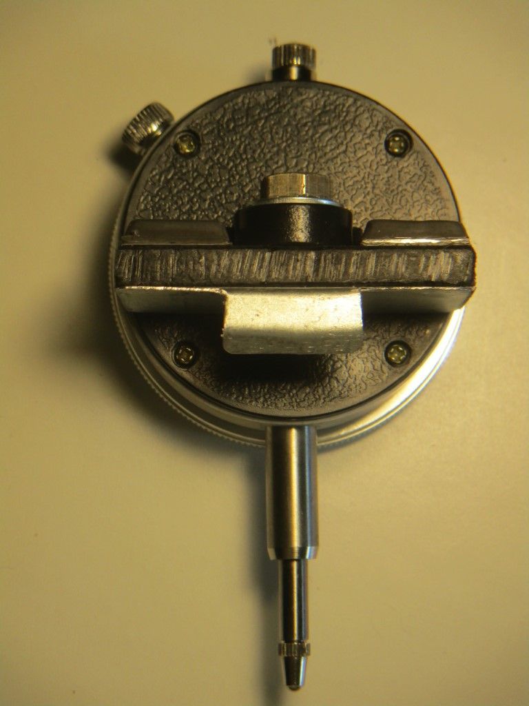

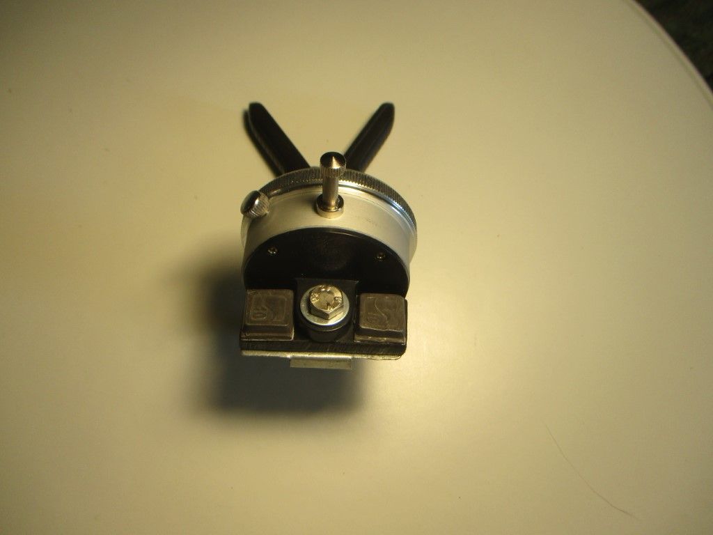

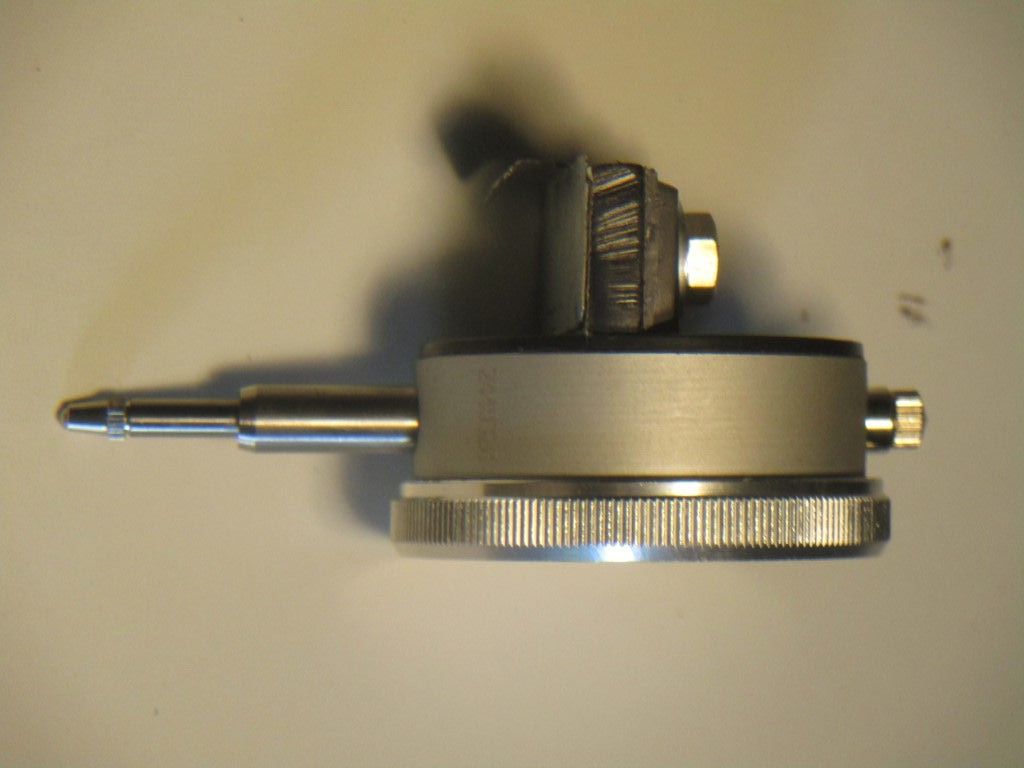

Bricolage de cette semaine, achat de l'instrument sur Ali*xpr*ss, une petite cale d'épaisseur en pastique (percée et taraudée), une vis raccourcie, un peu de double face fin, un petit morceau de tôle fine et 2 poids de 10g pour équilibrage de roue de moto.
Le petit retour de tôle sert à épouser la forme du rail, les 2 petits poids (pas pois) pour maintenir une mini force verticale sur l'ensemble.
Très utile (enfin, c'est mon avis) pour vérifier le parrallèlisme du plateau et du rail (donc de la buse) en "X", un réglage de hauteur sur 9 points du plateau, un "Disable steppers" (pour mettre la tête d'impression dans un coin et bouger les axes "X" et "Y"), puis cet outil qui va se déplacer facilement sur "X", pas de soucis de déplacement sur "Y" pour contrôler la variation de différence de hauteur. C'est très visuel avec l'aiguille, beaucoup mieux qu'avec la jauge de profondeur du pied à couille digital.
