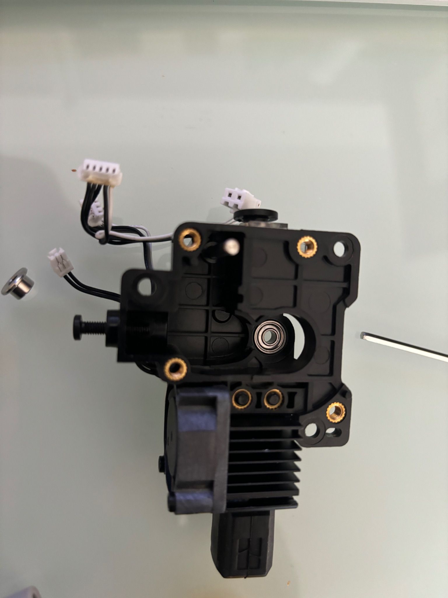

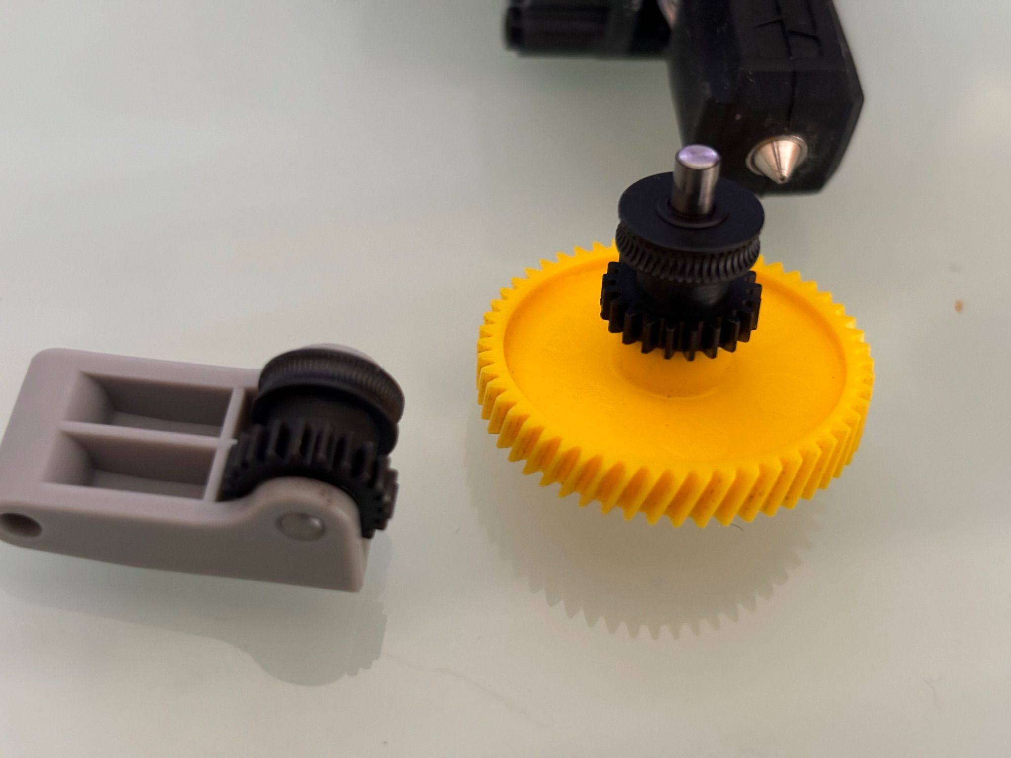

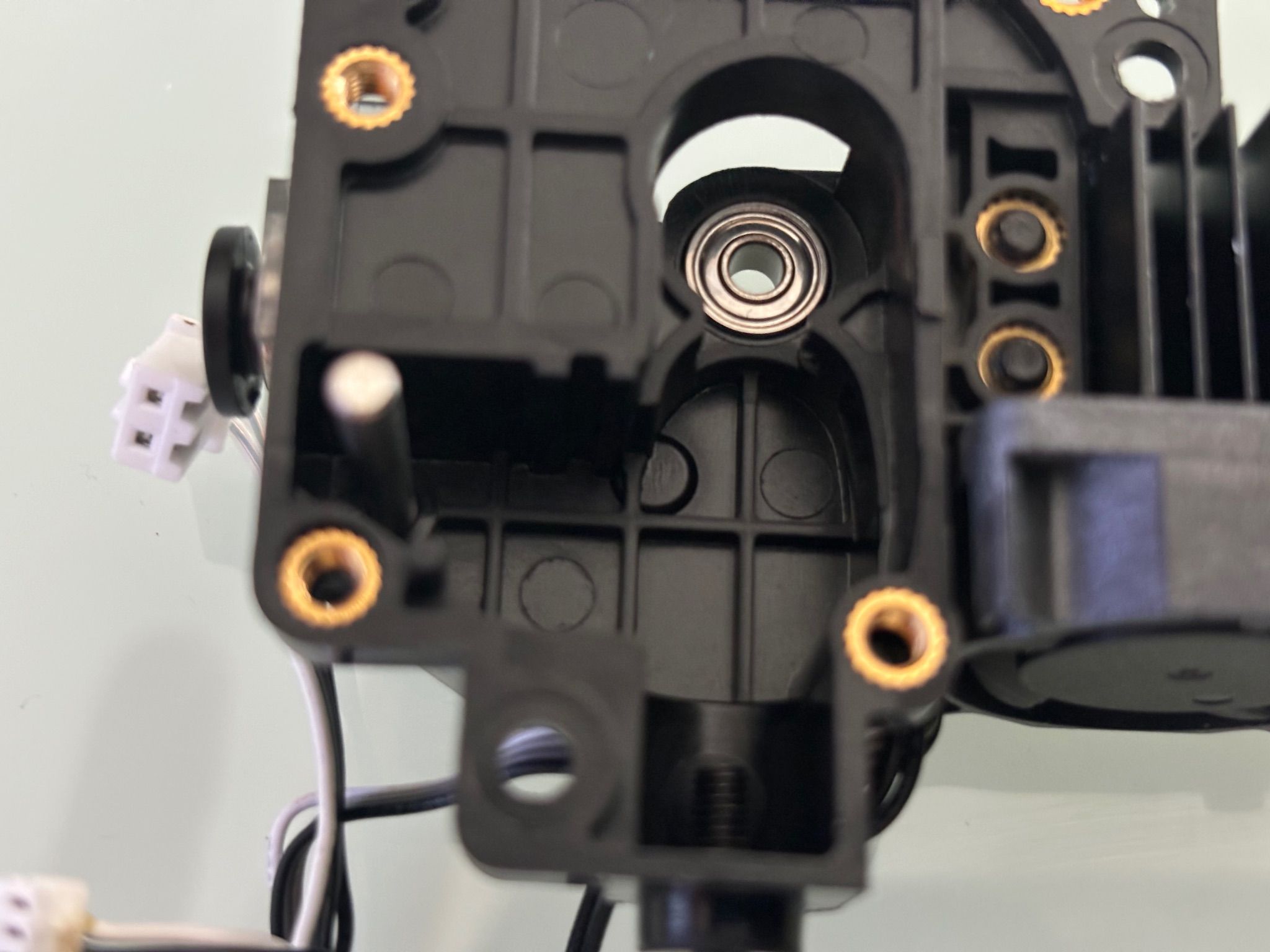

Tofff Posté(e) Mai 31, 2024 Auteur Posté(e) Mai 31, 2024 (modifié) Bonjour, J’ai donc suivi tes conseils "Leblond", en commençant par déposer et nettoyer l’extrudeuse. Je n’ai constaté aucun déchet, ni usure lors de ce démontage (voir photos). Suite à cela, j’ai tenté une nouvelle impression, pour essai : encore un échec (pas de présence de filament en sortie de buse). J’ai renouvelé le nettoyage de la buse, à l’aide du goupillon (aucun bouchon constaté) + une tentative d’extrusion : Victoire ! du filament s’écoule de la buse (mais j’admets ne pas comprendre pourquoi !) !! Je viens également de procédé à l’achat d’un ensemble d’engrenage d’extrudeur et d’une nouvelle buse complète, par précaution… Je renouvelle ma demande précédente, concernant un produit équivalent à la colle de silicone indiquée dans vos tutos (ASI 388) ? Encore merci de ton aide, et j’espère que ce problème (résolu très étonnamment) ne se reproduira pas de si tôt, malgré peu d’impression à ce jour. Modifié (le) Mai 31, 2024 par Tofff
