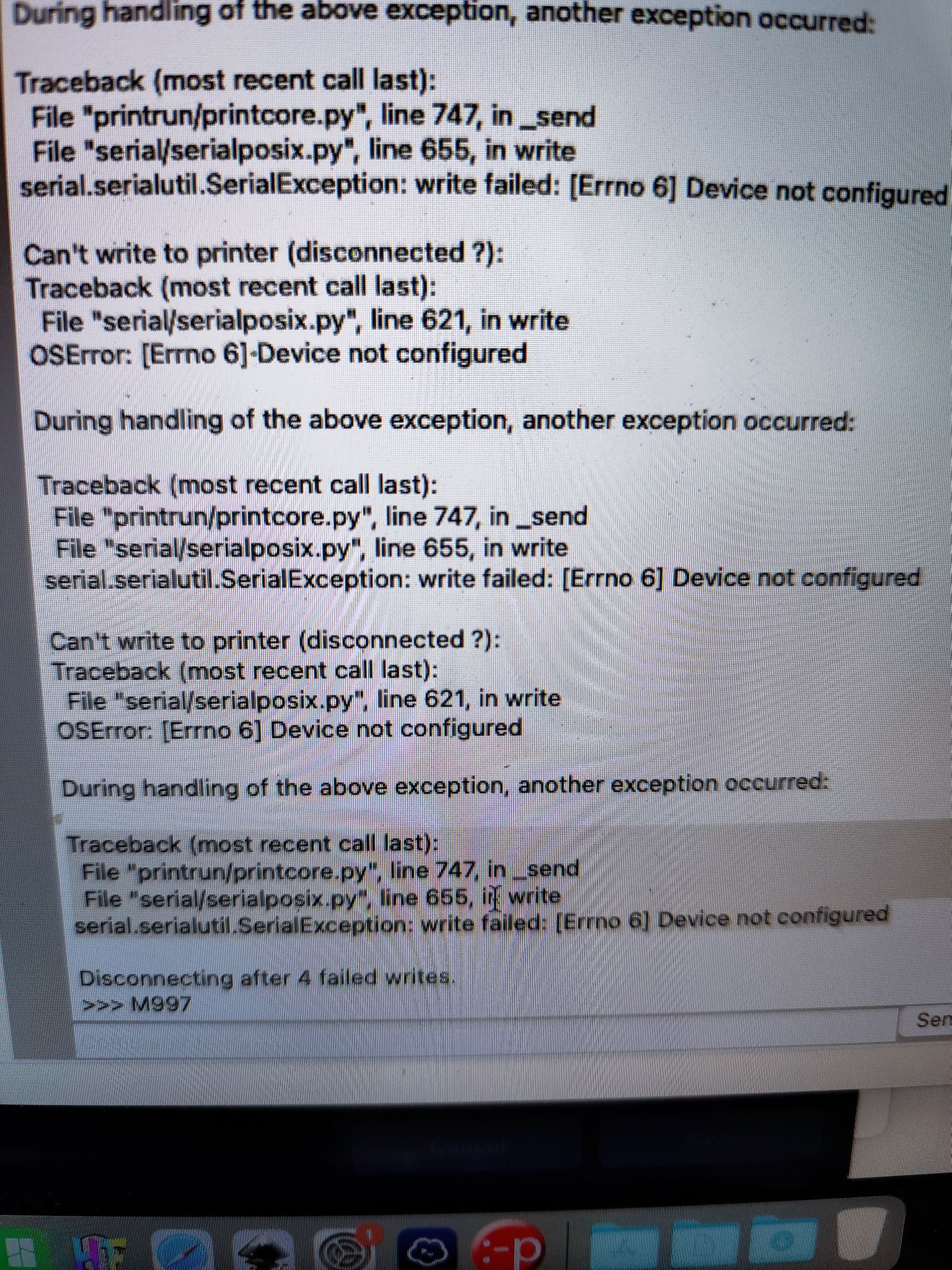

J'essai de passé ma X2 en mode dfu avec pronterface mais j'ai des messages d'erreur aussi bien sous mac que sous windows.
Une idée du problème 🙄
Merci
si tu n'arrive pas a basculer en DFU via la commande M997 il est probable qu'un librairie manque sur le firmware présent, mais tu peu basculer via un pontage en mode DFU c'est expliquer dans mon tuto 😉
