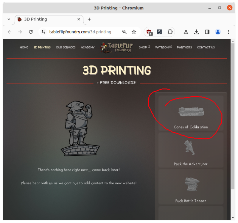

PPAC Posté(e) Mai 18, 2024 Posté(e) Mai 18, 2024 (modifié) Salutation ! // Sujet en cours de réalisation il sera complété et mis à jour prochainement. Pour bien débuter, regarder les vidéos suivantes Trouver les bons paramètres de résine ? IMPRESSION RESINE Tuto 4 - Cônes de calibration & XP FINDER Citation Why Resin 3D Prints Fail - Improve Your Prints - Tips on Understanding Overhangs and Supports Citation How To: Pre-Support bases using the Double Row Method Citation Lychee slicer : Eviter les déformations de vos impressions 3D résine Citation Lire et relire le guide très complet de J3DTech J3D Tech Guide to Resin 3D Printing - Google Docs regarder au moins la vidéo suivante (~ 1h et en anglais ) de la chaine YouTube de "J3D Tech" https://www.youtube.com/@J3DTech Basic Supporting and Orientation Citation 2024-07-15 > Une autre longue vidéo de J3DTech sur le YouTube de Lychee Slicer. En anglais (activer les sous-titres), très technique et détaillé pour bien débuter ( explique beaucoup de choses et astuces pour éviter un bon nombre de problèmes ) Got your first 3D printers, WHAT’S NEXT?? Lychee Slicer X Elegoo Citation Les supports d'impression ont deux rôles, accrocher l'objet au plateau ( les supports "gros" et "moyen" ) aider a maintenir la géométrie de l'objet lors de l'impression.( les supports "fin" ) Bien noter l’importance de calibrée les durées d'expositions pour la machine, résine UV, température de l'environnement, hauteur de couche utilisée. Pour avoir une idée d'où je me situe en durée d'exposition, personnellement j'aime bien "The cones of calibration" de https://www.tableflipfoundry.com/ Noter que c'est un test, cela donne une idée mais c'est une impression d'un modèle réel pré-supporté qui validera ou non ce que le test nous a permis de trouver. Cela s'imprime à même le plateau, sans supports, est normalement récupère les ratés d'essais de supports (ici c'est les pointes des cônes qui sont l'équivalent des pointes de supports. Si elles sont cassés sur la face "SUCCESS" c'est que l'on se trouve en "sous-exposition"). v1.0 "The Cones of Calibration - TableFlipFoundry - June 22, 2022" https://www.thingiverse.com/thing:5416700/files v2 (de 3.2MB) // Une version moins haute donc plus rapide a imprimer que j'ai trouvé a un moment sur le Discord de TableFlipFoundry (il me faut retrouver le message d'origine ... ) The_Cones_of_Calibration_V2.stl v2 (de 4.1MB) // Une autre version "v2" avec de subtils différences mais globalement c'est équivalent a la 1er v2 (là aussi, il me faut retrouver le message d'origine ... ) The_Cones_of_Calibration_v2.stl v3.0 (il me semble encore en beta a cette date 05/2024) https://www.tableflipfoundry.com/3d-printing Pour éviter le "blooming" https://ameralabs.com/blog/light-off-delay-blooming/, préférer avoir un petit délai avant exposition ( de minimum 0.5 s ) pour que la résine dans le bac se stabilise / ne soit plus en mouvement. Source image https://ameralabs.com/blog/light-off-delay-blooming/ Modifié (le) Juillet 15, 2024 par PPAC 2
