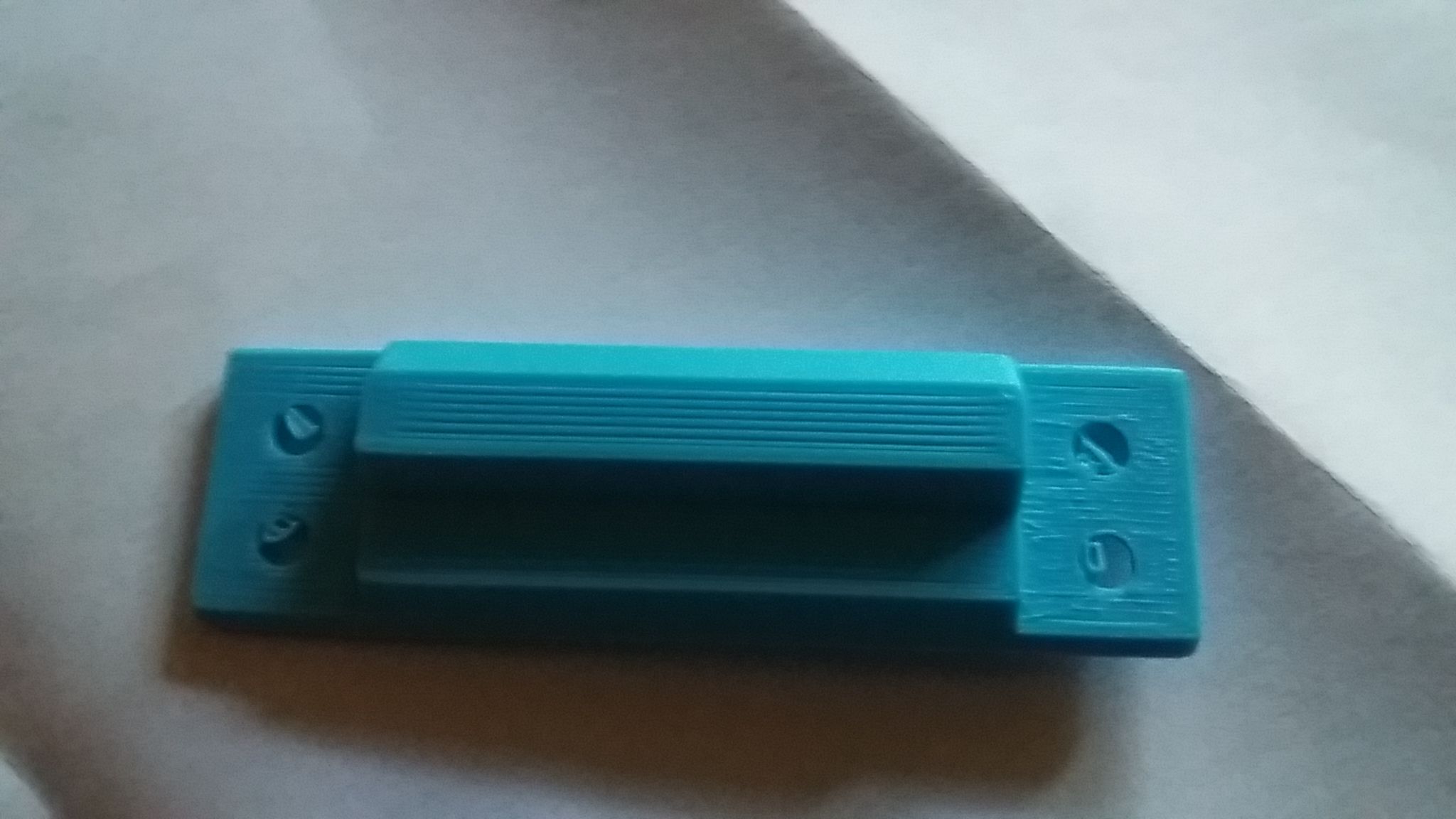

bonjour tlm,
voilà je l'ai déballée : pas trouvé la spatule jaune livrée avec normalement, au 1er démarrage je fais home, le z offset indique -1,370
sur la table stable du salon, sa place définitive n'étant pas encore prête...
je fait les 4 reglages vis, 10X, pas trouvé le truc la feuille "tirer pas pousser", soit ça gratte dans les 2 sens soit çà gratte pas dans les 2 sens, puis l'offset du Z, avec la feuille de papier, je trouve
-1,390 mm
puis le automatique en 36 points, les 121 points ce sera pour plus tard,
pour impression : j'installe elegoo cura 4.8 livré sur la clef usb, je tranche un stl trouvé sur le net, il fait une jupe,  1ere couche puis le remplissage et il me semble que çà fait un drôle de bruit genre "tac tac",
la derniere couche "striée" : le z offset n'est pas bien réglé ? le plateau n'est pas plat ? qu'en pensez vous ?
Merci
Modifié (le) par chrislemire
Il y a 3 heures, chrislemire a dit :
Si ça fait tac tac pendant ta première couche c'est le signe que ton Z offset est trop serré (buse trops proche du lit) il faut refaire ton réglage à la feuille en faisant moins gratter ta feuille
