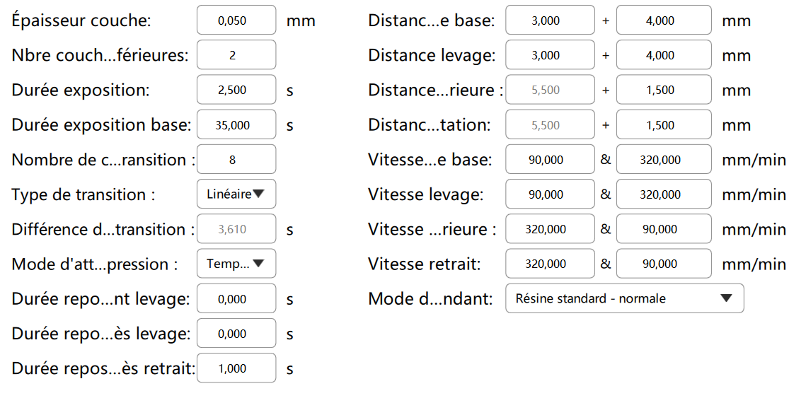

Vaxx74 Posté(e) Mai 22 Partager Posté(e) Mai 22 Bonjour le forum. Pour les printers ayant une Saturn 3 Ultra et en résine : Elegoo V2 Grey - Base plant elegoo - Base plant Anycubic Quelles sont vos réglages sachant que j'utilise Chitubox. Je n'ai pas fait de test de calibration pour être honnête. Ma pièce est a 21° en moyenne. Je pense faire des prints en Standard et peut être essayer en fast 70m/80m mais résine standard. Si vous pouvez me tuyauter c'est cool... Merci. Lien vers le commentaire Partager sur d’autres sites More sharing options...

isidon Posté(e) Mai 27 Partager Posté(e) Mai 27 Voilà les profils recommandés que j'utilise la majorité du temps : Comme dit en MP, malheureusement je n'ai jamais testé ces résines, je ne peux donc pas t'aider sur les tests d'exposition, il faudra les faire. Je dirai entre 1,6 et 2 secondes connaissant un peu la machine. Dans le mode, tu pourras utiliser le mode "fast standard" sans soucis pour doubler en moyenne la vitesse (attention à l'épaisseur de couche, il sera nécessaire de refaire des tests d'exposition). Attention néanmoins, en fast la pièce demande d'être bien évidée avec des trous bien placés. La moindre cavité qui créerai un effet ventouse, avec ces vitesses là, c'est le fail assuré. Lien vers le commentaire Partager sur d’autres sites More sharing options...
Vaxx74 Posté(e) Juin 4 Auteur Partager Posté(e) Juin 4 Merci Isidon. Je check les MP et j'avais pas fais attention que tu avais répondu ici. Du coup je vais tenter avec ces paramètres en "Normal". Je ne vais pas prendre de risque. J'ai posté ailleurs parce que mes derniers prints ont foirés en partie... Les supports ont craqués, ils ont adhéré au plateau mais les prints sont restés accrochés à l'ACF donc ça à craqué au niveau des supports (moyens ou fins) malgré 3 réglages d'expositions différents. Bref c'est pas le sujet, de toute façon ça finira ma résine Elegoo standard v2 et je passe à la Jamg He après (avec des tests d'exposition cette fois ). J'essaye tes réglages et les modifierai si nécessaire en faisant mes tests avec la Jamg He. Merci pour la réponse et les infos 1 Lien vers le commentaire Partager sur d’autres sites More sharing options...
