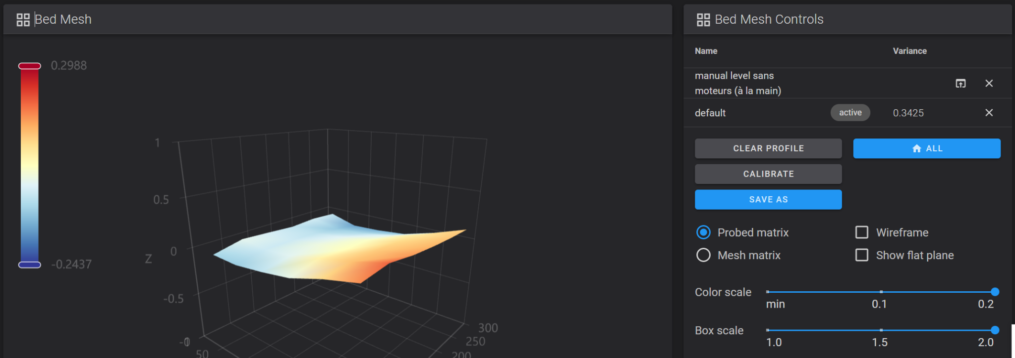

Je les ai enlevées aussi, et j'en ai profité pour remplacer les ressorts par des tampons silicone.  J'ai pris 2 unités de ça: https://www.amazon.fr/dp/B0918R29HZ
Contrairement a l'observation de MrMagounet sur son fil, les entretoises sur ma X4+ me semblaient vraiment très très courtes. Quand je les ai dévissées, le plateau a fait un "clong" et s'est redressé au milieu de manière significative. Ca a été pareil pour toi?
Une fois le plateau remonté, j'ai suivi la procédure de MrMagounet en faisant bouger le plateau et le chariot à la main pour régler ensuite
Mon leveling n'est toujours pas au top, et j'ai l'impression que la dernière update n'a pas arrangé les choses, mais j'en suis là:
Modifié (le) par LilYoda
Ton reglage manuel est pas optimum il faut que remonte un peu a gauche et baisser un peu a droite
