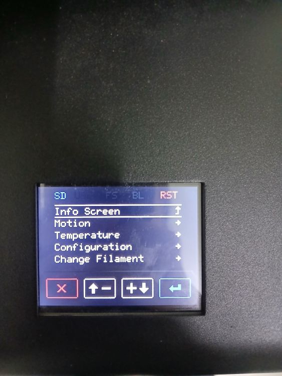

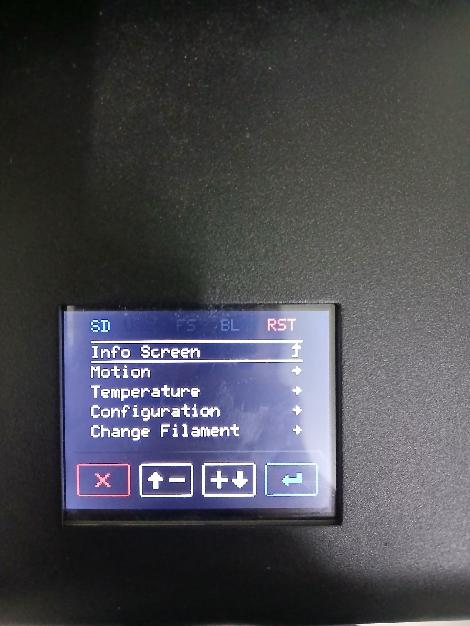

YannAymard Posté(e) Mai 27, 2024 Posté(e) Mai 27, 2024 Bonjour nous avons actuellement en notre possession une alfawise u20 . Marlin version 2.5.2.3. Notre problèmes est le suivant , l'alfawise est censé allez au quatre coins de la plaque quand on tape "level corner" mais le problème est que elle va seulement sur deux coins et après la machine se lève sans aucune raison et nous voudrions savoir quel est la raison pour laquelle cela se produit et savoir si vous avez une solution a ce problème. Bonne journée.
pommeverte Posté(e) Mai 27, 2024 Posté(e) Mai 27, 2024 Salut et bienvenue sur le forum, Est-ce que le menu de l'écran ressemble à celui-ci ? Si c'est le cas, alors tu as la 2nd génération d'U20 qui n'est pas fabriquée par Longer3D. Il sera donc compliqué de t'aider en te proposant un autre firmware (programme de l'imprimante) qui est probablement le fautif . Par curiosité, est-ce une imprimante d'occasion?
YannAymard Posté(e) Mai 28, 2024 Auteur Posté(e) Mai 28, 2024 (modifié) Le 27/05/2024 at 17:15, pommeverte a dit : Salut et bienvenue sur le forum, Est-ce que le menu de l'écran ressemble à celui-ci ? Si c'est le cas, alors tu as la 2nd génération d'U20 qui n'est pas fabriquée par Longer3D. Il sera donc compliqué de t'aider en te proposant un autre firmware (programme de l'imprimante) qui est probablement le fautif . Par curiosité, est-ce une imprimante d'occasion? Dérouler Salut et non le menu de l'écran ne ressemble pas a ça mais a ça : Oui une imprimante d'occasion, que je n'ai jamais réussi a faire marcher.. Modifié (le) Mai 28, 2024 par YannAymard

YannAymard Posté(e) Juin 3, 2024 Auteur Posté(e) Juin 3, 2024 Bonjour ! La MAJ firmware s'est bien passé, nous voila en 2.1.2.1. J'ai essayé de faire un Bed leveling seulement à l'étape 4, la tête monte d'environ 3.5cm et reste à cette hauteur pour les points suivants. J'ai donc toujours le même soucis
pommeverte Posté(e) Juin 3, 2024 Posté(e) Juin 3, 2024 (modifié) Salut, Je viens de tester le firmware et je n'ai pas ce problème. Le 03/06/2024 at 14:00, YannAymard a dit : J'ai essayé de faire un Bed leveling Dérouler tu parles de quel menu exactement? "mouvement -> régler niv. lit -> niveau des coins" ou "mouvement -> régler niv. lit -> niveau du lit" ? dans les 2 cas, tout se passe bien pour moi on est d'accord que l'affichage ressemble à ça: Modifié (le) Juin 3, 2024 par pommeverte
YannAymard Posté(e) Juin 4, 2024 Auteur Posté(e) Juin 4, 2024 Salut ! Oui c'est bien cette affichage En fait, si je fais : mouvement -> régler niv. lit -> niveau des coins, sur le 3e coins la tête se lève. Et si je fais mouvement -> régler niv. lit -> niveau du lit, sur le 4e points la tête se lève et reste en haut pour les autres points à régler... Je pense avoir un problème d'axe. Pourtant si je fais un home XYZ l'imprimante va bien chercher les butés ( ou point 0 je sais pas comment tu appelle ça ) Merci de ton aide en tout cas. J'ai essayer un test d'impression d'un cube de calibrage et evidemment l'impression se fait à environs 3.5 cm toujours de mon plateau.
