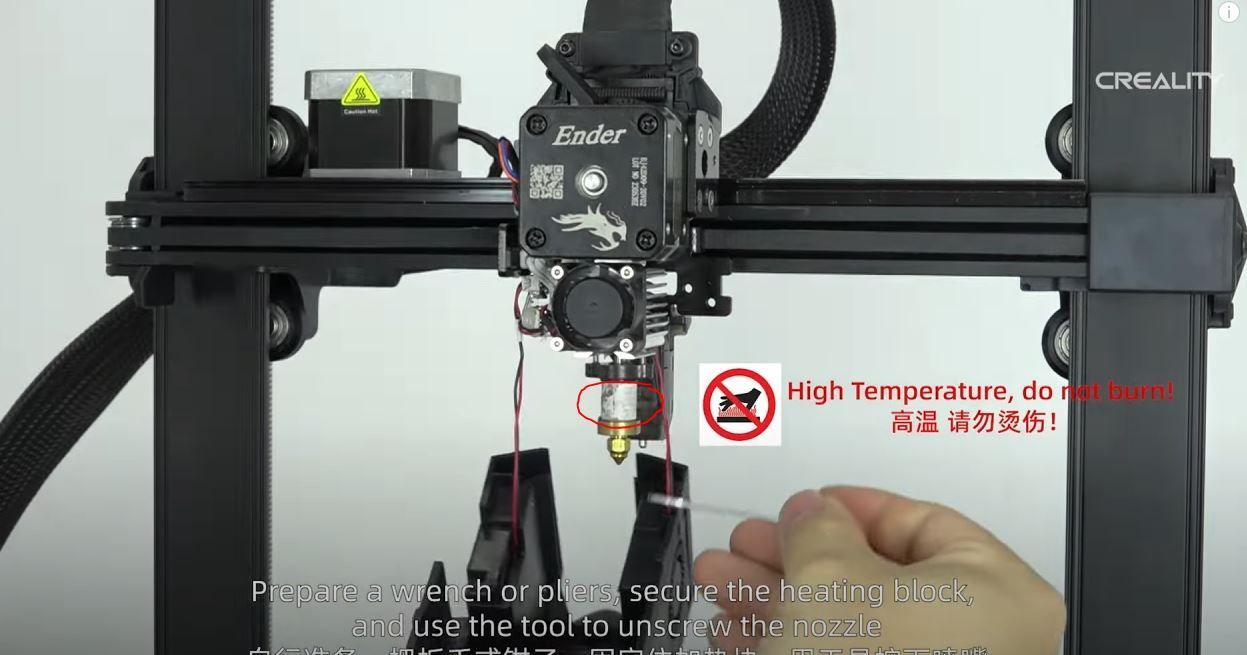

Trismégiste Posté(e) Mai 28, 2024 Posté(e) Mai 28, 2024 Bonjour, j'ai récemment acheté une Creality Ender-3 V3 KE. Je tiens à préciser que je suis loin d'être bon en mécanique, bricolage ou autre. je suis artiste 3D et j'ai acheté une imprimante pour imprimer mes propres créations. Après réception de mon imprimante j'ai fais un test d'impression avec le Benchy, jusque là aucun souci. Hors hier, j'ai voulu lancer une nouvelle impression mais après calibrage aucun filament ne sort de la buse. J'ai replacé, le filament, fait des tests d'extrusions mais rien n'y fait il ne se passe rien au moment de l'impression. Cette dernière se fait dans le vide et aucun filament ne descend. J'ai donc pensé que la buse était obstrué, j'ai donc suivi ce tutoriel : https://youtu.be/7WOUcmRI0Ho . Je n'ai pas réussi à enlever la buse, je pense que je n'ai pas les bons outils et tout seul c'est assez compliqué. Mais en voulant l'enlever la partie blanche au dessus de la buse s'est légèrement décollée. J'ai éteins la machine et j'ai replacé délicatement la pièce. En la rallumant, j'ai voulu refaire chauffer la buse pour pouvoir tenter à nouveau de l'enlever mais cette dernière ne veut plus chauffer. J'ai rééessayé plusieurs fois et rien n'y fait, je pense avoir abimé la tête chauffant avec une mauvaise manipulation. J'espère avoir été clair, si quelqu'un peut me venir en aide sur la démarche à suivre ou n'importe je suis preneur je suis assez perdu dans cette situation

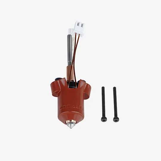

PPAC Posté(e) Mai 28, 2024 Posté(e) Mai 28, 2024 il y a 7 minutes, Trismégiste a dit : en voulant l'enlever la partie blanche au dessus de la buse s'est légèrement décollée. J'ai éteins la machine et j'ai replacé délicatement la pièce. En la rallumant, j'ai voulu refaire chauffer la buse pour pouvoir tenter à nouveau de l'enlever mais cette dernière ne veut plus chauffer. J'ai rééessayé plusieurs fois et rien n'y fait, je pense avoir abimé la tête chauffant avec une mauvaise manipulation. Salutation ! Si tu a une mesure de la température a froid cohérente, voir en bas dans le menu "prepare" si tu a par exemple un 19/0 ou autre chose ( au lieu du 19, la température de l'environnement et non un 0°C (exemple "0/0") ou une température négative (exemple "-5/0") pour la buse quand tu allume la machine), et si tu a vérifié que les connecteurs du corps de chauffe et de la thermistance de la tête sont bien connecté a la carte fille sur la tête d'impression, alors oui il semblerais que le bloc de chauffe en céramique soit a changer ( on trouve l'ensemble partie chaude sur le site de Creality (sur le store US) https://store.creality.com/collections/accessories/products/ceramic-heating-head-kit-for-ender-3-v3-ke (sur le store EU) https://store.creality.com/eu/products/ender-3-v3-ke-ceramic-heating-block mais avant peut être demander au SAV si jamais il accepte de te le remplacer et/ou te propose de tester/vérifier d'autre choses) Aussi il est important de bien éteindre la machine quand on intervient sur la partie chaude. Si on a la malheurs de créer un court-circuit entre les fils du corps de chauffe ou avec ceux de la thermistance alors que le corps de chauffe est sous tension, il y a de forts risque de griller des composants sur la carte fille de la tête d'impression.
Trismégiste Posté(e) Mai 28, 2024 Auteur Posté(e) Mai 28, 2024 il y a 3 minutes, PPAC a dit : Salutation ! Si tu a une mesure de la température a froid cohérente, voir en bas dans le menu "prepare" si tu a par exemple un 19/0 ou autre chose ( au lieu du 19, la température de l'environnement et non un 0°C (exemple "0/0") ou une température négative (exemple "-5/0") pour la buse quand tu allume la machine), et si tu a vérifié que les connecteurs du corps de chauffe et de la thermistance de la tête sont bien connecté a la carte fille sur la tête d'impression, alors oui il semblerais que le bloc de chauffe en céramique soit a changer ( on trouve l'ensemble partie chaude sur le site de Creality (sur le store US) https://store.creality.com/collections/accessories/products/ceramic-heating-head-kit-for-ender-3-v3-ke (sur le store EU) https://store.creality.com/eu/products/ender-3-v3-ke-ceramic-heating-block mais avant peut être demander au SAV si jamais il accepte de te le remplacer et/ou te propose de tester/vérifier d'autre choses) Aussi il est important de bien éteindre la machine quand on intervient sur la partie chaude. Si on a la malheurs de créer un court-circuit entre les fils du corps de chauffe ou avec ceux de la thermistance alors que le corps de chauffe est sous tension, il y a de forts risque de griller des composants sur la carte fille de la tête d'impression. oui effectivement j'avais une température autour de 22 degrés de mémoire. Je vais quand même essayer d'envoyer prochainement une photo de la partie que je pense avoir endommagé. Merci pour ta réponse ! Si jamais tu as des conseils ou autre pour le changement de la buse je suis preneur. Je trouve ça assez compiqué seul et quasi impossible avec les outils fournis avec l'imprimante.

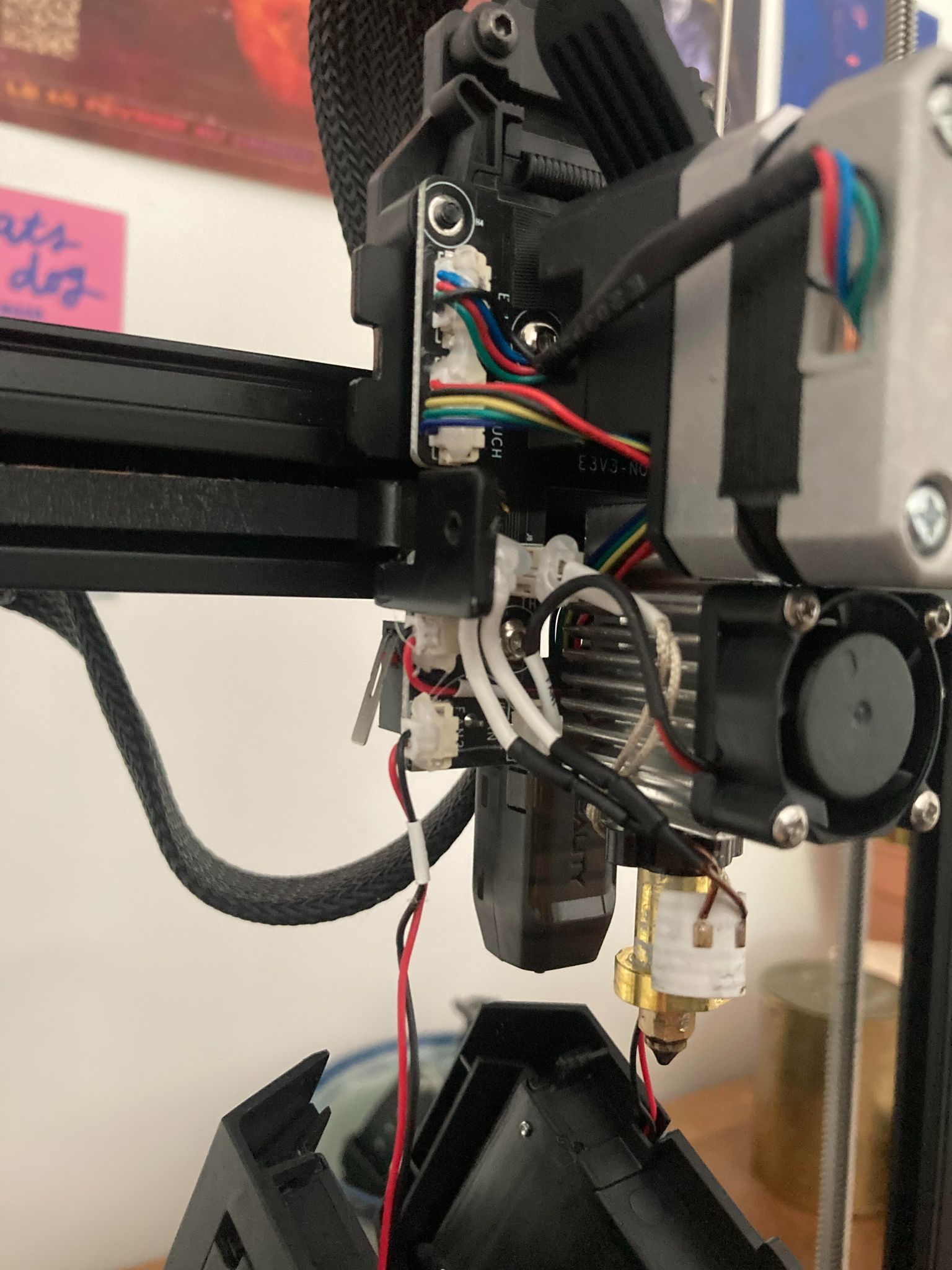

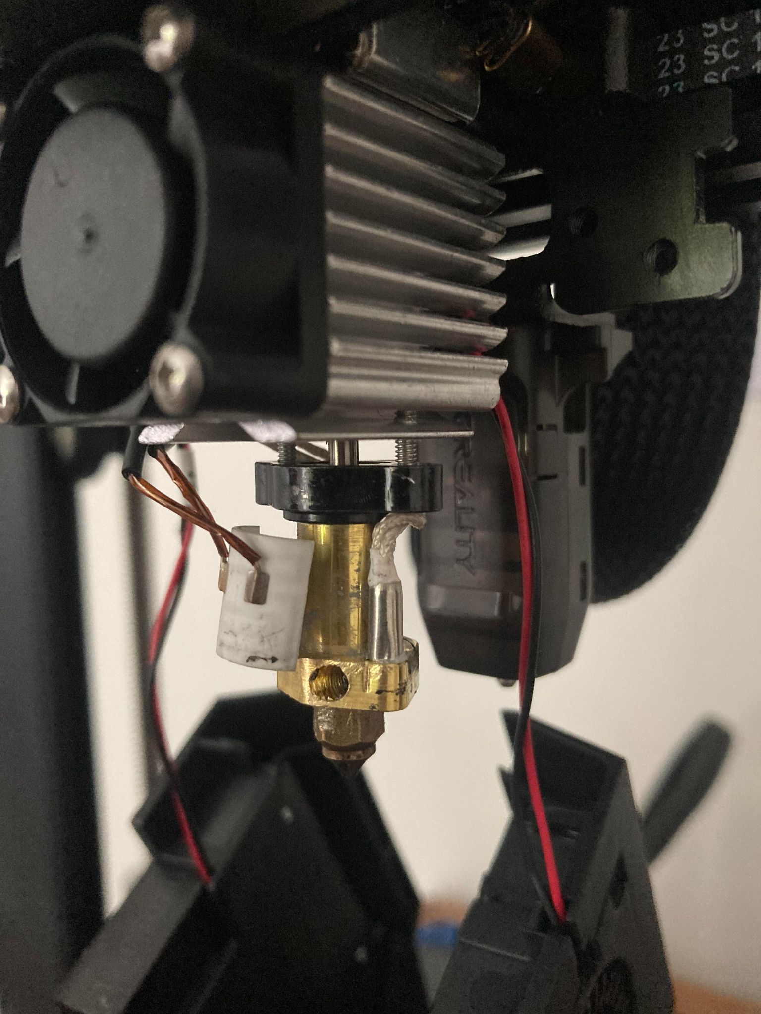

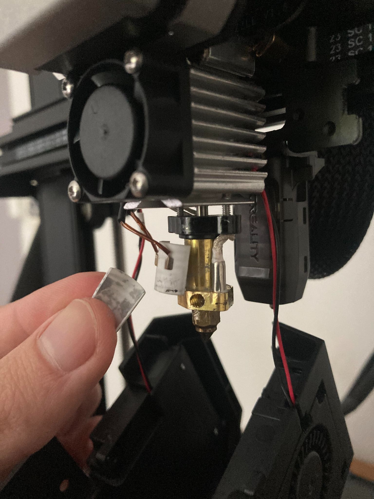

Trismégiste Posté(e) Mai 30, 2024 Auteur Posté(e) Mai 30, 2024 Merci beaucoup pour ton temps ! j'ai pris le temps de faire des photos de mon imprimante avec le problème en question. Comme tu peux le voir la pièce qui entoure au-dessus de la buse s'est cassé. j'imagine que c'est cette dernière qui permettait de la chauffer.. Toute la partie est à changer ?
PPAC Posté(e) Mai 30, 2024 Posté(e) Mai 30, 2024 Il y a 2 heures, Trismégiste a dit : Comme tu peux le voir la pièce qui entoure au-dessus de la buse s'est cassé. j'imagine que c'est cette dernière qui permettait de la chauffer.. Toute la partie est à changer ? Oui. Pour moi, il te faut changer l'ensemble de la partie chaude. (les liens que j'ai précédemment mentionnés.) (Peut-être que "MacGyver" te proposerait de réparer/fabriquer/trouver un équivalent de cette résistance de chauffe en céramique. Mais je ne sais pas si c'est possible de réparer ou comment on fabrique cela.)

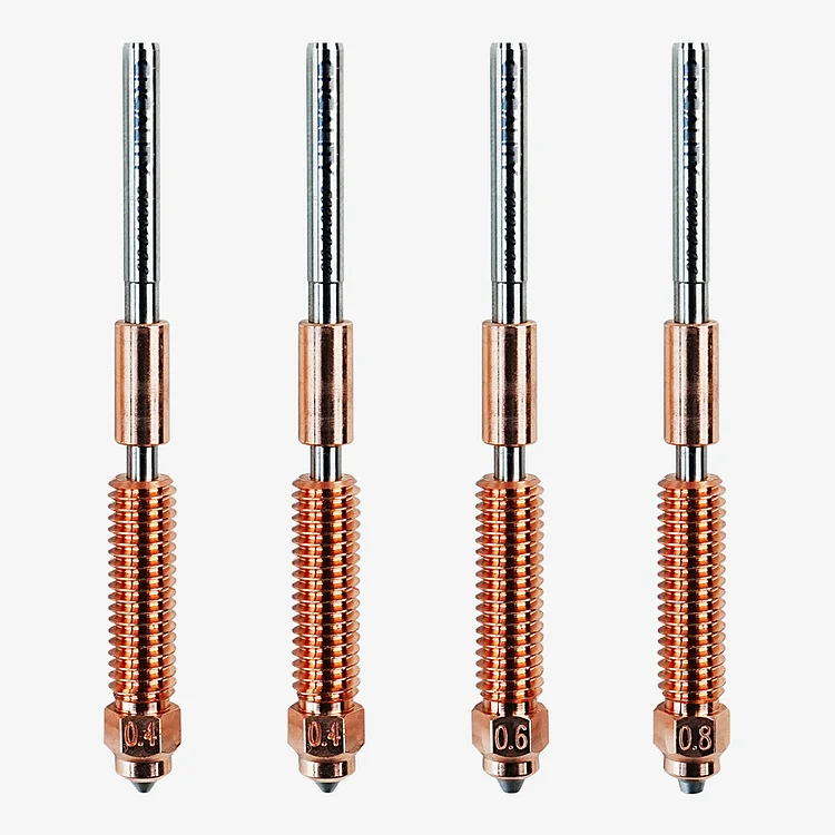

Mendes Posté(e) Juin 3, 2024 Posté(e) Juin 3, 2024 quitte a changer le hotend passe sur du unicorn ... ça facilitera les futur démontages de buse
PPAC Posté(e) Juin 3, 2024 Posté(e) Juin 3, 2024 (modifié) il y a 9 minutes, Trismégiste a dit : c'est à dire du unicorn ? Sur les K1C et Ender-3 V3(coreXZ), (et il me semble en update pour les K1 et K1 Max) il y a une partie chaude en céramique ayant une buse "Licorne"/"Unicorn" (US) https://store.creality.com/search?q=Ceramic ( exemple ->https://store.creality.com/products/ceramic-heating-head-kit-with-integrated-nozzle ) Mais je ne sais pas si c'est compatible avec la "Ender-3 V3 KE" et je dirais qu'il faut anticiper que le prix des buses licorne n'est pas le même ... ( ainsi que les disponibilités ... car c'est plus complexe je me dis que de relancer une production demande plus de temps ... et il y aura surement plus de ruptures de stock au début qu'avec des buses plus simple) (US) https://store.creality.com/products/unicorn-quick-swap-nozzle-kit-for-k1c-ender-3-v3 (EU) https://store.creality.com/eu/products/unicorn-quick-swap-nozzle-kit Modifié (le) Juin 3, 2024 par PPAC
