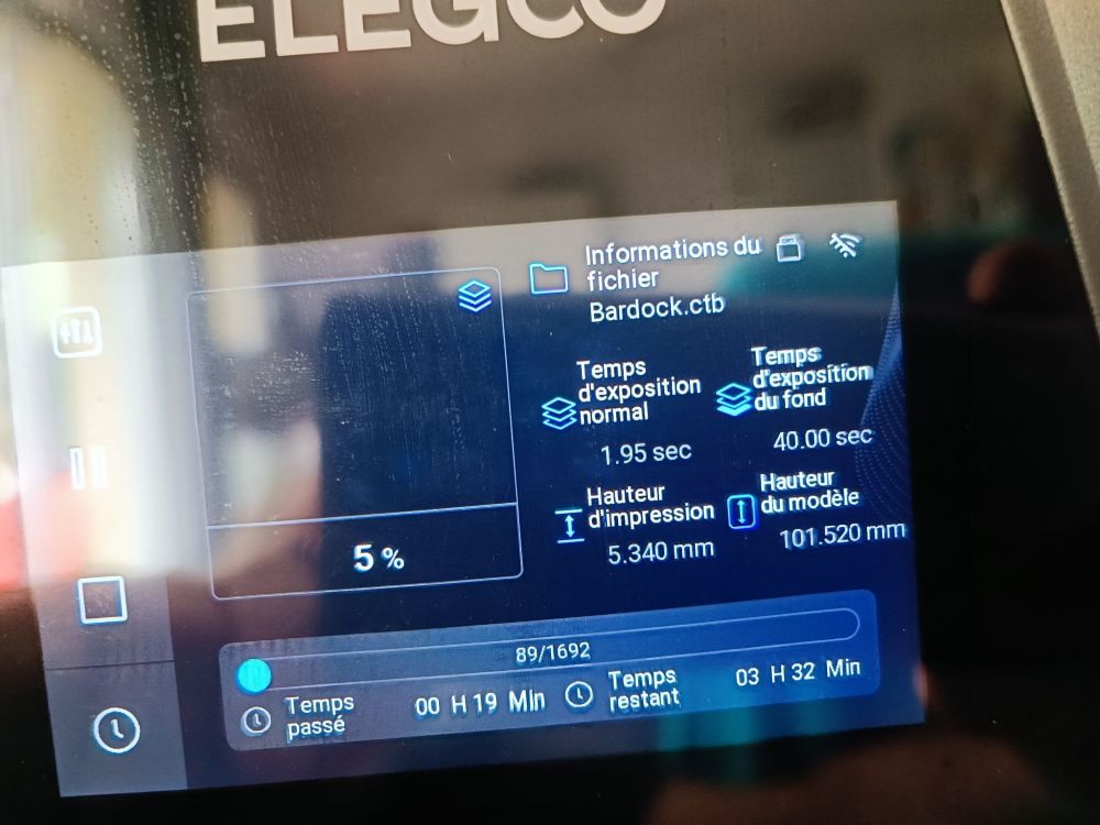

J'ai un souci que je ne comprends pas sur ma Saturn 3 Ultra...
Je viens de l'acquérir, j'avais la Mars 3 Pro il y a peu.
J'ai fais 3 prints en plusieurs parties avec différents réglages sur Chitubox et a chaque fois j'ai au moins 1 ou 2 parties de mes modÚles dont les supports cassent et ils se retrouvent dans le bac.
Print 1 : Supports fins, surexposition évidente (belles marques de supports), une des 4 piÚces est restée au fond.
Print 2 (autre fichier) : j'augmente l'exposition des couches de base et réduit légÚrement les autres. Supports moyens. Le model sort plus propre mais pareil 1 partie sur les 10 se décolle un peu du plateau mais s'imprime et 1 autre est restée au fond.
Print 3 : 1 partie sort nickel, une ne s'emboĂźte pas donc dĂ©formĂ©, et 2 au fond... 😭
J'ai commencé l'impression 3d depuis peu mais je rencontrais beaucoup moins de souci sur la Mars 3 Pro...
Donc, problÚme de réglages sur Chitubox ? Mauvais fichier (j'ai de gros doute j'ai pas vu de coms négatifs dessus). Résine de m... (Elegoo standard v2) ?
Le passage du nfep Ă  l'ACF m'a peut-ĂȘtre perturbĂ© dans les rĂ©glages đŸ€”
J'evide mes piÚces et orientation 45° - 60° + trou d'évidage 2 ou 3 mm. J'avoue je suis perdu. J'ai pas mes réglages sous les yeux mais je suis partie des réglages de base pour la S3U sur Chitubox que j'ai légÚrement modifié au fil des prints. Ma piÚce est entre 19 et 21 degrés...
Je reçois demain de la Jamg He Standard pro 10k. Je vais enchaüner les XP Finder cette fois 😓
Si quelqu'un a une idée ou un début de réponse je suis preneur.
Dsl pour le pavĂ© c'Ă©tait pour ĂȘtre assez prĂ©cis.

Merci pour les infos.
Petite prĂ©cision car je n'ai peut-ĂȘtre pas Ă©tĂ© suffisamment claire... Dans tous les prints, ça Ă  adhĂ©rĂ© au plateau (les supports) mais trop sur l'ACF (les modĂšles) ce qui fait que mes supports ont rompus (fins comme moyens).
Je regarderais l'ACF pour le sens, pas de film de protection par contre je l'ai enlevé...
Il me reste peut ĂȘtre suffisamment de rĂ©sine elegoo standard v2 pour une derniĂšre tentative (6 pieces sur 11 (et pas 10) sont sorties correctement.
Je mettrais des supports moyens et j'augmenterai l'exposition au prix des traces de support.
Je ferais le print Mercredi avant de faire mes tests d'exposition pour la Jamg He.
Dans l'intervalle je posterais ici les infos manquantes (Levage, temps de pause... Etc...). Qui sait, ça vient peut ĂȘtre de lĂ  đŸ€”

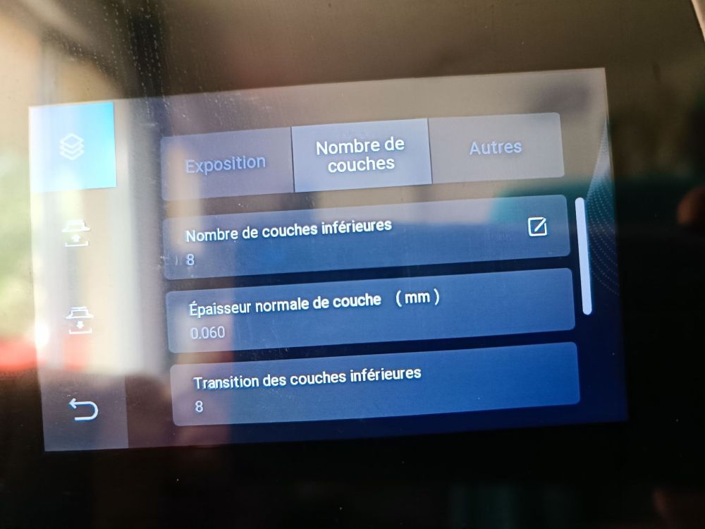

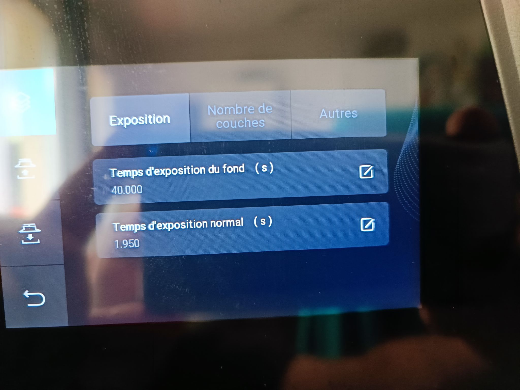

mes parametres resine pour la jamghe
maintenant plusieurs chose, quand tu fais ton slice, c'est vraiment primordial de faire attention qu'il n'y est pas d'ilots sans supports, la recherche de lychee slicer que j'apprécie beaucoup laisse encore passer des pixels qui finissent collés au plateau.
pour le coup, exemple type, je suis entrain de slicer un fichier de chez nomnom et regardes
il me doit qu'il n'y a plus d'ilot, la j'en vois un beau. donc faut faire attention vraiment a chaque départ de nouvelle surface isolées dans ton plateau.
En revanche, quand ca n'adhĂšre pas du tout, c'est trĂšs certainement, le Z, le temps d'expo des premiĂšres couches, la tempĂ©rature de la piĂšce oĂč tu imprimes, mais moins vrai en cette saison, meme si elle est pourrie (hygromĂ©trie ca impacte moins que les Celsius) . Fais gaffe a tout ca et aussi aux vitesses de levĂ© du moins la premiĂšre vitesse, celle qui dĂ©colle du film ACF/PFA/FEP, faut pas ĂȘtre bourrin, la vitesse n'est rien sans maitrise ^^; mais la maitrise s'emmerde sans vitesse (Cf ponpon Highside)
bref les basiques, restes méthodique et patient ca va print tkt
et hésites pas sur le bracing
