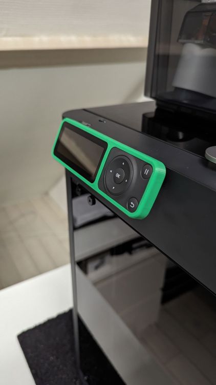

MrMagounet Posté(e) Juin 5, 2024 Posté(e) Juin 5, 2024 Salut @Fx_oO7 alors de mon point de vue la X1C est une bonne machine mais qui apporte un écran tactile et le lidar qui lui permet de faire une auto calibration de débit de ton filament initial (quelques soit disant fonction IA). Pour la P1S si tu veux un ecran plus grand tu as le PandaTouch chez BTT dans ce cas qui peu être une solution, après dis toi que perso sur ma A1 mini dans 99% des cas je me sert pas de l'écran je fais tous depuis mon PC directement sous BambuStudio l'écran est plus utile si tu n'as pas de connexion réseau établie sur ton imprimante par contre. Vue que tu compte utiliser le PEI texturer et donc pas d'usage du lidar, je vois encore moins l'intérêt de prendre la X1C je serais toi je prendrais la P1S en version solo ou combo suivant si le multi filament m'intéresse ou pas. Et perso sur ma A1 mini j'utilise le PEI texturer et des surfaces PEY, PEO et PET tiers et j'ai aucun soucis de première couche et j'utilise jamais de colle perso

Fx_oO7 Posté(e) Juin 5, 2024 Auteur Posté(e) Juin 5, 2024 Bon je vais peut être suivre tes conseils et partir sur la P1S avec AMS, et avec l'argent économisé je pourrai prendre des buses de 0.6mm et 0.2mm ansi que les plateaux de tes liens. Par la suite, ajout de l'écran PandaTouch chez BTT. Merci pour les liens des plateaux. Donc sur aucun des plateaux que tu donnes il y a besoin de mettre se satané tube de colle ? Vraiment super la finitions avec les différents plateaux, vraiment un belle effet.

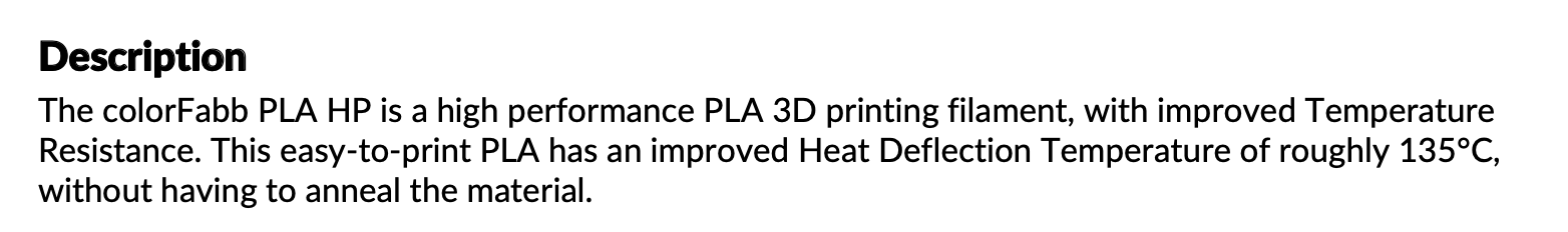

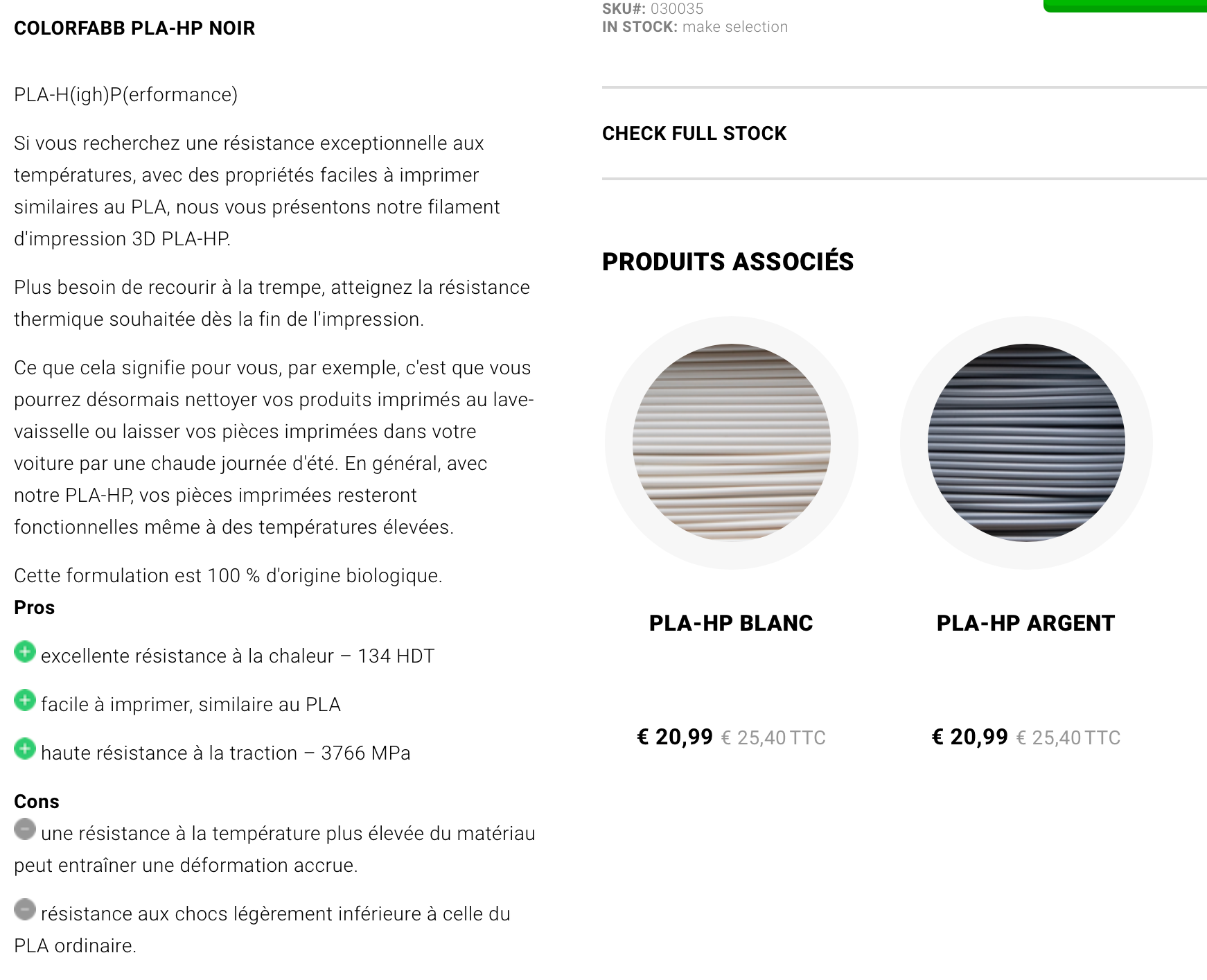

pjtlivjy Posté(e) Juin 8, 2024 Posté(e) Juin 8, 2024 (modifié) Le 05/06/2024 at 17:31, Fx_oO7 a dit : En pla c'est ok pour les accessoires ou faut il du PTEG ? bonjour @Fx_oO7 le PLA est une famille et tu y trouves depuis plusieurs années des filaments résistants qui tiennent en température (ColorFabb, FIL3D, Natureworks) ou tu dépasses les 100 degrés de température d'usage tout en s'imprimant avec la facilité d'un PLA classique et sans post traitement pour certains Modifié (le) Juin 8, 2024 par pjtlivjy
MrMagounet Posté(e) Juin 8, 2024 Posté(e) Juin 8, 2024 Il y a 8 heures, pjtlivjy a dit : bonjour @Fx_oO7 le PLA est une famille et tu y trouves depuis plusieurs années des filaments résistants qui tiennent en température (ColorFabb, FIL3D, Natureworks) ou tu dépasses les 100 degrés de température d'usage tout en s'imprimant avec la facilité d'un PLA classique et sans post traitement pour certains non c'est pas si simple les filament PLa qui vont supporter la temp° elever sont des filament que l'on recuit, mais ceci ont tendance a ce déformé sur les processus de recuisson.
pjtlivjy Posté(e) Juin 8, 2024 Posté(e) Juin 8, 2024 (modifié) il est dommage @MrMagounet de parler sans vérifier les choses ça peut induire les autres en erreur je te mets le lien vers un des fabricants que j'avais évoqué dans mon précédent message ... https://colorfabb.com/fr/pla-hp-black je l'ai utilisé avec succès dans certaines applications, c'est pour cela que je me permets d'en parler, je n'ai pas pu vérifier la limite mais en service continue à 115°c (on parle bien de degré Celsius, tu peux vérifier sur leur TDS) ça tient depuis plus d'un an sans fléchissement ni déformation je te mets une copie d'écran en Français et une autre en Anglais si tu préfères et en plus comme tu peux le découvrir, le prix est raisonnable compte tenu des performances toi qui est persuadé que Colorfabb est hors de prix mais je peux t'en envoyer pour que tu essayes sinon Modifié (le) Juin 8, 2024 par pjtlivjy
MrMagounet Posté(e) Juin 8, 2024 Posté(e) Juin 8, 2024 Je ne pouvais pas me renseigné sur un type de PLA que je ne connaissait pas et n'ai pas testé en effet à ce jour, et comme tu n'avais pas évoqué le type de PLA-HP avant ta réponse je n'avais pas d'information sur ce produit, merci pour la découverte c'est toujours intéressant de découvrir de nouvelle matière ou chose l'impression 3D reste en perpétuelle évolution et cela continue, donc merci @pjtlivjy. Qui t'a dis que je trouvais hors de prix le colorfabb ou même le fiberlogy, ce sont des filament plus chers que certaines marques courantes mais les PLa technique réponde souvent a un besoin particulier et donc c'est prix sont souvent pas déraisonnable. Pour information j'ai depuis toujours utilisé des filaments même PLA qui sont considéré par certain comme chers comme les chromatik qui sont souvent a 25-30€ les 750Gr pour des filaments PLA + qui semble assez classique mais sont d'excellentes qualités, j'ai toujours été du genre préférer mettre 5€ de plus sur du filament de qualité que de me prendre la tête avec des filaments pourries, l'une des marques de filament que j'utilise le plus est Sakata3D et leur filament 3D850 et 3D870 qui sont les moins chers du marché mais qui sont très bien. J'ai la chance de recevoir de temps a autre du filament en test malheureusement rarement des marques comme Colorfabb ou Polyterra du coup parfois je passe a côté de filament nouveau intéressant comme ce dernier filament. Si j'en ai l'occasion un de ces 4 je testerais ce filament y a en effet quelques applications intéressante possible, comme comme le 3D870 qui est un filament que j'utilise régulièrement. Je viens de regarder chez certain fabriquant de ce type de filament, sa résistance a la chaleur et a la traction semble pas mal du tous, c'est moins bon que le 3D870 pour la résistance au choc mais ici pas de recuisson donc top, c'est un filament qui semble avoir une retraction plus important et donc une tendance au warping plus important, peux tu me dire vue que tu l'as utilisé ton retour m'intéresse sur la meilleur condition d'utilisation, comme sa transition vitreuse semble plus élever il est peut être interessant de l'imprimer dans une enceinte close ? Ce que je vois c'est que certain additif spécifique semble être utilisé mais j'arrive pas savoir leur composition et donc d'infos sur le type de particule émise, c'est dommage de pas réussir a avoir certaines de ces infos mais bon le cas avec beaucoup de fabriquant et pas lié a colorfabb.

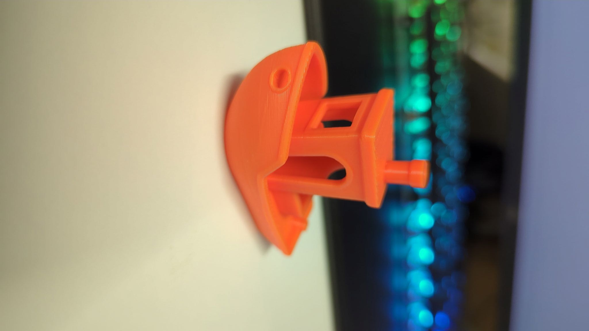

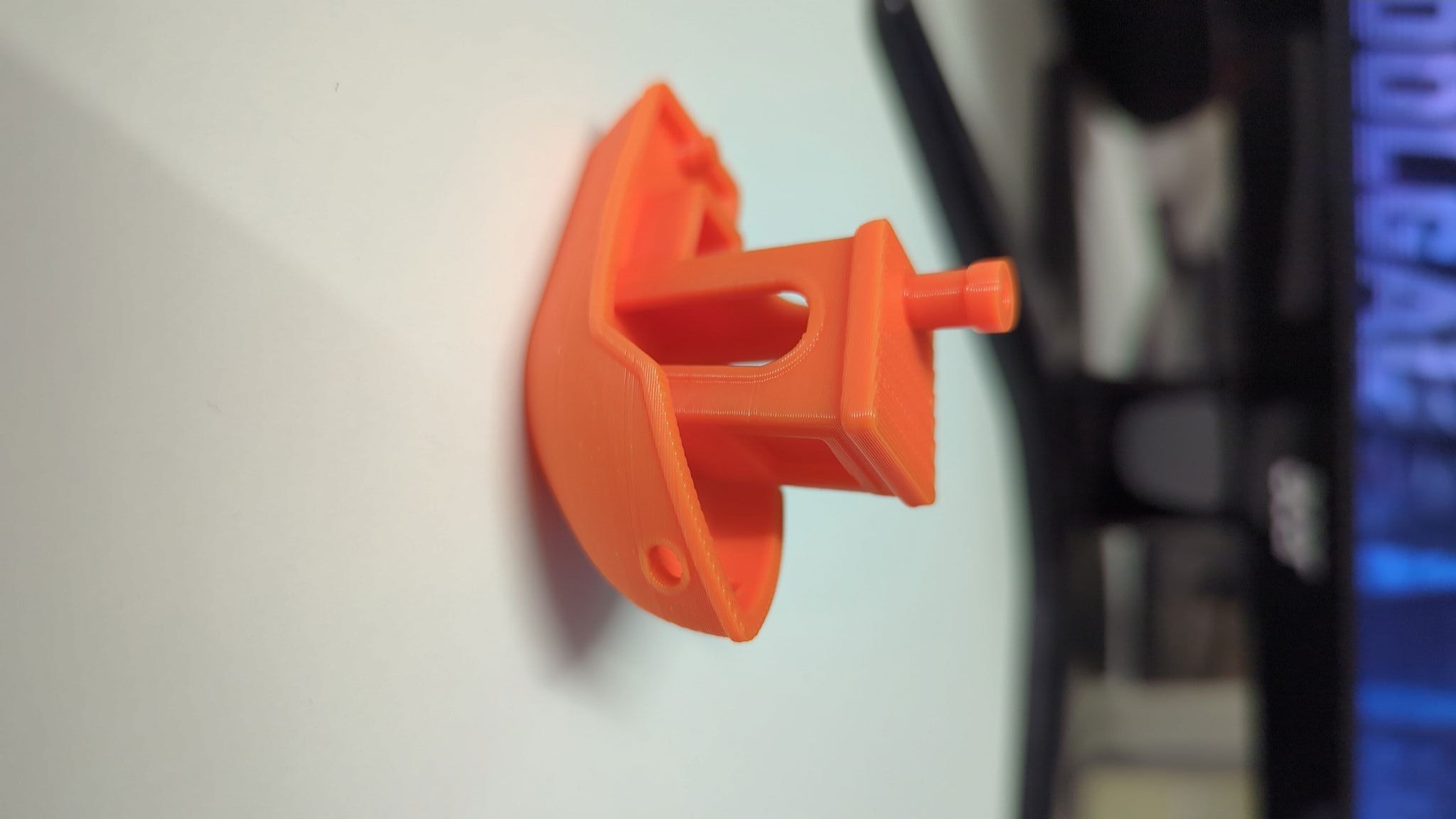

Fx_oO7 Posté(e) Juin 11, 2024 Auteur Posté(e) Juin 11, 2024 Le 07/06/2024 at 15:31, MrMagounet a dit : cela faciltera pas plus que cela la mise en place de mon point de vue car tu as sur une hotend complète tous les element mais il faudrat débrancher la sonde, la resistance céramique et le ventilo de la carte electronique de la tête pour venir branché ceux installet sur la hotend full, donc le fait de defaire 2 vis et replug la cartouche céramique et sonde ne prendre pas plus de temps ou de complexité Donc rien de compliqué dans l'opération. Y a t'il un manuel qui montre ça ou une vidéo quelque part. Je ne connais pas ce système de bambu venant de la Ender ou il fallait juste dévisser la buse. C'est quoi la cartouche et la sonde, comment tous ça ce démonte Le 08/06/2024 at 09:08, pjtlivjy a dit : bonjour @Fx_oO7 le PLA est une famille et tu y trouves depuis plusieurs années des filaments résistants qui tiennent en température (ColorFabb, FIL3D, Natureworks) ou tu dépasses les 100 degrés de température d'usage tout en s'imprimant avec la facilité d'un PLA classique et sans post traitement pour certains Merci de l'info, mais le PTEG s'imprime également très bien donc à quoi sert de prendre du PLA HF ou lieu du PTEG ?
pjtlivjy Posté(e) Juin 11, 2024 Posté(e) Juin 11, 2024 (modifié) @Fx_oO7 PLA HP pas HF et bien il a une bien meilleure résistance à la température, pour PLA on est autour de 60 degrés alors que ceux évoqué dépasse tous les 100 degrés et que celui de Colorfabb résiste jusqu'à 134. Pour finir la comparaison le PETG tu vas être autour de 65/70 degrés même si là aussi il existe des variantes hautes températures mais je ne les pas encore vu en distribution grand public. Modifié (le) Juin 11, 2024 par pjtlivjy 1
MrMagounet Posté(e) Juin 11, 2024 Posté(e) Juin 11, 2024 en Effet en moyenne la PLA a une transition vitreuse autour de 60°c, la ou le PETG est situé sur 70°c et l'ABS et ASA autour de 90°c (j'ai indiqué en moyenne car comme @pjtlivjy te la dis cela varie quelques peu suivant certain additif), mais la le PLA HP qu'il m'a fait découvrir présente un avantage d'avoir une transition vitreuse sup a 100°c donc supérieur a ABS, donc par exemple dans un habitacle de voiture en plein soleil ce type de filament a tout sa place par exemple. 1 1

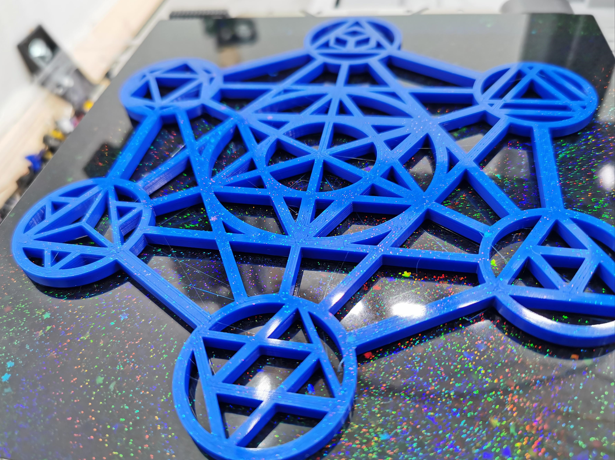

Fx_oO7 Posté(e) Juin 18, 2024 Auteur Posté(e) Juin 18, 2024 Le 11/06/2024 at 11:07, pjtlivjy a dit : @Fx_oO7 PLA HP pas HF et bien il a une bien meilleure résistance à la température, pour PLA on est autour de 60 degrés alors que ceux évoqué dépasse tous les 100 degrés et que celui de Colorfabb résiste jusqu'à 134. Pour finir la comparaison le PETG tu vas être autour de 65/70 degrés même si là aussi il existe des variantes hautes températures mais je ne les pas encore vu en distribution grand public. Le 11/06/2024 at 12:15, MrMagounet a dit : en Effet en moyenne la PLA a une transition vitreuse autour de 60°c, la ou le PETG est situé sur 70°c et l'ABS et ASA autour de 90°c (j'ai indiqué en moyenne car comme @pjtlivjy te la dis cela varie quelques peu suivant certain additif), mais la le PLA HP qu'il m'a fait découvrir présente un avantage d'avoir une transition vitreuse sup a 100°c donc supérieur a ABS, donc par exemple dans un habitacle de voiture en plein soleil ce type de filament a tout sa place par exemple. Il envoi du lourd ce PLA (HF) Vu la forte résistance à haute température, il est clair qu'il serait très bien pour des pièces d'imprimante en caisson fermé. Je vois plein de stl de rajout tuning pour la P1S mais comme c'est dans le caisson, la température va les déformer. Par contre pas beaucoup de couleurs de dispo ? Moi j'ai reçu hier ma P1S, je l'ai montée et Hop premier print... Mais là surprise QUELLE VITESSE, venant de la Ender 3 je suis impressionné de voir l'impression de ce benchy, je me demandais même comment le filament avait le temps de sortir entre chaque mouvement Par contre quand j'ai lancé le cache de l'écran, une purge n'a pas été dans le bac mais sur le plateau et est venu se mettre sur l'axe à l'arrière, l'imprimante à détecté un blocage axe z. Une fois la purge retirée j'ai pu relancer l'impression sans soucis. Petite question, une fois une impression effectuée, faut il décharger les filaments ou on éteint l'imprimante directement ? 2

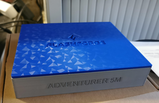

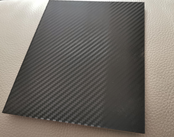

pjtlivjy Posté(e) Juin 18, 2024 Posté(e) Juin 18, 2024 il y a 27 minutes, Fx_oO7 a dit : Moi j'ai reçu hier ma P1S, je l'ai montée et Hop premier print... Mais là surprise QUELLE VITESSE c'est clair que ces imprimantes nous font changer de galaxie 1
MrMagounet Posté(e) Juin 18, 2024 Posté(e) Juin 18, 2024 super tes premier print avec , oui sur la purge aussi sur la A1 parfois lors de l'expulsion du pops le filament ce détache pas a 100 de la buse etc c'est assez rare mais parfois cela arrive. 1
Fx_oO7 Posté(e) Juin 18, 2024 Auteur Posté(e) Juin 18, 2024 Je vais aller faire un tour sur le topic des Bambu pour apprendre à dompter la bête. Merci de vos retour et de votre aide 1
