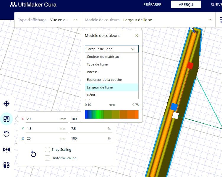

Si tu a une buse de 0.4 mm de diamètres c'est toujours délicat de faire une paroi qui n'est pas un multiple entier du diamètre de la buse. ( 1.5 mm / 0.4 mm = 3.75 donc pas un multiple entier ... )
Il faut aussi avoir une machine qui soit parfaitement ajusté ( serrage des vis de la structure, structure sans défaut de géométries (portique pas penché vers l'avant , axe X bien perpendiculaire a l'axe Y, ... ) , tensions des courroies, pas de jeu lors des déplacements, un plateau bien stable, un portique bien stable, ... en gros, moteurs activé, rien ne dois bouger si on titille a la main les éléments de l'imprimante )
Quand tu regarde l'aperçu après découpe cela te donne combien de traits pour cette paroi et avec des trais de quelles largeurs ( changer le type de vue de l'aperçu si tu a une carte graphique qui te permet d'afficher la vue "largeur de ligne" sous l'aperçu

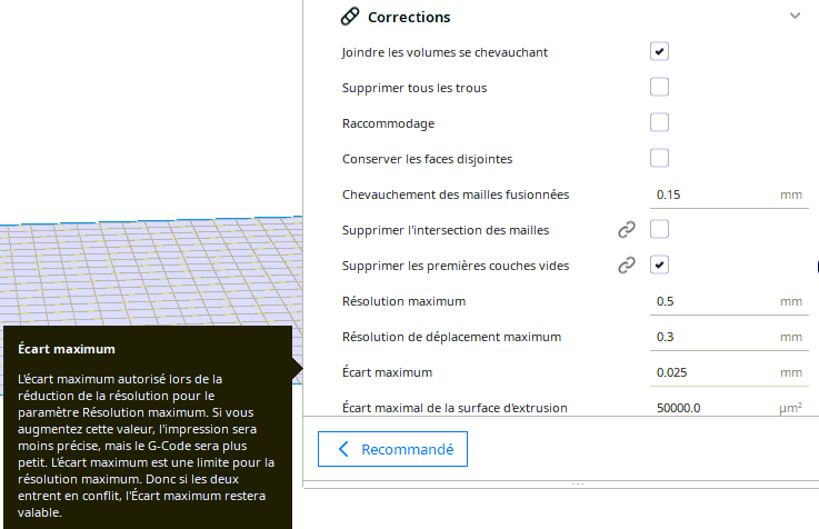

Après il y a aussi souvent des paramètre de précision / d'approximation lors du découpage sous les trancheurs. Sous Ultimaker Cura en mode visibilité des paramètres sur "All" regarder les valeurs des "Résolution " et "écart " +"maximum"
( Installer le plugin "Settings guides" via le "marché en ligne" pour avoir plus de détailles sur les paramètres )
