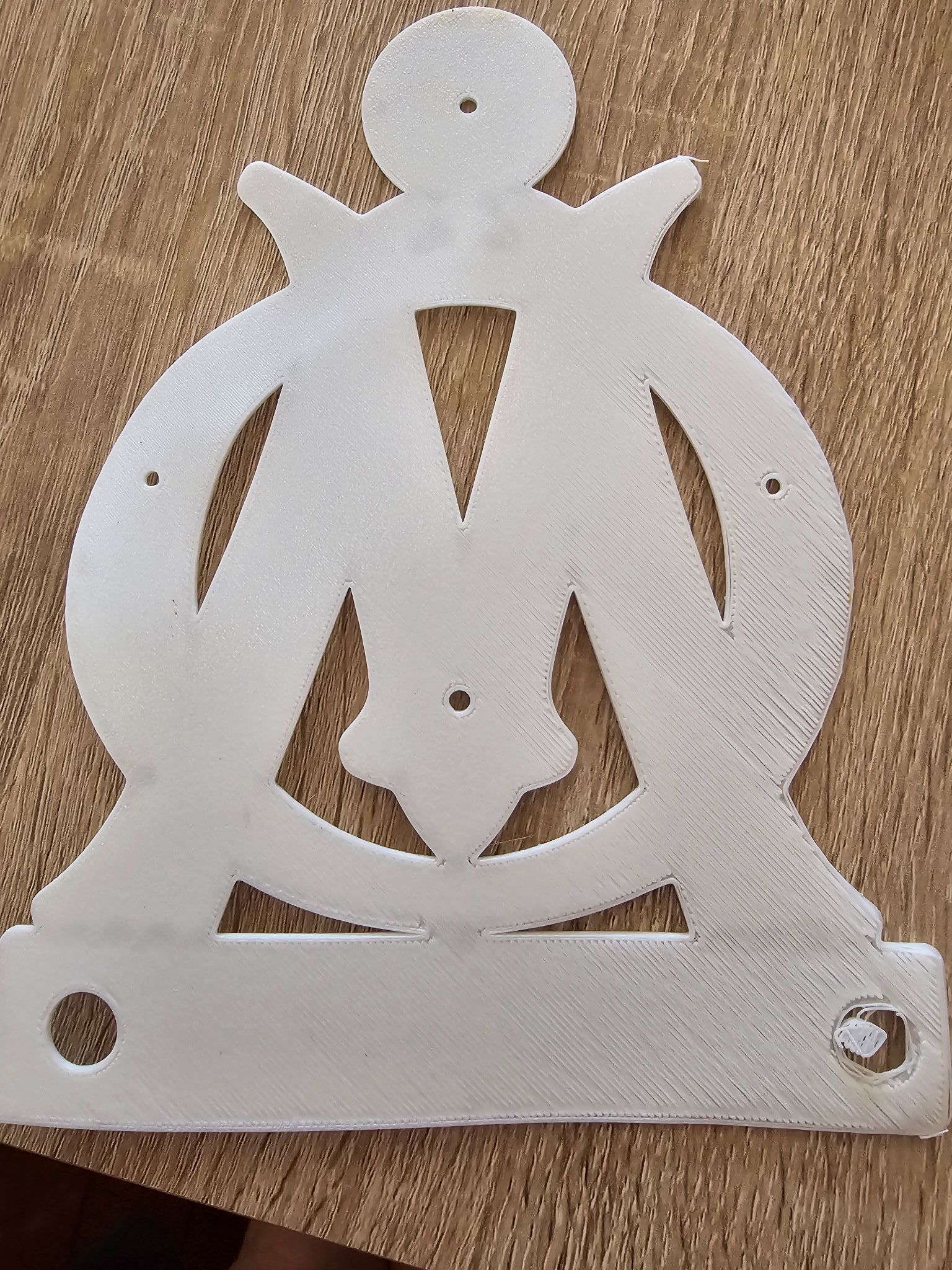

Bonjour j ai un soucis avec mon plateau il n est pas droit malgré le réglage auto level je l ai déjà depuis quelques moi et la c récent le problème je ne comprends pas.

Par contre il va nous falloir plus de précision pour pouvoir t'aider par exemple dans quelle proportion ton lit n'est pas droit, éventuellement une ou 2 photos d'impression qui montre le problème etc...
Ha désolé merci pascal
Je met une photo d un print que j ai commencé hier mais je l ai évidemment stoppé .
On voit bien que le z offset n est pas bon

Peut etre vérifier que le LeviQ n'a pas bougé est bien fixé et se trouve bien a la bonne distance du plateau quand le nez de la buse est sur le point de toucher le plateau
https://wiki.anycubic.com/en/fdm-3d-printer/kobra-2/proximity-switch-replacement-guide
( Avec la Kobra Neo il y a un fichier .stl d'une cale pour faire se réglage. Je pense que c'est aussi utilisable avec la Kobra 2 Pro

Une cale pour ajuster au mieux la hauteur du capteur inductif. ( Trouvé sur la fiche de la "Kobra Neo" sur anycubic.com -> Anycubic Care ( en bas de page ) -> Test model -> Height_gauge (une archive .rar a décompresser)

La différence idéal, de hauteur entre le nez de la buse et le capteur inductif LeviQ, serait donc de l'ordre de 2.6 mm.
Aussi, vérifier si quand tu titille le plateau en le saisissant par deux coins opposés qu'il soit le plus stable possible ( éventuellement les écrous excentrique a ajuster si il "grelotte" trop / si il n'est pas stable,  quand on le titille)
