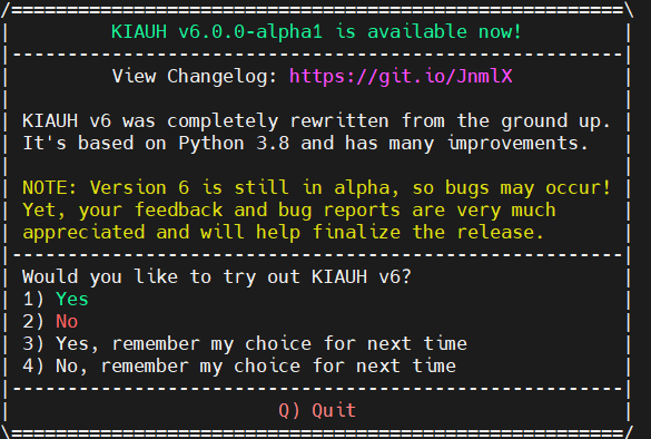

j'ai finalement kiauh et je lance pas la version 6. (sinon Error

deleted bluid , ok

Comment as tu fait pour te sortir de ces lignes d'erreur sachant qu'a chaque fois que tape la commande : ./kiauh/kiauh.sh    Le message ci dessus s'affiche ?
Merci pour ton aide,
PS : avant ce message d'erreur je n'ai que très peu de choix par rapport à l'image du "tuto" comme si j'avais manqué une étape ou bien moins de choix de menu :
image.png.f3e04cf9d0e5f1fa531bccec289273f1.png.
Edit : pffff il est tard, je viens de comprendre ton message @euphoria26... j'ai enfin les menus .... merci à toi
