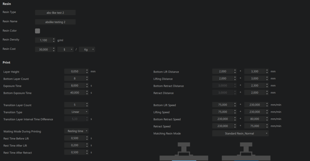

Bonjour, je n'arrive pas a paramétrer mon imprimante.
Je viens de débuter et ce n'est pas évident.
Je vais utiliser l'imprimante pour des figurines 18mm ou 28 mm.
On m'a conseillé la résine Anycubic Abs like pro 2 car elle est flexible.
Cependant comment paramétrer la résine correctement dans Chitubox? Mes premiers essais n'ont rien donné, rien d'imprimé.

Il y a 18 heures, jean luc mars 4 ultra a dit :
Je parle sans vraiment savoir, car je n'ai pas cette machine ni testé cette résine. Mais à première vue, rien d'aberrant dans les paramètres que tu as mis en capture d'écran.
Mais si tu ne retrouves riens sur le plateau et tout sur le FEP alors c'est probablement l'ajustement du plateau à refaire.
Pour d'autres pistes, prend le temps de lire le sujet suivant
