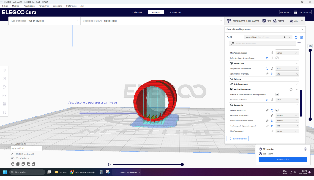

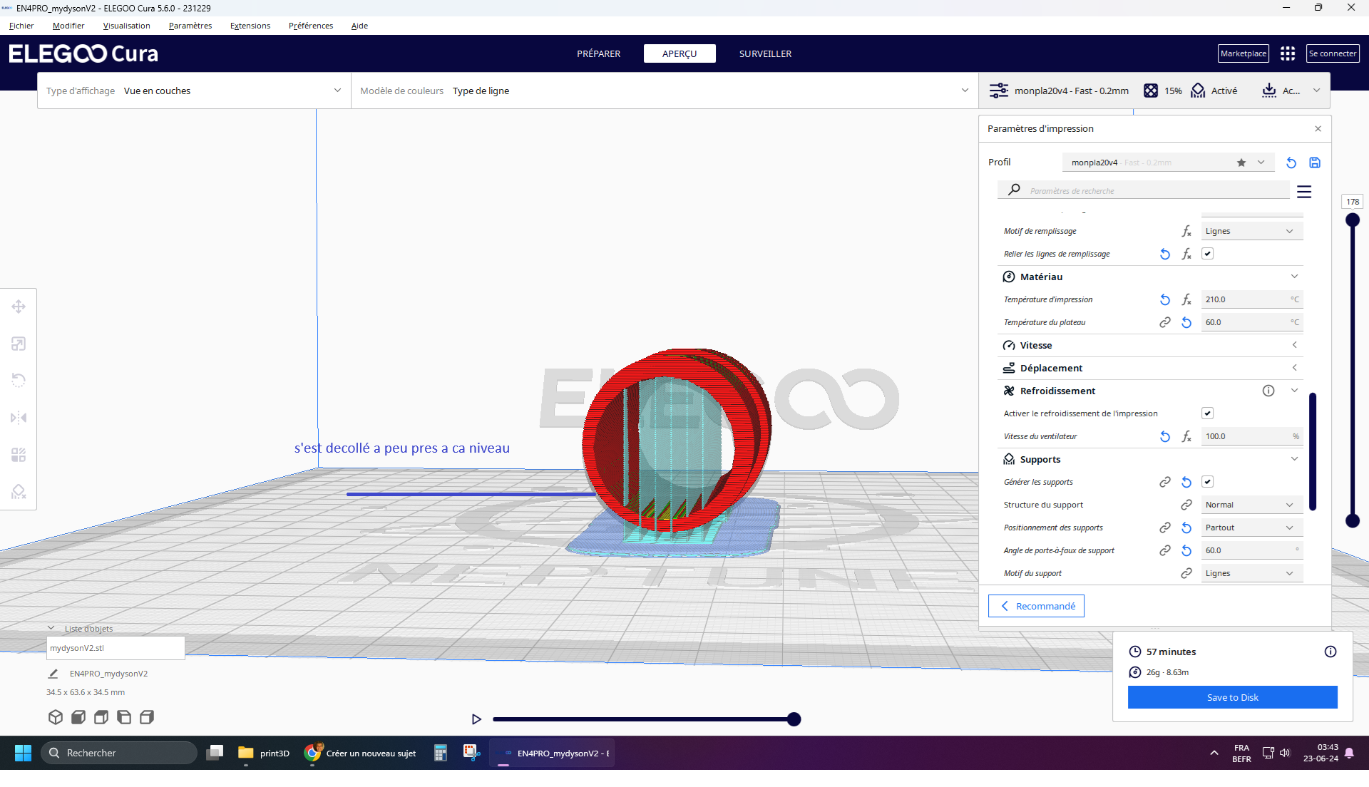

la question principale c'est si on peut/doit utiliser le mode spirale ou autres parametres pour les fonctions décrites,  j'ai testé le cylindre en horizontal et il s'est décollé apres quelques couches, mon aperçu cura avec radeau et supports activés.

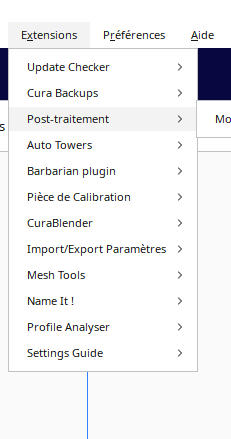

une autre question sur cura : dans qualité, la largeur de ligne par défaut est de 0,42 mm pour une buse de 0,4, c'est normal ?  les plugins  marketplace, lesquels sont utiles ? settings guide c'est en anglais ? donc çà me servira à rien,  moonraker connection pour quoi faire ?

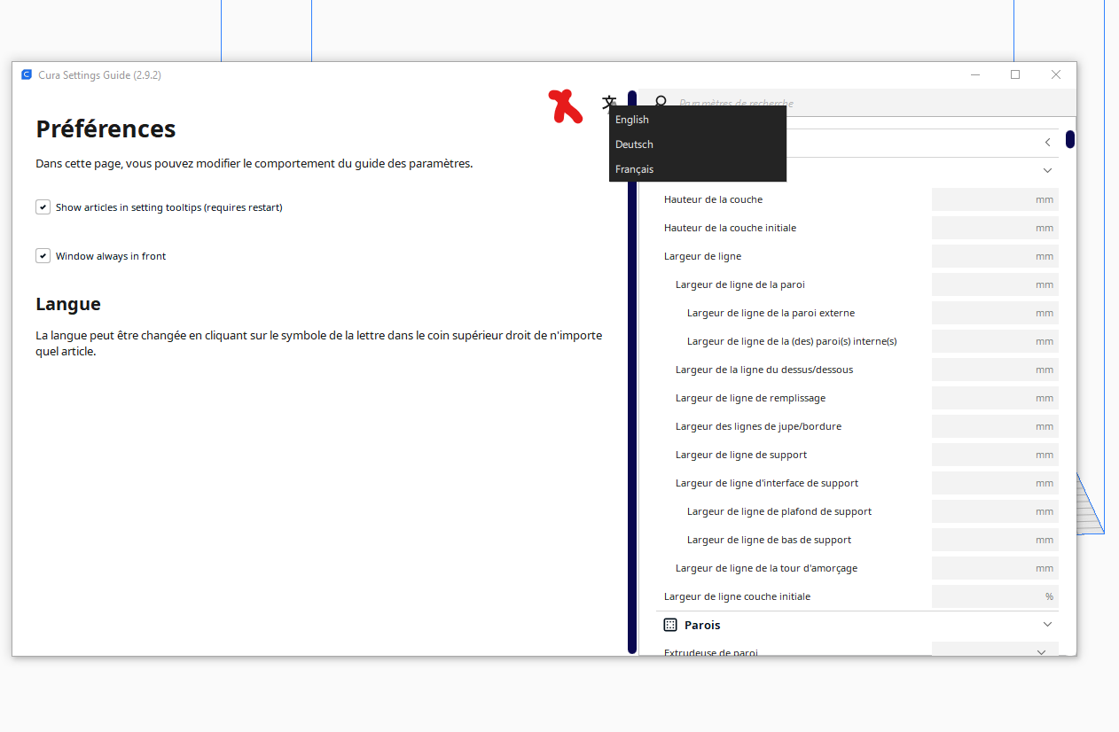

Pour le settings guide tu peux le mettre en français :

Il y a 5 heures, chrislemire a dit :
cela c'est à toi de voir, mais certaines sont utiles :
je dirais dans l'ordre auto towers, pièces de calibration, post traitement et
Barbarian units quand tu récupéres des STL en impérial.
Cela ne m'étonne pas, radeau plus plein de support !!
perso je l'imprimerais en position verticale, la partie (large) anneau sur le plateau,
sans radeau mais avec une bordure de 8-10 mm (à l'extérieur seulement) voir plus si tu crains ou que tu imprimes vite
et pas besoin de support sauf si tu as un deuxième anneau que je ne vois pas (dans ce cas support arborescent pour le deuxième)
et bien sûr un plateau fraîchement néttoyé.

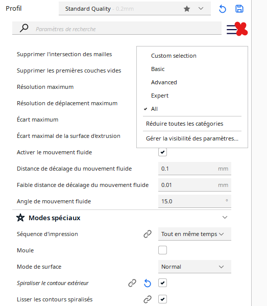

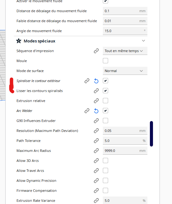

reste plus qu a trouver les parametres fonctionnels vase/spirale dans cura
Merci
il y a 33 minutes, chrislemire a dit :
C'est là :
Si tu ne vois ces paramètres passe en mode advanced ou expert (all).
Effectivement en mode vase, cela va très vite,
tu peux réduire un peu ta vitesse.

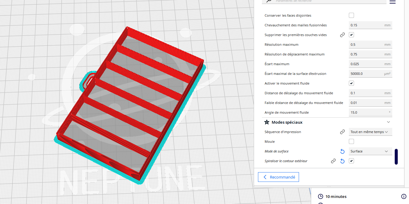

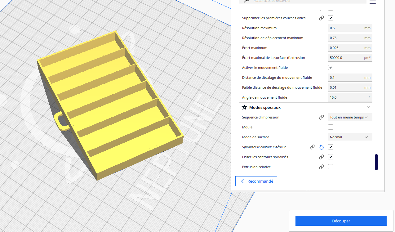

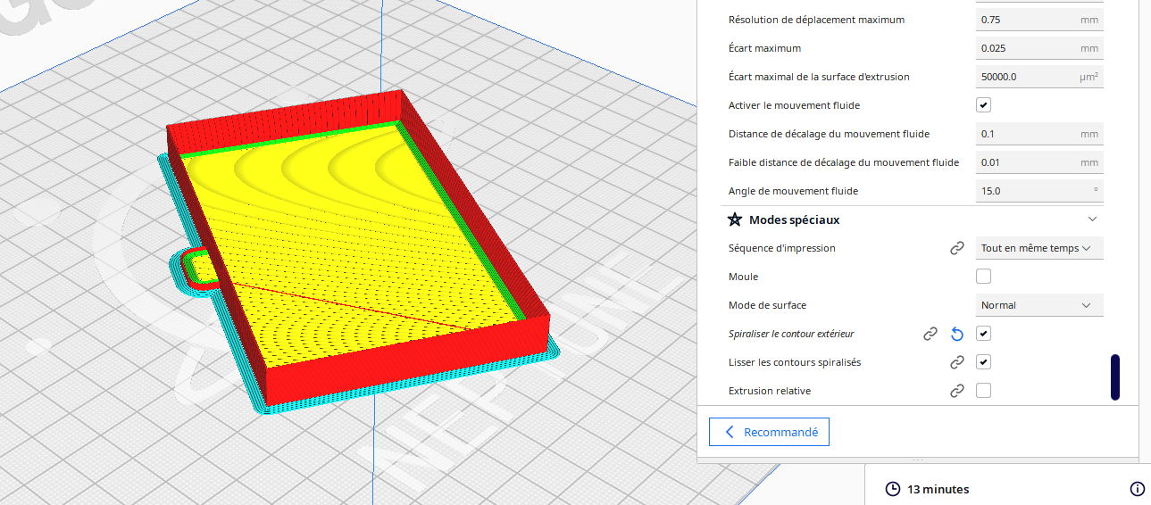

avec elegoo-cura 5.6, si je coche spiraliser le contour exterieur, les séparations intérieures disparaissent dans l'aperçu, la machine pourrait tracer l'impression sans relever la buse comme si on traçait des petits rectangles collés les uns aux autres, avec le mode de surface sur "surface" a la place de  "normal", on a les parois interieures mais plus de fond ....
merci

il y a 53 minutes, chrislemire a dit :
C'est normal, ton objet n'est pas adapté pour le mode vase,
En mode vase, une fois le fond imprimé, il imprime en continu sans s'arrêter avec le Z qui augmente doucement en continu,
donc ce n'est valable que si le parcours correspond à une "courbe" fermée.
De même la poignée sur ton slice doit être incluse au niveau du fond de la boîte et pleine.
Si tu veux imprimer ton objet fin, tu mets une seule paroi, tu orientes ton objet poignée face à toi
tu place la couture arrière droite (ou gauche au choix) de façon à avoir la couture sur un des coins arrières,
elle se verra moins.

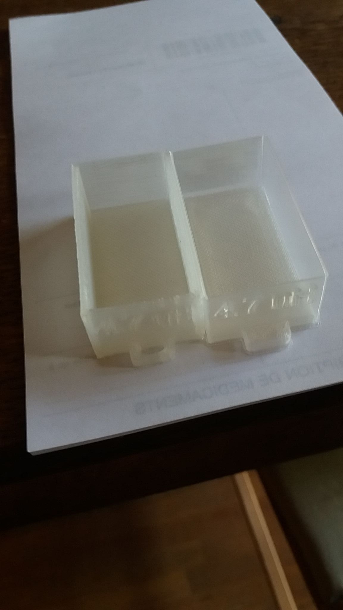

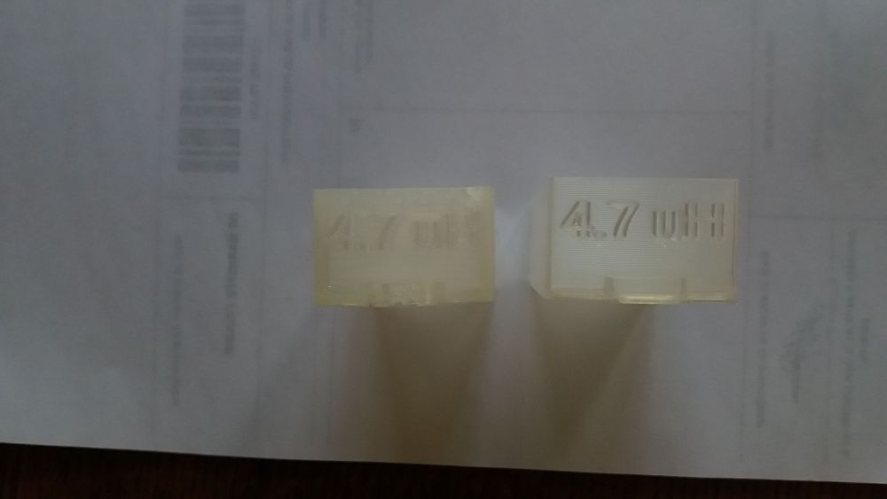

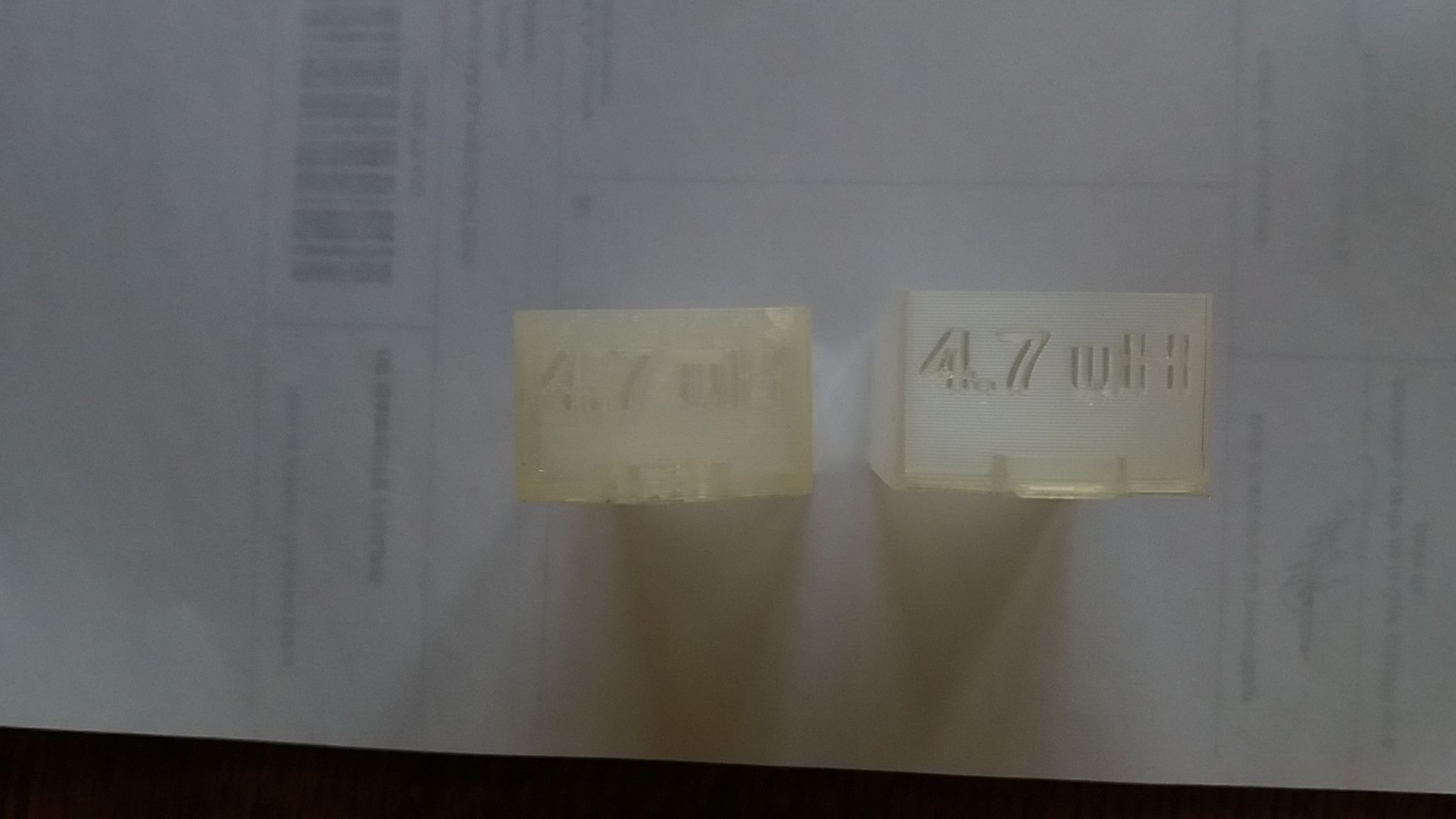

bonjour,
essai spiralisation, petit tiroir, à gauche mode normal la paroi mur vertical fait 1,2mm, a droite mode spiralisation la paroi fait 0.48 mm c'est un peu souple ce qui n'est pas vraiment un inconvenient dans l'utilisation prévue, , le dessous est identique sur les 2, normal un vase à un fond ...
il m'en faudrait 36 voire 48, en mode normal je peux mettre 18 tiroirs sur le plateau  4h d'impression, c'est acceptable...
