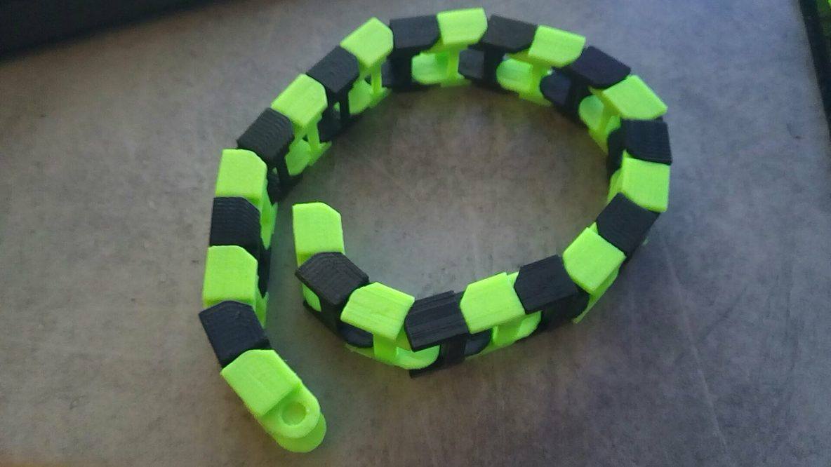

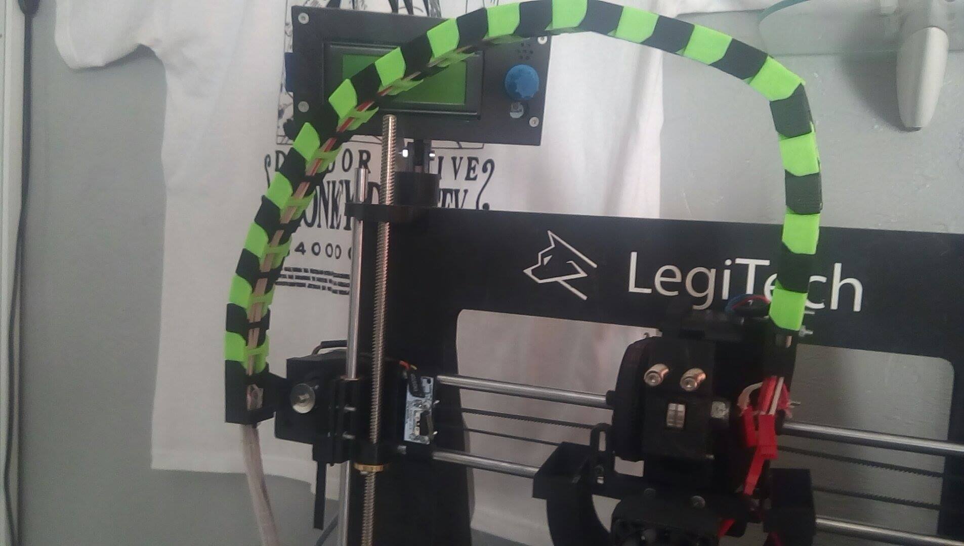

voici une upgrade réalisée par mes soins en reprenant la base de pas mal de choses trouvée sur thingverse
cela vous permets de passer les câbles plus proprement vers l'extruder : COMPATIBLE L3K V1 ET V2

Les chaînon sont a imprimer par 4, sinon cela fait un effet arc en ciel sur la chaîne (surement a cause de la disposition des axes)
vous aurez besoin de 4 vis m3*30 ainsi que 4 écrous pour le support extruder et une vis m3*20mm pour le support Moteur X
