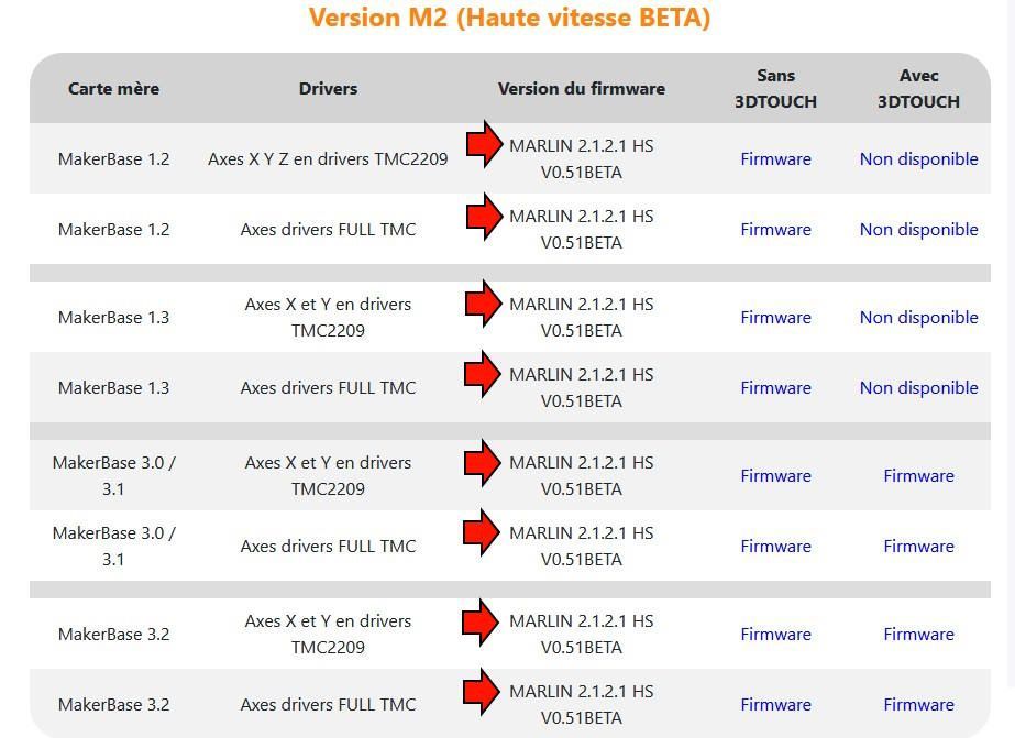

Suite à une piècfe que je dois changer sur ma K1, qui la rend inutilisable, j'ai ressorti ma Wanhao D12/300.
Comme j'essayais de le passer sous Klipper, sans succès, j'ai voulu remettre le firmware d'origine.
Mais... je n'y arrive également pas !
Lorsque que j'essaie de mettre le firmware officiel, MakerBase12, full TMC, l'axe Z est inversé, chose qui ne se produisait pas dans le passé...
J'ai du coup tenté le firmware M2 bêta, là les axes se comportent correctement, mais pas les extrudeurs tournent dans le sens inverse de ce qu'ils devraient.
J'ai tenté de modifier "#define INVERT_E0_DIR", dans le fichier Configuration.h, de le passer de false à true, mais ça ne change rien.
J'ai bien sûr réinitialiser l'eeprom également, pour être sûr (M502, M500,M501).
Sauriez-vous comment arranger ça svp ?
Et auriez-vous des renseignements concernant ce firmware bêta ? Il semblerait qu'il utilise Klipper mais impossible de trouver confirmation.

Pour inverser un axe, il n'est pas nécessaire de recompiler Marlin. Il suffit d'inverser la valeur de ">INVERT_axe_DIR" dans le fichier robin_nano35_cfg.txt, fourni dans le fichier compressé, avant de flasher le firmware.

complètement au hasard, je dirais qu'il est basé sur Marlin V2.1.2.1, non? 😅

Effectivement, c'est comme le porc salut: c'est écrit dessus, c'est bien Marlin, alors pourquoi "haute vitesse" du coup ?
Par contre je pense que tu n'as pas compris mon problème, il concerne le sens des extrudeurs.
J'ai modifié, remis le firmware sur la clé sans recompiler (je saurais pas comment faire de toutes façons), réinitialisé l'eeprom et... et rien de plus, le sens des extrudeurs est toujours faux.

si tu veux dire en modifiant le fichier configuration.h sans compiler le firmware, alors c'est peine perdue 🥴. La seule méthode sans compiler le firmware, c'est celle que j'ai citée précédemment 😉

C'est tout simplement parce que j'avais mal fait la procédure: une fois les deux firmwares téléchargés, j'ai mis les fichiers du nouveau firmware en complément/remplacement de ceux du firmware officiel et là plus de problèmes...
