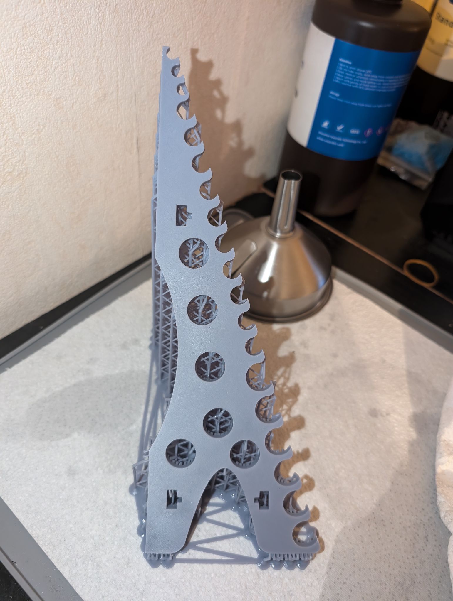

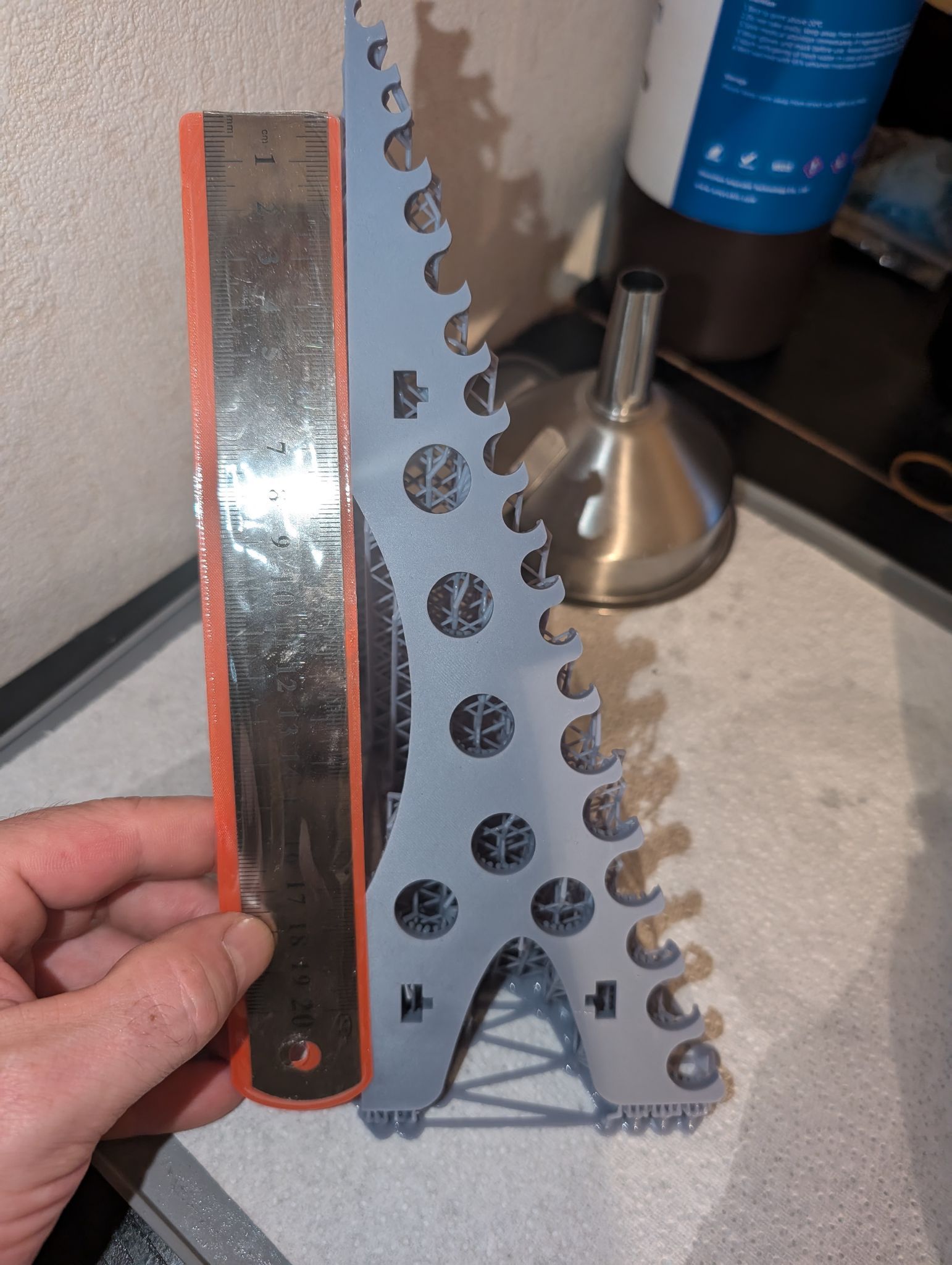

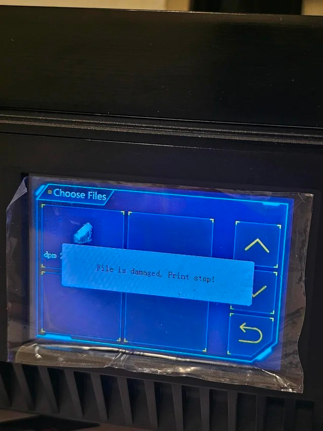

Bonjour se la fait 2 semaine que j'ai commencé l'impression 3D et j'ai 2 petit problème.mon impriment c'est une Anycubic photon mono x2 la resine utiliser et Anycubic standard grey
Le 1 c'est mon impression s'arrête fichier endommagé print arrêté et je ne sais pas du tout pour quoi.image.thumb.png.e1c0df917916910828eb16e48a77527f.pngPXL_20240702_154848060.thumb.jpg.d42447a2c6871ab904b6d2bed7e28e24.jpg PXL_20240702_154819132.thumb.jpg.1fc80e51514acccf6044232ae9d2d615.jpg

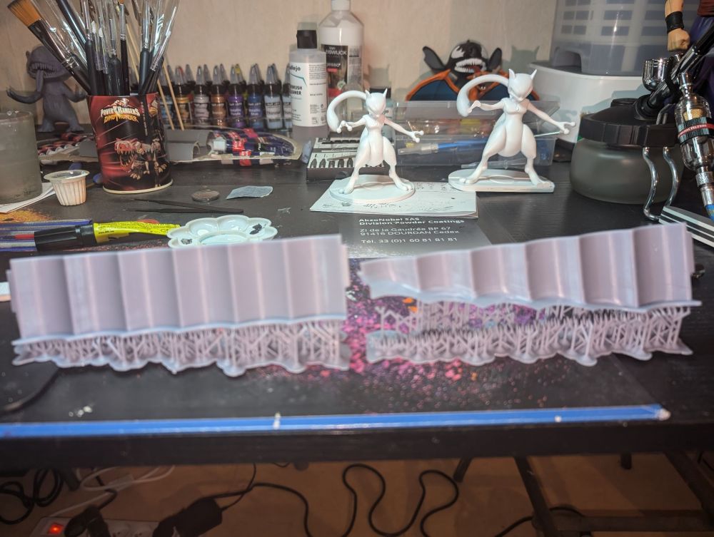

Et le 2 problème c'est je ne sais pas comment l expliquer mes je mes une photo sur les 3 print seulement 2 sont sortis bien fait et merci d'avance pour le coup de mainPXL_20240702_154748992.thumb.jpg.898906619909ae89423c4f8d2bfe8cc3.jpg
Là, je dirais que c'est probablement un problème de clé USB.
Essayer d'en changer.
Aussi, il faut préférer sauver sur ton disque dur pour ensuite copier le fichier d'impression vers la clé USB plutôt que de sauver directement vers la clé USB depuis le trancheur ( certain trancheur font des multiples conversions de format de fichier lors de l'écriture et si la clé USB n'est pas de bonne qualité cela peut poser des problèmes)
Enfin, ne pas oublier de bien éjecter le périphérique USB pour être certain que le fichier soit bien intégralement écrit sur la clé avant de la débrancher de l'ordinateur.
Il y a 14 heures, Fabien78007 a dit :
À tu fais des impressions de test comme "The Cones of calibration" de TableFlip Foundry pour ajuster au mieux tes durées d'exposition ?

Bonjour. Merci pour la réponse.
Je viens de racheter une clé USB je testerai demain matin quand je rentre du boulot.
Et j'ai fait 1 teste de calibration. J'ai déjà sorti quelques figurines et je suis un peu surexposée.j ai déjà commencé 4 kg de résine.

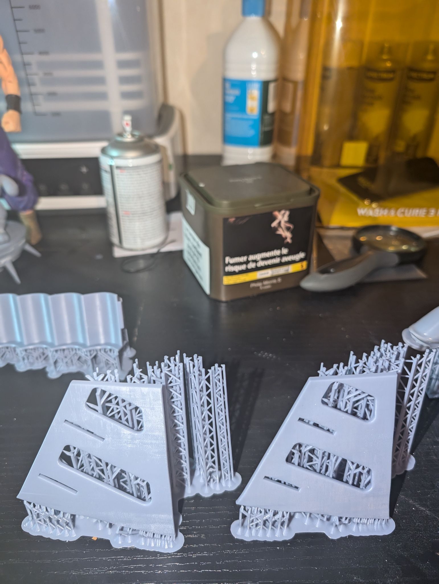

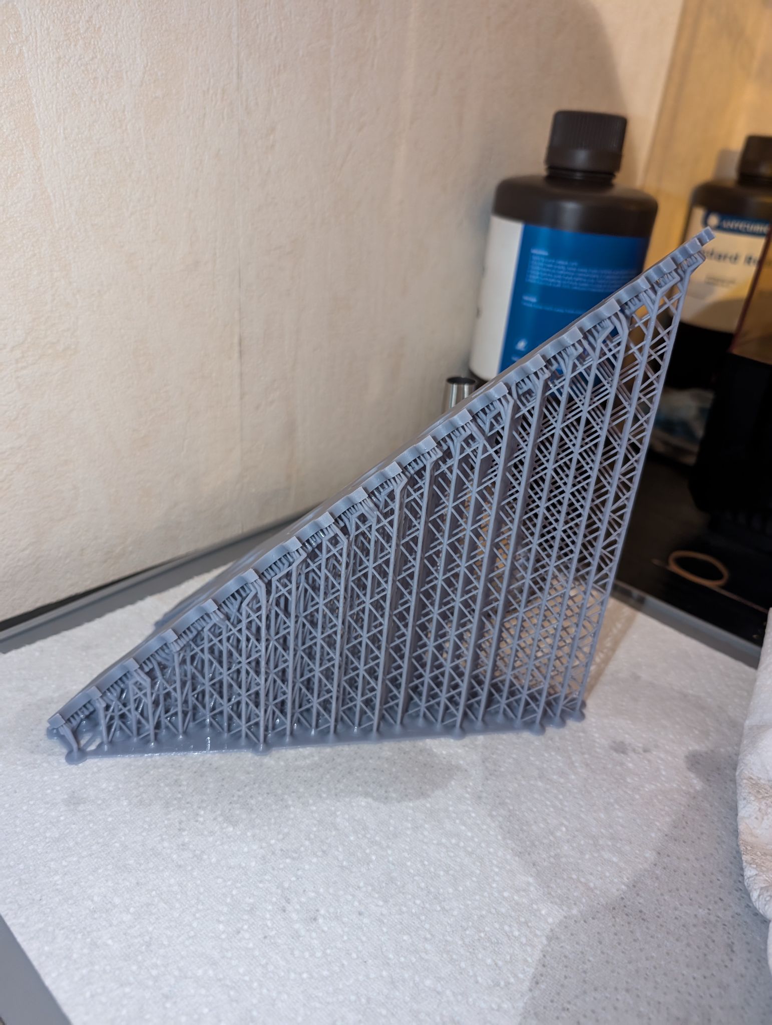

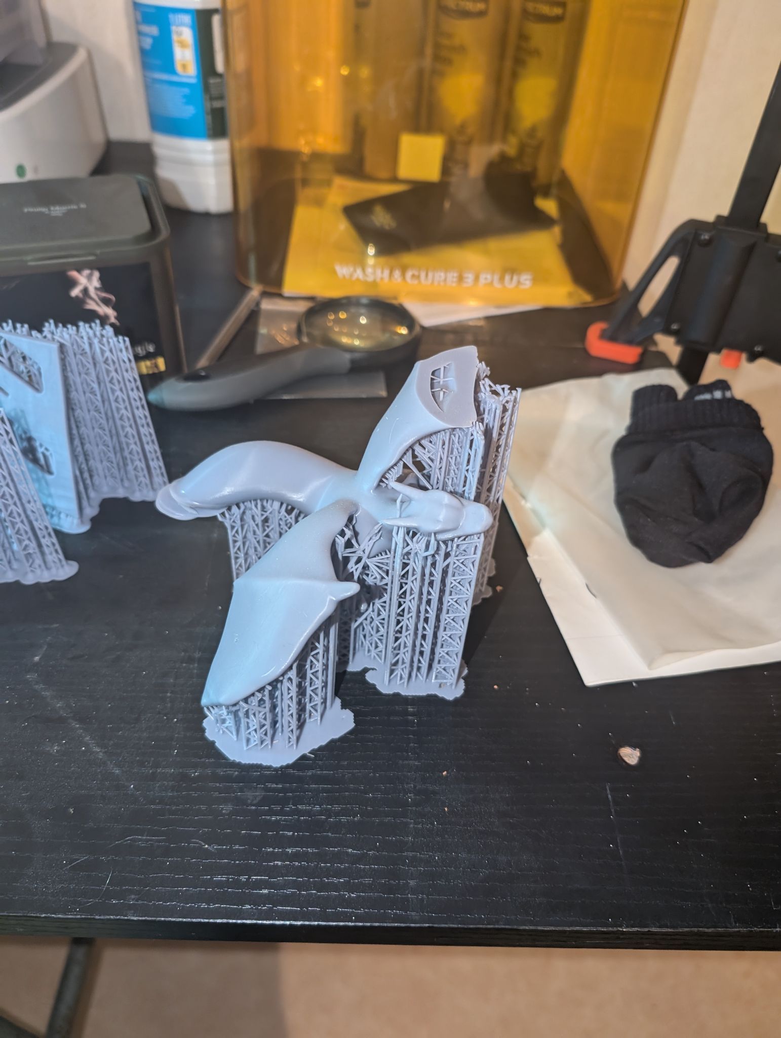

Bon j'ai testé avec une nouvelle clés USB j'ai u le mm problème (le print s'arrête) je pense que ca vien des supports auto car quand je le fait manuellement pas de soucis.
Pour le 2 problème se n était pas les supports mes mon fep . Plus de problème depuis le changement en Nfep. Mes merci pour les solutions
PXL_20240708_093028809.thumb.jpg.7ae3ce0e114158319400b53d2b12beb4.jpgPXL_20240708_093040330.thumb.jpg.150ba965459de263ac7e0c8dfff8a763.jpgPXL_20240708_093058617.thumb.jpg.5cf036c8eee779d83f28a22363929fcd.jpg
