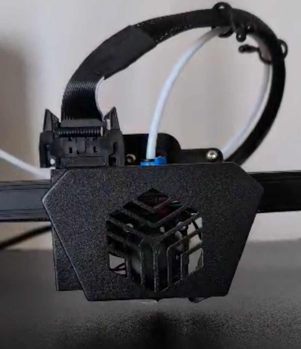

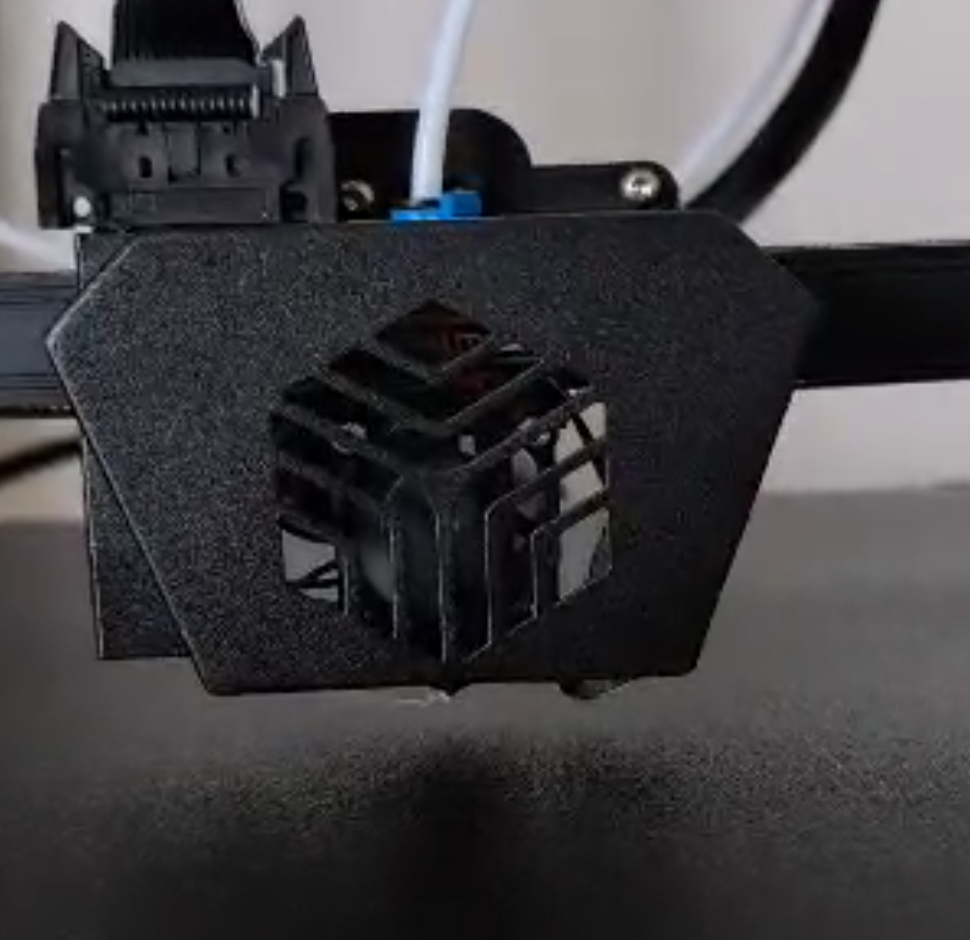

Je lance un auto home, la séquence démarre, la tête descend et le capteur détecte une première fois le bed,

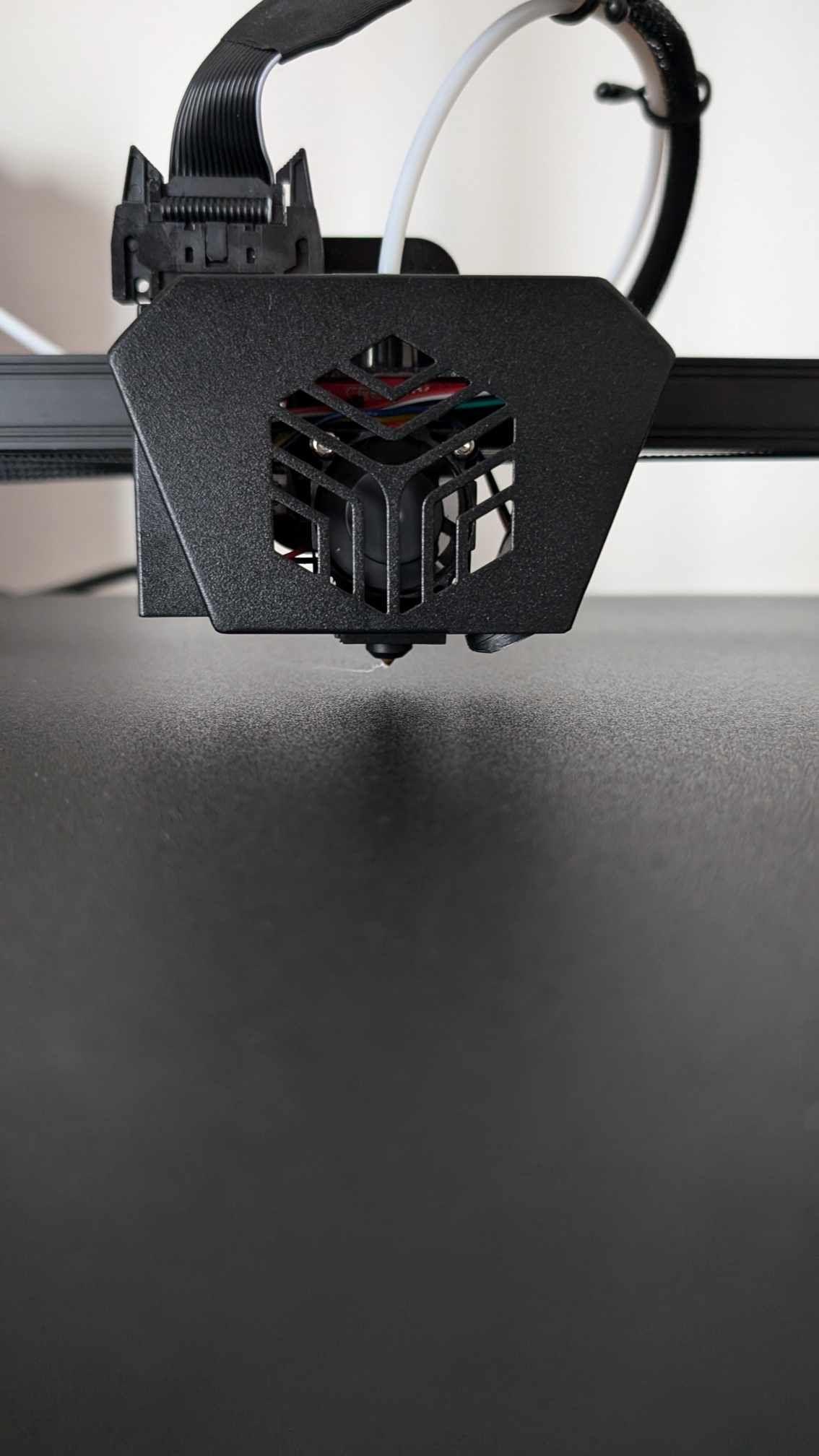

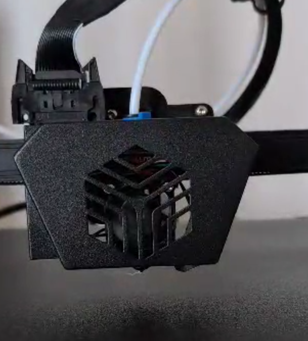

Il se relève pour préparer la deuxième détection, s'arrête brièvement, et au lieu de redescendre, il se relève encore un peu, puis redescend, sauf qu'il ne redescend pas suffisamment pour toucher à niveau le bed, puis affiche error 202 Homing failed et recommence le test, 3 fois de suite.

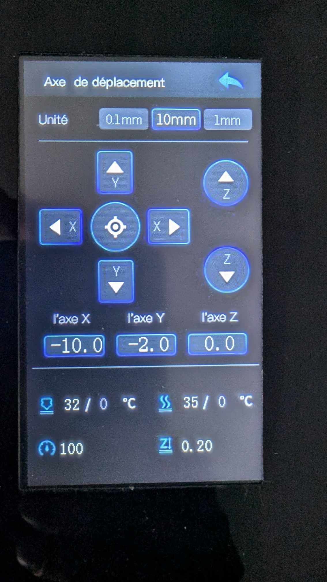

De plus, manuellement je ne peux pas descendre jusqu'au bed, l'axe Z est indiqué à 0 alors qu'il n'est pas à 0 et je ne peux descendre avec les commandes.
J'ai fais quelques tests en modifiant le Z offset (qui est normalement à 0.2) jusqu'à 0.5 et pas de changement.
