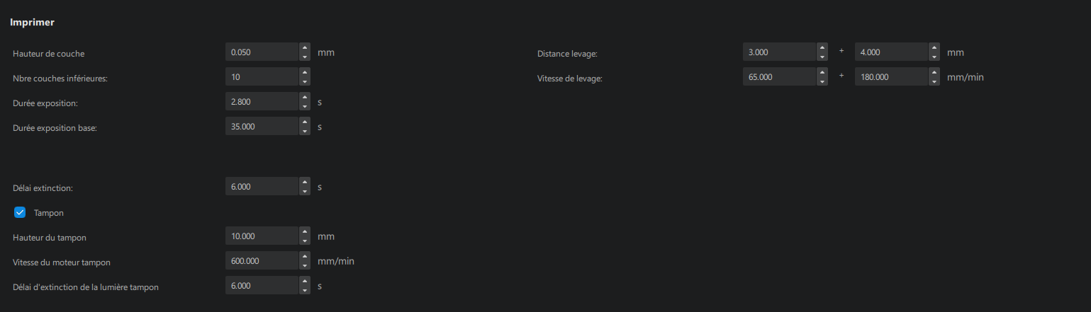

Ellionas Posté(e) Aout 10, 2025 Posté(e) Aout 10, 2025 (modifié) Bonjour, Vous pouvez regarder ces deux google docs, qui vous donnent des indications sur les paramètres des résine ELEGOO : https://docs.google.com/spreadsheets/d/1mRHBH867ZwPIUViQNUXbBzr-ESlIxTsV/edit?pli=1&gid=225033446#gid=225033446 https://drive.google.com/file/d/1_jnyMfNkm4sPJhKyN46ey5CO-ks4MRyR/view Pour l'ABS 3.0, j'utilise ces paramètres sur mon Halot Mage S : Modifié (le) Aout 10, 2025 par Ellionas
pjtlivjy Posté(e) Aout 11, 2025 Posté(e) Aout 11, 2025 salut @wawadjin & @Ellionas, chaque résine doit être calibré par l'utilisateur, les données des fabricants ainsi que les retours utilisateurs ne sont que des indications. Il est impératif de le faire nue serait ce que pour des raisons d'environnement, chaque lieu ou se trouve une imprimante a une humidité et une température spécifique et évolutive au cours de la journée le lavage du plateau, le stockage de la résine, sa durée de vie tout a une importance
