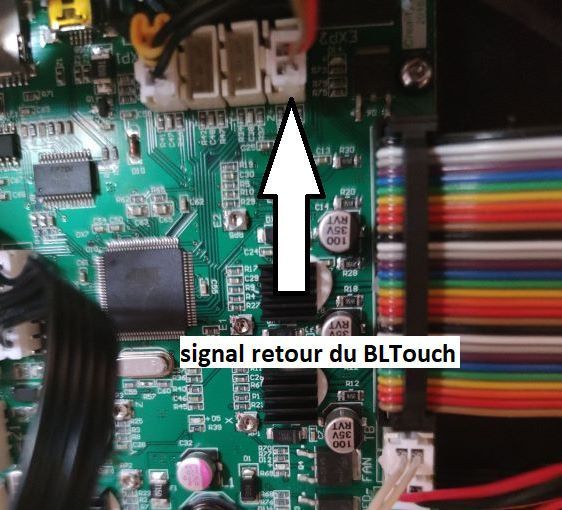

je me permets de venir vers vous car cela fait 15 jours que j'essaie plusieurs choses mais toujours rien
voila je vous explique très vite
j'ai changé ma carte mère qui avait un problème avec mon lecteur de sd ( le ressort a sauté),et ma carte n'était plus lu
Après avoir tout reconnecter comme avant j'avais fait des photos pour ne pas me trompé
J'ai mis mon imprimante en route pour pouvoir faire mes niveaux et voila ce qui ce passe (vidéo )probléme avec le fichier
je fais chauffer mon plateau et ma buse
lorsque la température est ok je lance un setting après un leveling et la ma buse monte en trois fois et redescend un petit peu
mais ne revient jamais au point 0
je lance un Z home et pareil l'axe monte en 3 fois et redescend très peu
Qui pourrait me dire que faire
Merci par avance

Salut,
Il y a 6 heures, DAVEROBELLE a dit :
dans ton dernier message, tu étais dans l'attente d'une nouvelle carte fournie par l'ancien propriétaire. Est-ce que tu l'as reçue ou est-ce une autre? quelle version de firmware Marlin as-tu?
PS: n'hésite pas à ajouter le nom de ton imprimante dans ton profil, c'est pratique pour te répondre. (voir ce message pour plus d'explications)
Bonjour desole pour cette absente mais je suis partie chercher mon petit fils a Grenoble
Alors la nouvelle carte est bien arrivée et idem que la premiere je l'ai mise en place et lorsque je fais un Z home au lieu de descendre celle ci monte donc je n'arrive pas a faire mes reglages
Pour mon firmware Marlin j'ai un marlin de 1.70.0 BL
Dans l'attente de vous lire je vous souhaite une bonne journee du 14 juillet
Salut,
En général, c'est parce que le signal retour du BLTouch n'est pas branché au bon endroit. Est-ce qu'il est bien sur le connecteur Z+:
