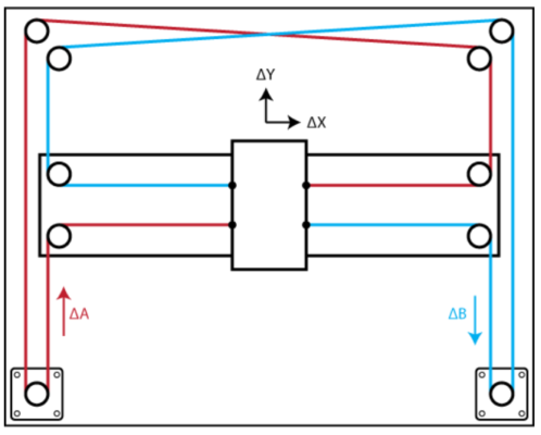

pommeverte Posté(e) Juillet 17, 2024 Posté(e) Juillet 17, 2024 (modifié) Salut, Il y a 5 heures, LOLO10200 a dit : Concernant le core XY je ne sais pas ce que c'est pour être honnête sa me semblait bien sûr le coup. C'est quoi la différence de ses options? sur une Core XY, pour déplacer la buse de gauche à droite, par exemple, il faut faire tourner 2 moteurs (A et B). C'est la même chose en Y Exemple de structure core XY (info trouvée sur cette page) : Citation Il y a 5 heures, LOLO10200 a dit : Pour le leveling pareil au vu des commentaires dans le fichier je suis partie sur la fonction unifié. C'est quoi la différence des différente options? avec l'ABL, tu palpes des points pour constituer une matrice de correction qui servira à corriger la géométrie du plateau. La matrice peut être sauvegardée en mémoire ou "mesurée" systématiquement. avec l'UBL, tu palpes aussi le plateau, généralement plus dense, et tu enregistres le résultat en mémoire. Au début de chaque impression, tu te contentes de palper 3 points pour savoir comment exploiter la matrice sauvegardée. Modifié (le) Juillet 17, 2024 par pommeverte

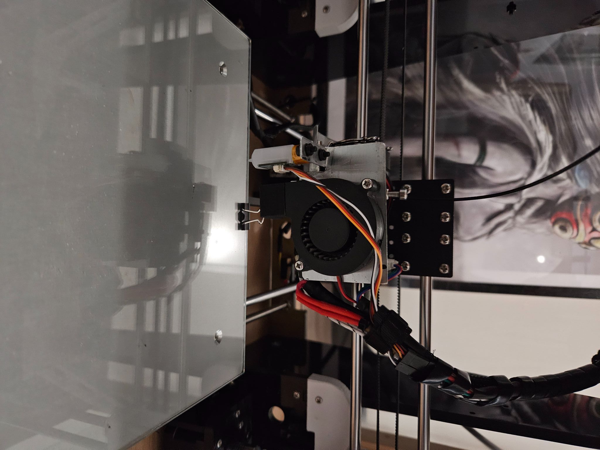

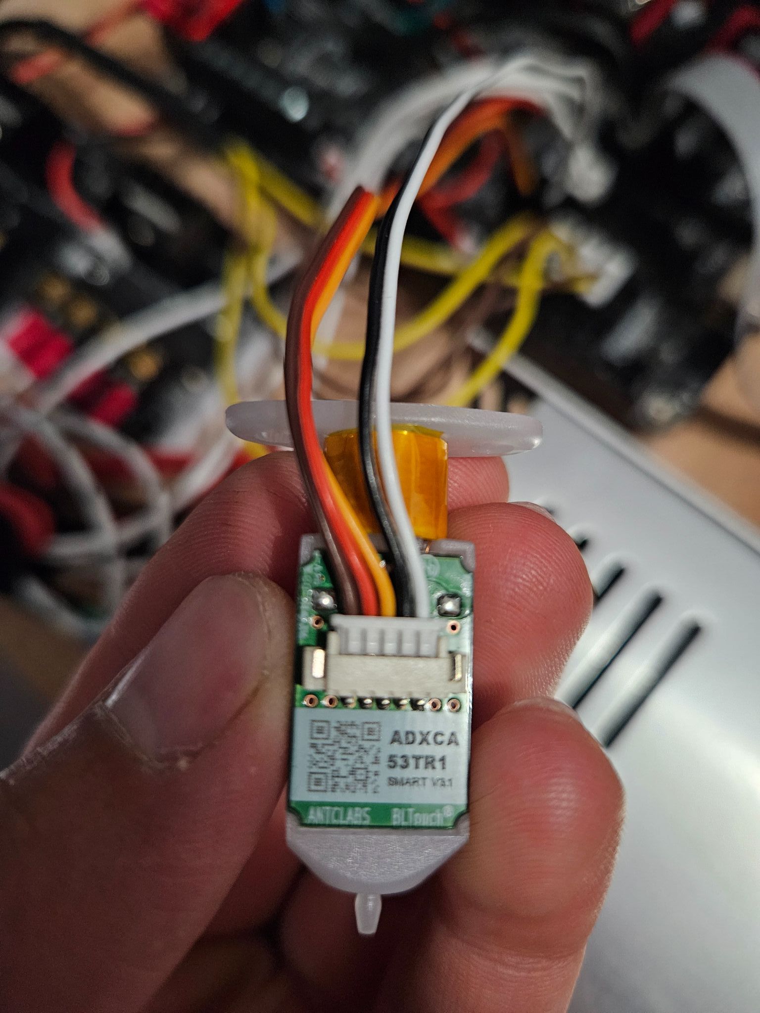

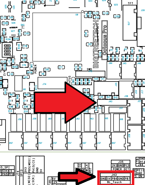

LOLO10200 Posté(e) Juillet 20, 2024 Auteur Posté(e) Juillet 20, 2024 Salut !! La suite des aventures est là Alors c'est bon j'ai fais le câblage et le support mes premiers leveling était compliqué car pour raison obscure il va chercher plus loin que le plateau, j'ai corrigé le problème avec le paramètre off set probe mais du coup le leveling n'est plus centré bref pas très grave au moins il fait bien les bordures du plateau. Le truc chiant cependant lors du leveling g29 avant de lancer l'impression il refait donc une palpation en ABL avec le bon réglage de z off set mais il pilote lextrudeur en même temps. Du coup quand il descend il envoie du filament et quand y remonte et rétracte tellement que le filament sort de lextrudeur la j'avoue que je vois pas pourquoi il pilote lextrudeur pendant le leveling. Autre chose annexe lextrudeur ne bouge pas quand je veux le piloter manuellement depuis l'écran (j'ai pas essayé via ponterface) donc pas possible de réglé le steps/MM si je peux pas envoyer de commande.

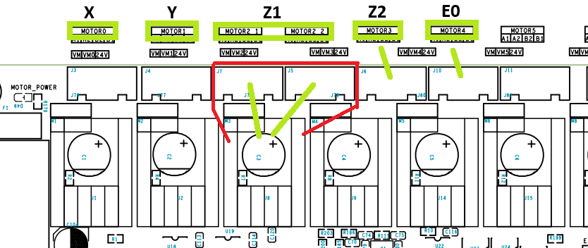

pommeverte Posté(e) Juillet 20, 2024 Posté(e) Juillet 20, 2024 (modifié) Salut, Il y a 1 heure, LOLO10200 a dit : j'ai corrigé le problème avec le paramètre off set probe Si tu passes en affichage Marlin et que tu modifies dans le fichiers configuration_adv.h les lignes avec // modif PV à la fin: #if HAS_BED_PROBE && EITHER(HAS_MARLINUI_MENU, HAS_TFT_LVGL_UI) #define PROBE_OFFSET_WIZARD // Add a Probe Z Offset calibration option to the LCD menu // modif PV #if ENABLED(PROBE_OFFSET_WIZARD) /** * Enable to init the Probe Z-Offset when starting the Wizard. * Use a height slightly above the estimated nozzle-to-probe Z offset. * For example, with an offset of -5, consider a starting height of -4. */ #define PROBE_OFFSET_WIZARD_START_Z 0.0 // modif PV // Set a convenient position to do the calibration (probing point and nozzle/bed-distance) #define PROBE_OFFSET_WIZARD_XY_POS { X_CENTER, Y_CENTER } // modif PV #endif #endif alors tu trouveras un menu (Mouvement -> Assistant Molettes) qui t'assiste pour régler le Décalage en Z du BLtouch Il y a 1 heure, LOLO10200 a dit : le leveling n'est plus centré C'est probablement parce que tu n'as pas paramétré le décalage en X,Y du BLTouch par rapport à la buse. Voir la ligne suivante dans le fichier configuration.h: #define NOZZLE_TO_PROBE_OFFSET { 10, 10, 0 } ou via le Gcode M851 Une fois fait, tu pourras ajuster les coordonnées des points de palpage pour le réglage mécanique (molettes) du plateau: //#define ASSISTED_TRAMMING #define TRAMMING_POINT_XY { { 20, 20 }, { 185, 20 }, { 185, 180 }, { 20, 180 } } et //#define LCD_BED_TRAMMING #define BED_TRAMMING_INSET_LFRB { 30, 30, 30, 30 } // (mm) Left, Front, Right, Back insets Il y a 1 heure, LOLO10200 a dit : Le truc chiant cependant lors du leveling g29 avant de lancer l'impression il refait donc une palpation en ABL avec le bon réglage de z off set mais il pilote lextrudeur en même temps. Autre chose annexe lextrudeur ne bouge pas quand je veux le piloter manuellement depuis l'écran (j'ai pas essayé via ponterface) donc pas possible de réglé le steps/MM si je peux pas envoyer de commande c'est parce que tu n'as pas branché le moteur de l'extrudeur au bon endroit: Dans le firmware, tu as déclaré: #define X_DRIVER_TYPE TMC2209 #define Y_DRIVER_TYPE TMC2209 #define Z_DRIVER_TYPE TMC2209 #define Z2_DRIVER_TYPE TMC2209 #define E0_DRIVER_TYPE TMC2209 L'extrudeur est donc censé être branché sur le 5ème pilote, soit la 6ème position: eh oui, il y a un piège comme tu peux le voir sur ce schéma annoté: Si tu confirmes que tu as bien branché le 2nd moteur Z sur la position 5, alors tu pourras activer le Gcode G34 dans le fichier configuration_adv.h: //#define Z_STEPPER_AUTO_ALIGN et le paramétrer dans les lignes qui suivent. Il te faudra ajouter un G34 sous le G28 de ton Gcode de démarrage dans le trancheur. Il y a 1 heure, LOLO10200 a dit : lors du leveling g29 rappel, il n'est pas impératif de systématiquement faire un palpage du plateau (voir ce message) Modifié (le) Juillet 20, 2024 par pommeverte

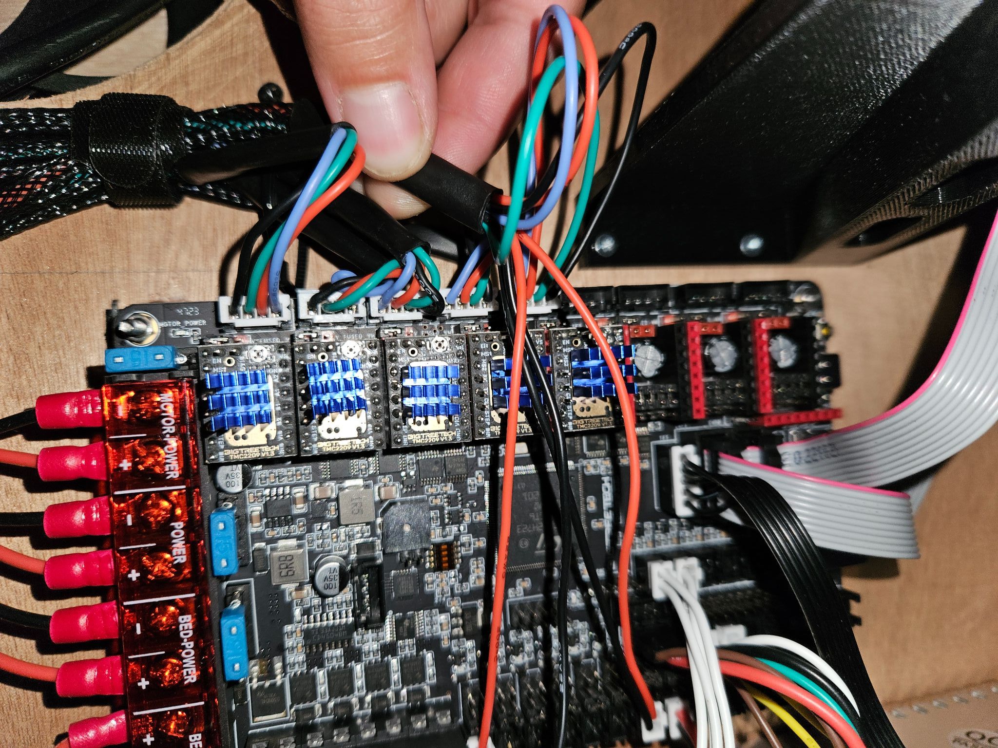

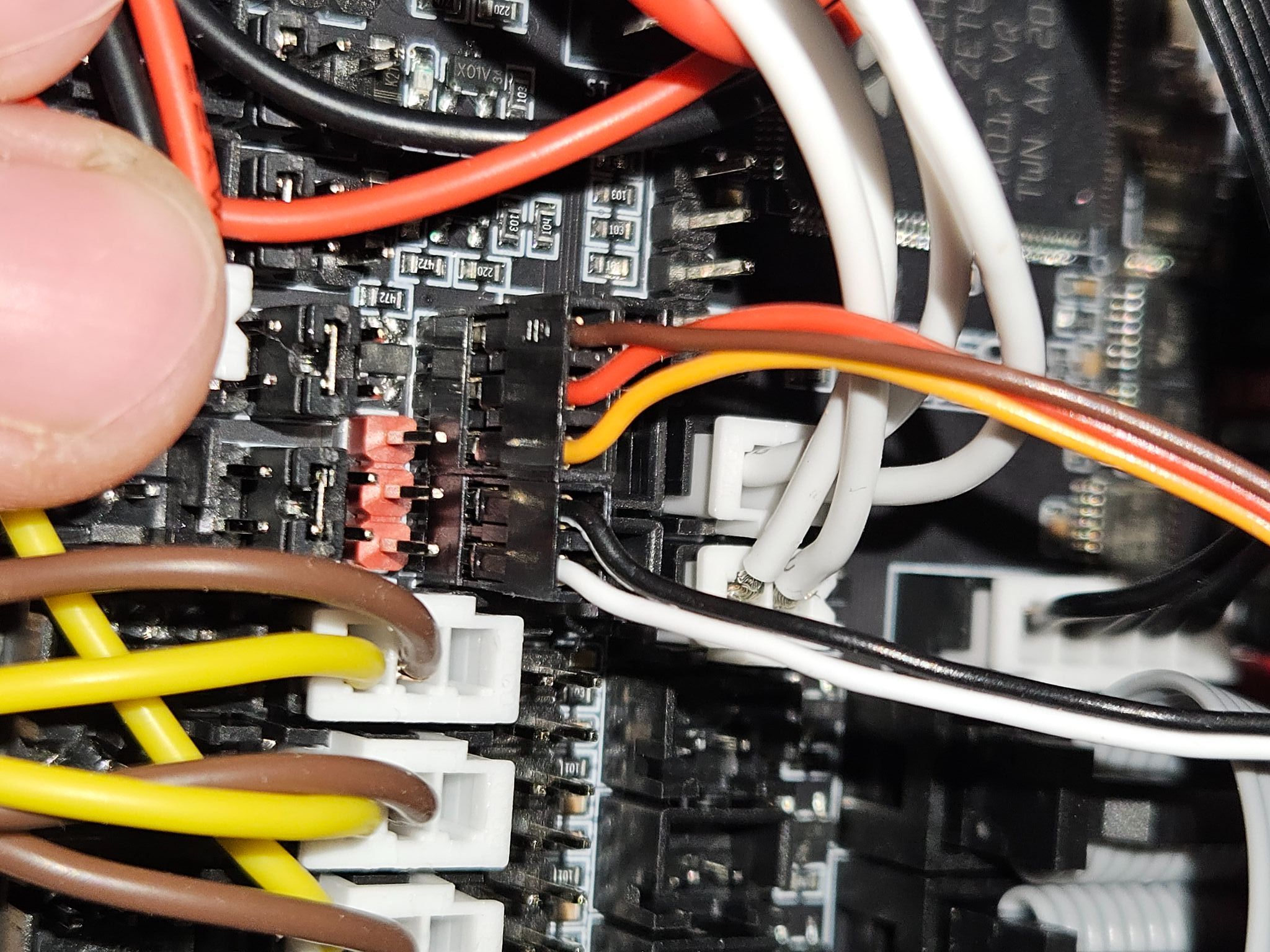

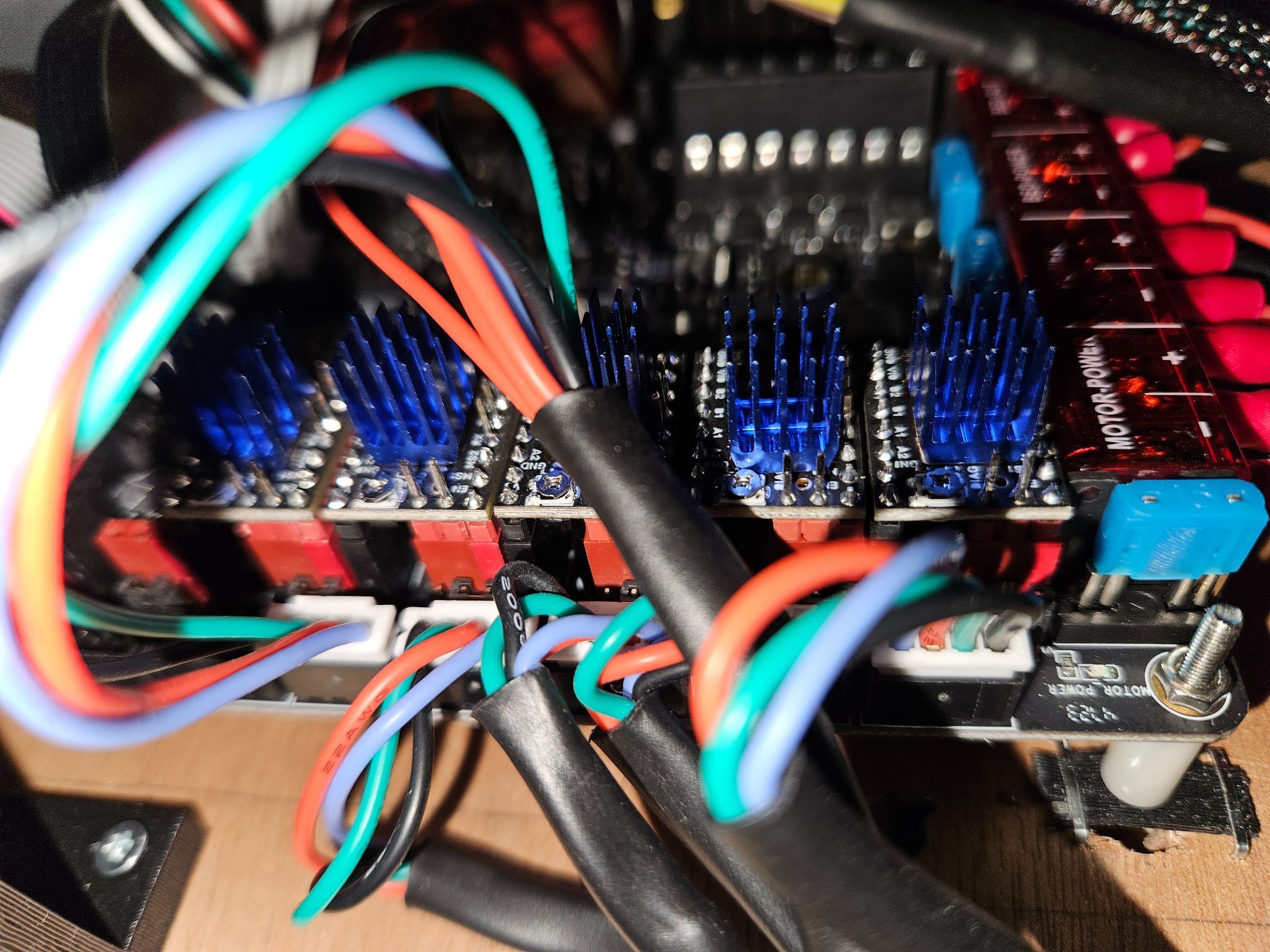

LOLO10200 Posté(e) Juillet 20, 2024 Auteur Posté(e) Juillet 20, 2024 Tu es vraiment un puits de science c'est incroyable effectivement c'est brancher comme tu le dit. Donc si on suis cette logique j'ai un drivers qui sert à rien et les deux Z sont sur le même driver? Pas top vu les capacités du tmc2209. Vu la documentation je pensais que c'était une option de montage soit un driver par Z soit les deux Z sur le même et comme j'ai mis deux driver pour Z dans Marlin je pensais avoir choisi la première option. Je teste sa rapidement et je reviens vers toi
pommeverte Posté(e) Juillet 20, 2024 Posté(e) Juillet 20, 2024 Désolé si je n'ai pas été assez clair . (pourtant j'ai bien mis les noms des axes au dessus des borniers... ) il y a 10 minutes, LOLO10200 a dit : Donc si on suis cette logique j'ai un drivers qui sert à rien et les deux Z sont sur le même driver? ben non . On reprend dans l'ordre: moteur X sur le bornier J3 moteur Y sur le bornier J4 moteur Z1 (moteur Z à gauche) sur le bornier J7 ou J5 (ça revient au même ) moteur Z2 (moteur Z à droite) sur le bornier J6 moteur E0 sur le bornier J10
LOLO10200 Posté(e) Juillet 20, 2024 Auteur Posté(e) Juillet 20, 2024 (modifié) Oui donc c'est bien ce que je dit j'ai mes deux Z sur j7 et j5. Photo à l'appui j'ai effectuer les modifications. Si je veux me passer du G29 a chaque impression je dois le remplacer par la commande M420 S1 pour récupéré le dernier maillage enregistre? Modifié (le) Juillet 20, 2024 par LOLO10200
pommeverte Posté(e) Juillet 20, 2024 Posté(e) Juillet 20, 2024 il y a une heure, LOLO10200 a dit : Oui donc c'est bien ce que je dit j'ai mes deux Z sur j7 et j5 je sais bien que c'est ce que tu dis . Mais le monsieur il te dit : branche 1 moteur Z sur J5 et l'autre sur J6! Si tu fournis le décalage du BLtouch par rapport à la buse, alors je pourrais mettre à jour les fichiers de config (pour les assistants, le G34,...) pour avoir un firmware plus complet. il y a une heure, LOLO10200 a dit : Si je veux me passer du G29 a chaque impression je dois le remplacer par la commande M420 S1 pour récupéré le dernier maillage enregistre? oui, à condition de l'avoir enregistré évidemment (voir le message que j'ai indiqué où tu trouveras le fichier Gcode qui automatise la manip)
LOLO10200 Posté(e) Juillet 20, 2024 Auteur Posté(e) Juillet 20, 2024 (modifié) C'est fait pas de panique J'ai refait mes steps et effectivement c'est mieux quand c'est bien brancher. Donc en théorie tu peux piloter les deux Z sur le même drivers genre avec un 5130? j'ai lancer un petit cube de calibration sa me fait tellement plaisir de la voir fonctionner depuis le temps qu'elle est en panne. En valeur j'ai mis -18,-51,0 d'ailleur pour cette fonction #define TRAMMING_POINT_XY { { 20, 20 }, { 185, 20 }, { 185, 180 }, { 20, 180 } } j'ai du modifier tout les 180 et 185 par 160 car dans le compilateur j'avais une erreur car avec le décalage du capteur ses coordonnées était pas atteignable. du coup pour le leveling c'est parfait je suis bien au bordure et la buse imprime bien au milieu. Je dois encore regarder pour optimiser les fonction de jerk qui du coup ne sont pas encore paramétré. Mince la sale bête c'est arrêté en cours d'impression pour rien Le peu qui est sortie est propre Modifié (le) Juillet 20, 2024 par LOLO10200

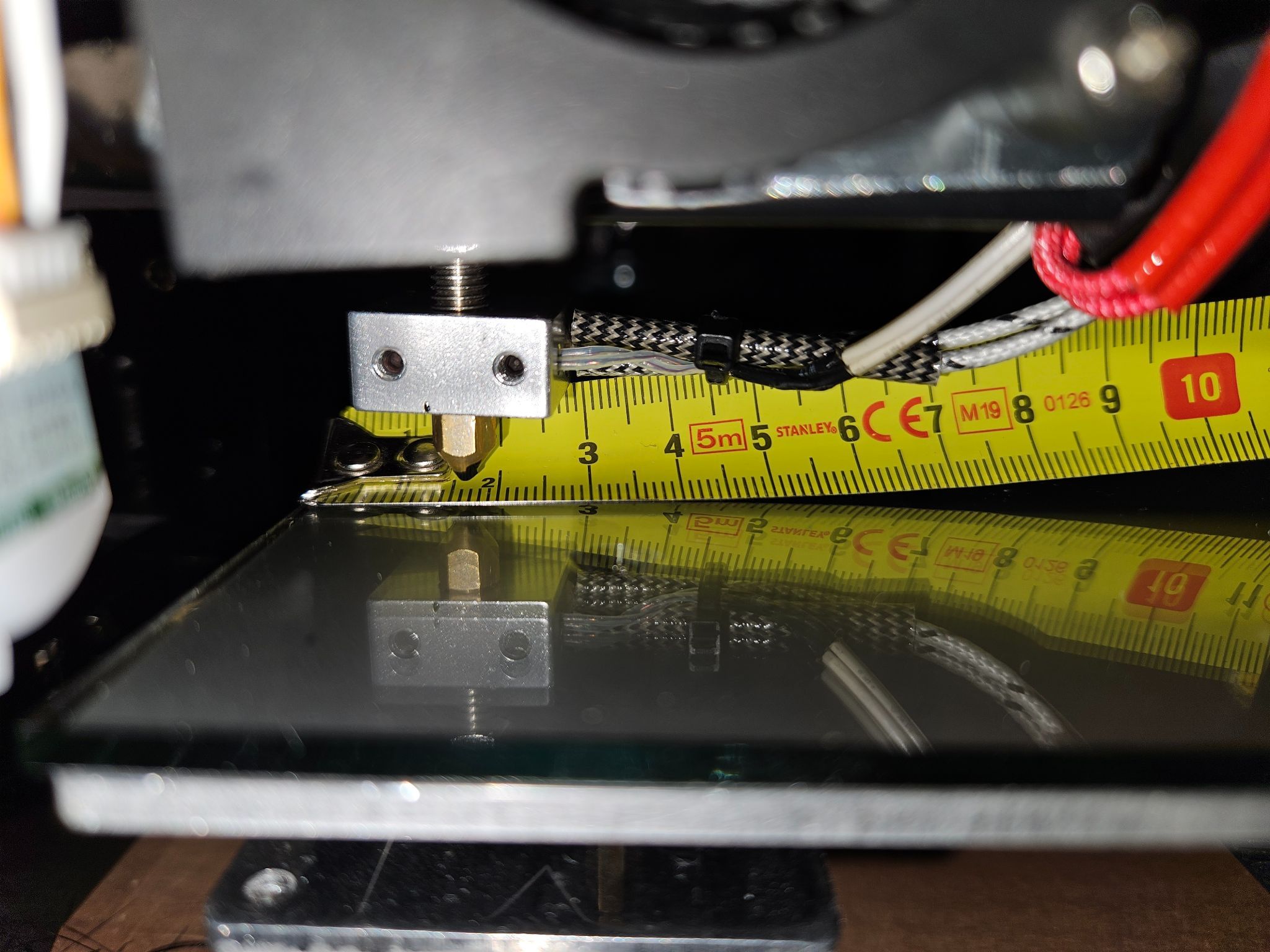

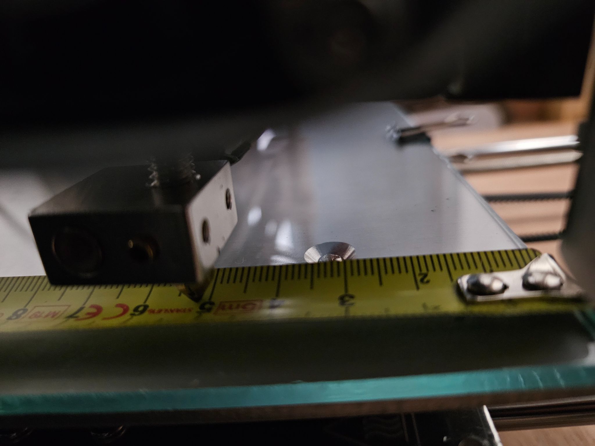

pommeverte Posté(e) Juillet 20, 2024 Posté(e) Juillet 20, 2024 (modifié) il y a une heure, LOLO10200 a dit : En valeur j'ai mis -18,-51,0 tu es sûr que le BLTouch est décalé de 18mm à gauche de la buse? ça me parait bien proche à l'inverse le décalage en Y de 51 vers l'arrière avant me parait élevé. Tu n'aurais pas inversé les 2 valeurs? Modifié (le) Juillet 20, 2024 par pommeverte erreur d'interprétation du signe du décalage suivant Y

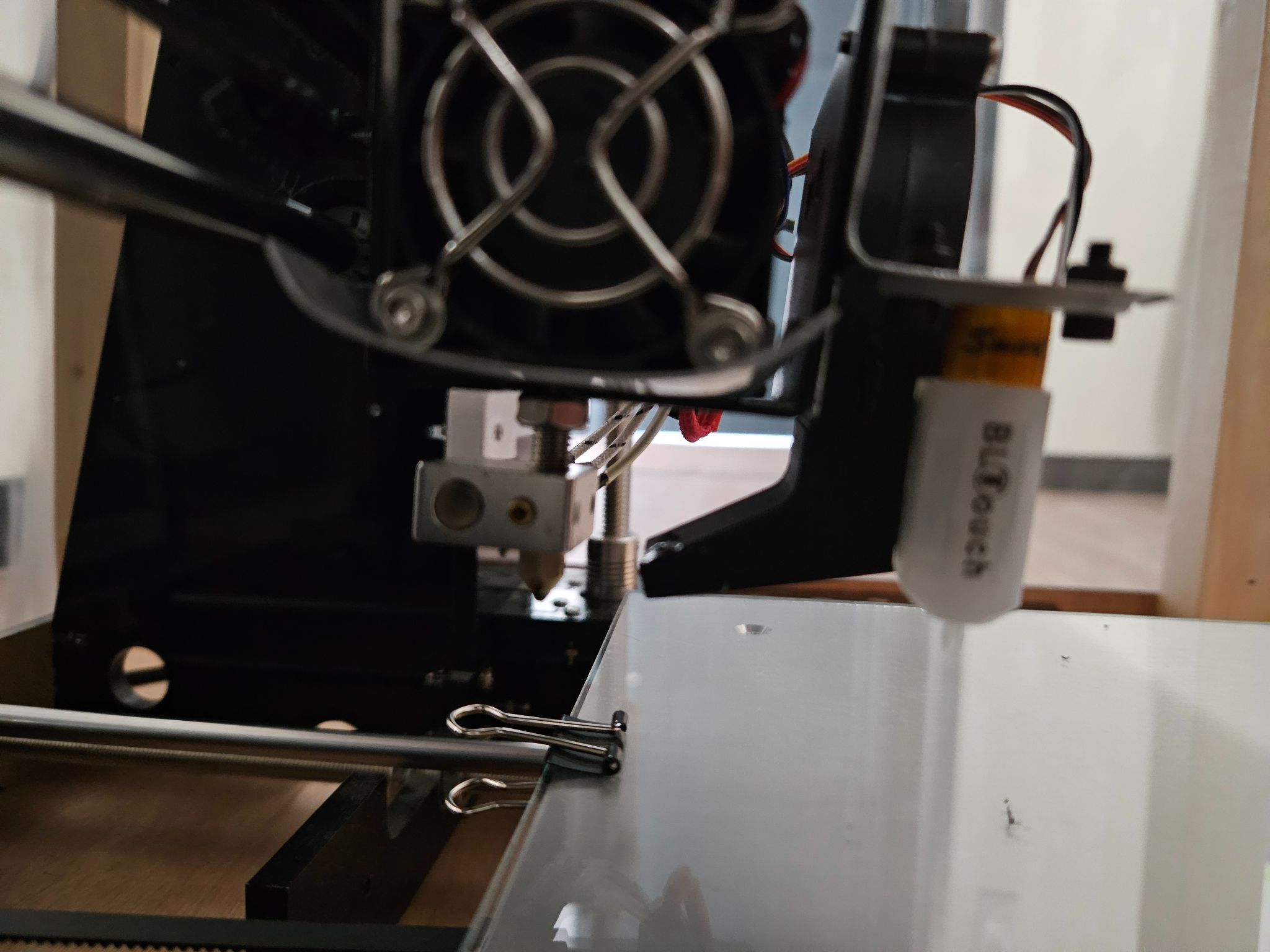

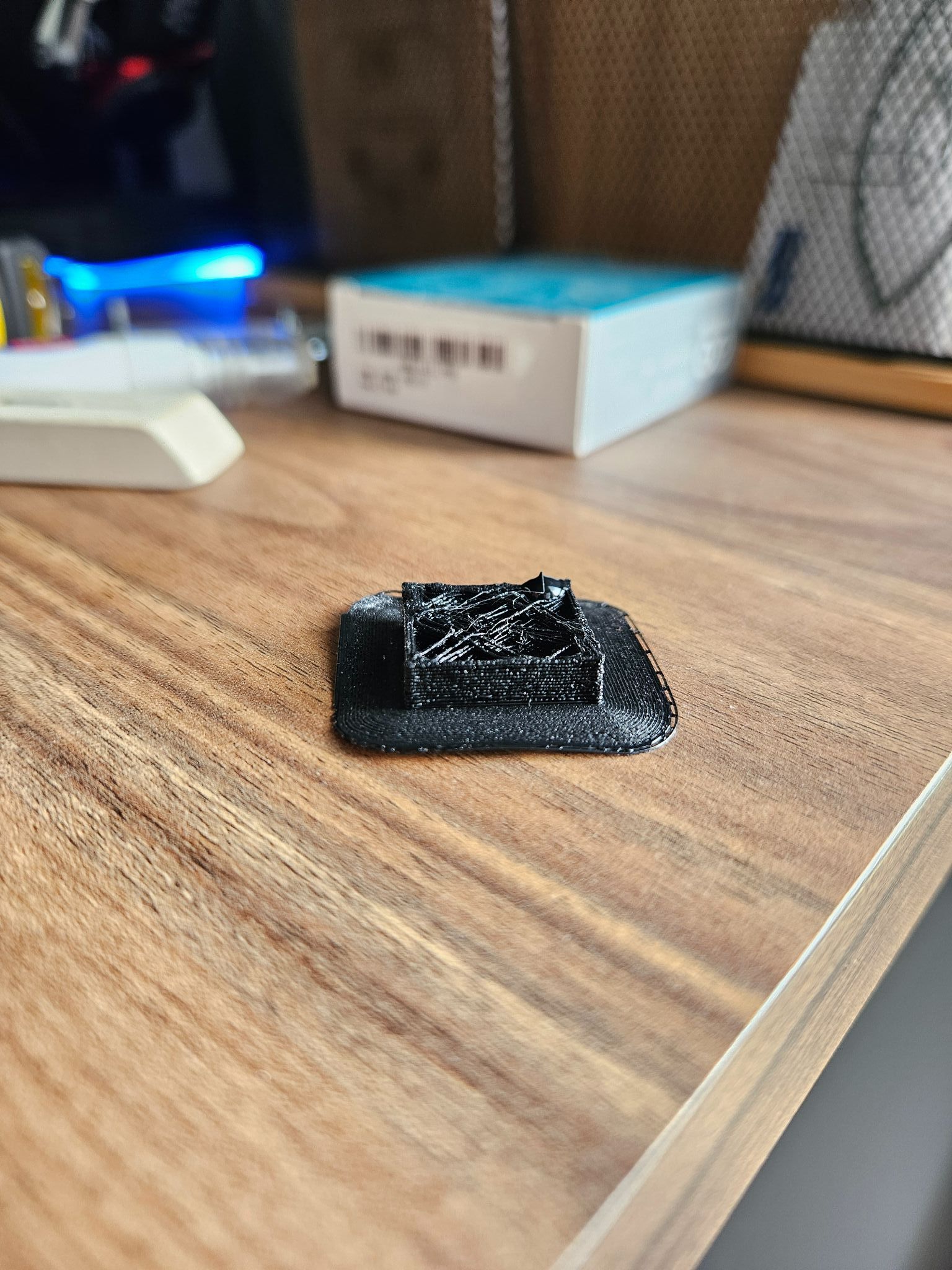

LOLO10200 Posté(e) Juillet 20, 2024 Auteur Posté(e) Juillet 20, 2024 (modifié) Je pense que sa dois être sa je te met des photos. J'ai aligner la pointe du bltouch sur le bord du plateau puis mesure. Une idée pourquoi l'impression s'arrête comme sa sans code erreur? Modifié (le) Juillet 20, 2024 par LOLO10200
pommeverte Posté(e) Juillet 20, 2024 Posté(e) Juillet 20, 2024 il y a 29 minutes, LOLO10200 a dit : Je pense que sa dois être sa je te met des photos effectivement, tes valeurs me paraissent bonnes il y a 29 minutes, LOLO10200 a dit : Une idée pourquoi l'impression s'arrête comme ça sans code erreur? sans précision, ça va être compliqué ... quand tu dis, elle s'arrête, c'est que la buse ne bouge plus où c'est que plus rien ne s'écoule de la buse alors qu'elle continue son p'tit bonhomme de chemin comme si de rien n'était? Est-ce que tu peux relancer l'impression mais en envoyant avant la commande M111 S38 depuis Pronterface pour avoir plus d'informations retournées par l'imprimante? Avec un peu de chance, un message d'erreur va apparaitre
LOLO10200 Posté(e) Juillet 20, 2024 Auteur Posté(e) Juillet 20, 2024 Sa marche Non elle arrête simplement d'exécuter le code elle ne bouge plus ne chauffe plus et quand j'arrête l'impression et que je retourne en déplacement manuel elle ne réagi pas. Du coup je reset et la elle accepte de réagir mais bien sûr l impression est morte comme elle a perdu le fil. Je vais relancer un impression demain. Du coup je dois connecter mon ordinateur sur la carte, puis connecté ponterface lancer l'impression comme dab depuis l'imprimante et si sa plante j'envoie la commande via le PC pour avoir un retour? Ou bien je peux me connecter après avoir constaté le blocage?
pommeverte Posté(e) Juillet 20, 2024 Posté(e) Juillet 20, 2024 Après réflexion, ça pourrait venir de la carte µSD. Est-ce que tu utilises une carte de marque fiable? Au pire, tu peux lancer l'impression en USB depuis le trancheur (slicer), même si c'est toujours aléatoire à cause d'une potentielle perte de communication USB il y a 10 minutes, LOLO10200 a dit : Je vais relancer un impression demain. Du coup je dois connecter mon ordinateur sur la carte, puis connecté ponterface lancer l'impression comme dab depuis l'imprimante et si sa plante j'envoie la commande via le PC pour avoir un retour? Ou bien je peux me connecter après avoir constaté le blocage? non, le principe c'est que tu envoies le M111 S38 avant de lancer l'impression via l'écran. A ce moment là, le firmware sait qu'il faut être plus bavard et il va envoyer plein d'infos supplémentaires à l'ordinateur. 1
LOLO10200 Posté(e) Juillet 20, 2024 Auteur Posté(e) Juillet 20, 2024 La carte viens de chez Kingston je la connecte via un adaptateur micro SD vers SD de chez SanDisk pour pouvoir la mettre sur l'écran de l'imprimante qui est elle même relier à la CM. Sa fait peut être beaucoup d'intermédiaire je devrais tester de la brancher directement sur la carte mère. Avant de tout changer sur la carte d'origine j'avais acheté un petit boîtier pour déporté le connecteur de la carte mère comme il n'y avais pas de lecteur sur l'écran. Pour l'impression en USB pas trop chaud j'ai effectivement beaucoup de déconnexion. (Lié à mon PC pour le coup qui perd mes périphériques de manière totalement arbitraire sympa quand tu es en pleine partie )
