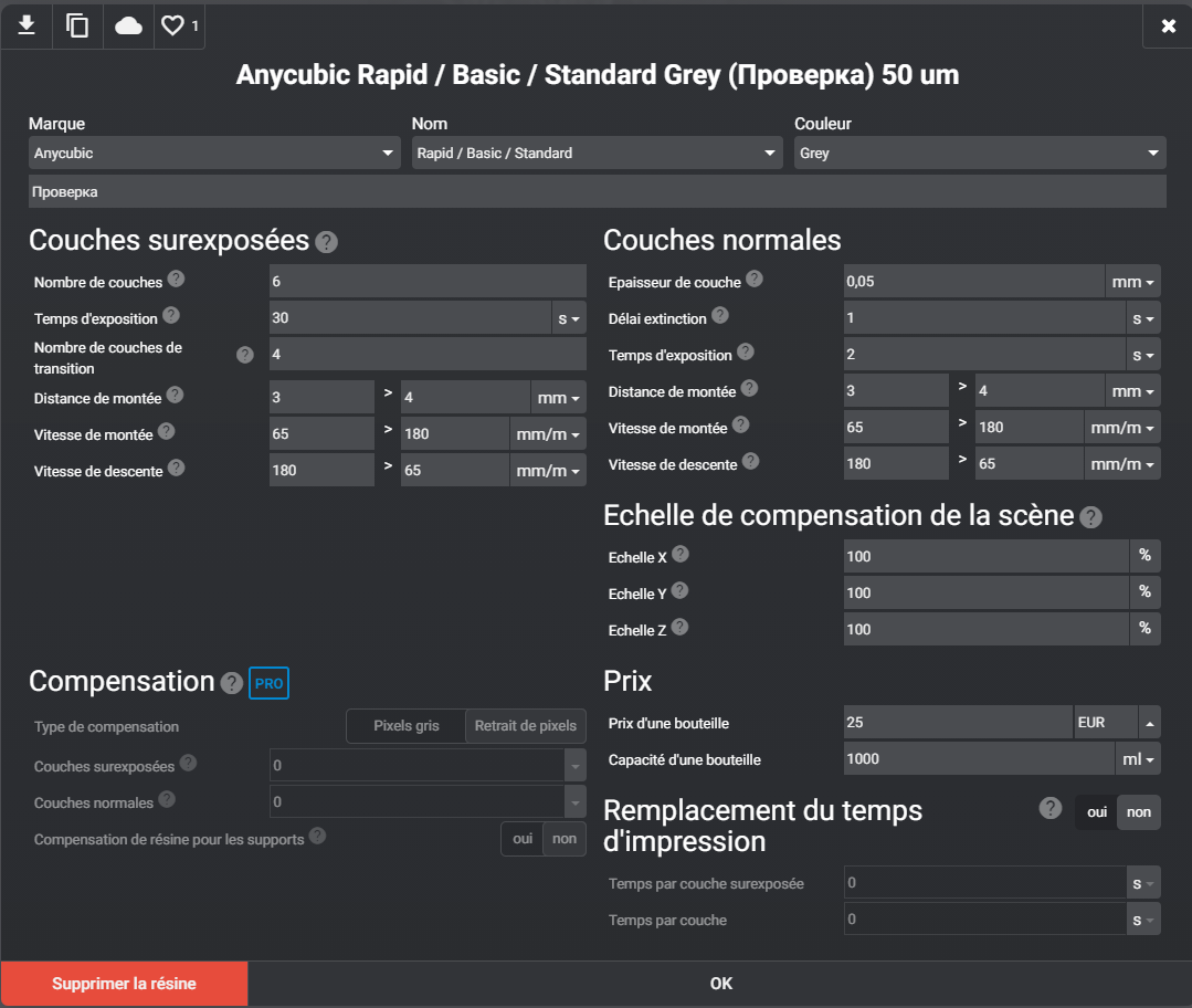

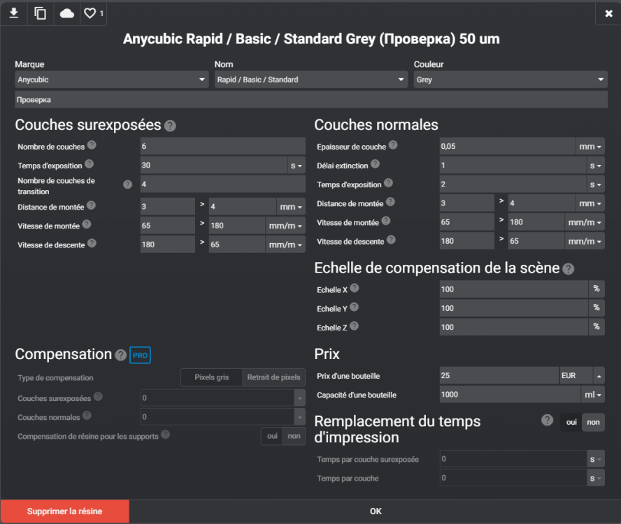

je viens de faire l'acquisition d'une Anycubic Photon Mono X2 avec 1Kg de résine Anycubic HD.

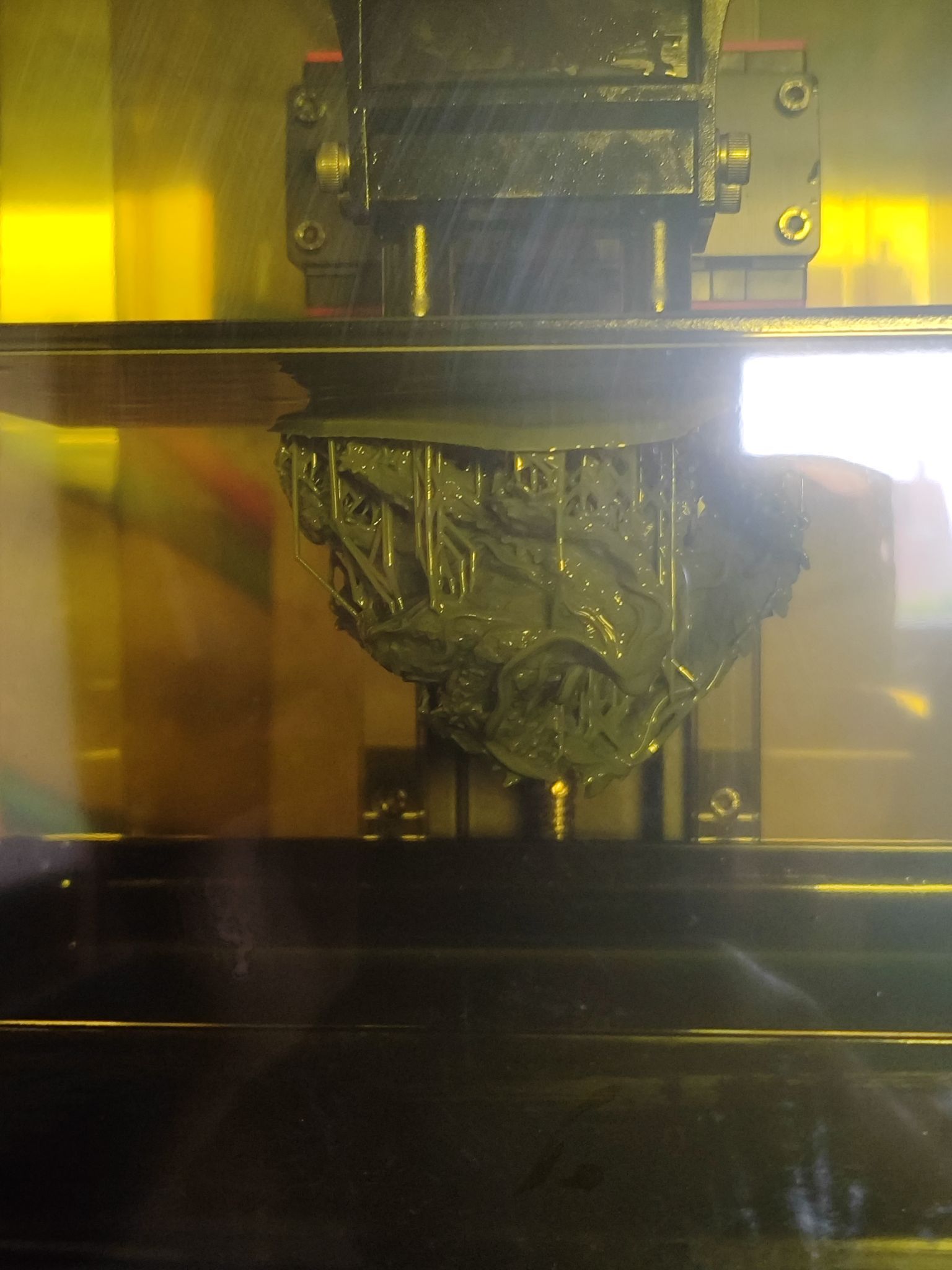

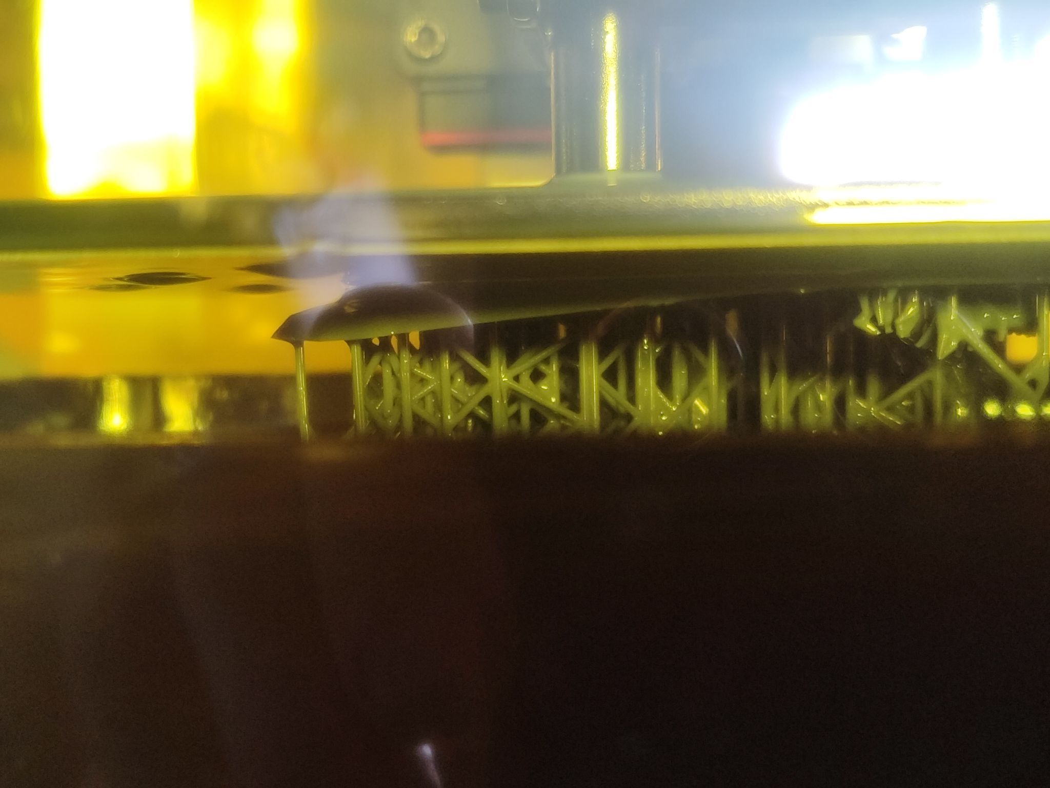

pour le moment je n'arrive pas a avoir une impression parfait le socle se décroche partiellement du plateau.
j'ai déjà recalibrer le Z machine sur le FEP, contrôlé la planéité du plateau modifier le temps d'exposition mais pas encore trouvé de solution.
je vous met mes paramètres ainsi que le problème rencontré.
Merci beaucoup pour votre aide, pour rappel je suis nouveau dans le domaine 😉
Serrage des vis en croix en plusieurs passes, tout en appuyant le plateau de l'autre main lors du serrage ?
Car là pour moi (sans avoir une photo d'un teste d'exposition pour vérifier l'uniformité de l'exposition UV sur l'ecran de masquage) c'est un problème d'ajustement du plateau.
Sinon pour vérifier
Machine neuve ? qui n'a jamais imprimé ?
Plaque magnétique flexible ? ( peut être un problème si base magnétique mal collé…)
et/ou si vitesse de levage trop rapide, mais me semble ok sur ta capture d'écran ?
Sinon pour d'autres pistes
Merci de ton aide,
Alors oui serrage en croix avec appui léger sur le plateau lors d'un serrage progressif.
concernant l'uniformité de l'exposition UV je pense que c'est bon car le problème n'apparait pas toujours au meme endroit.
oui machine neuf acheté sur Anycubic et je n'ai pas de plaque magnétique.

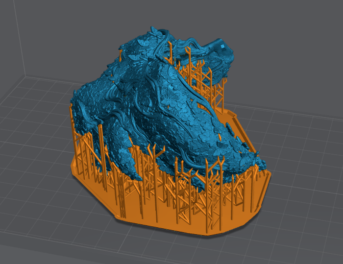

hier soir j'ai lancé un autre teste, après avoir regardé une video sur comment orienter la piece afin de diminuer au maximum le décollement de la résine sur le fep.
je vais regarder les tutos et te tiens au courant
