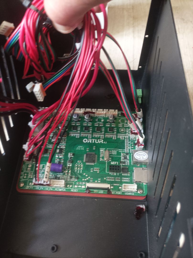

Bonjour ma carte mère pour alfawise U20 à griller.
je viens de recevoir une nouvelle pas la même du tout comment rebrancher la nouvelle merci d'avance,

Salut,
Je viens de voir tes photos:
  • carte-mère existante:
Citation
large.IMG_20240717_091444.jpg.221f254e23
  • carte-mère neuve:
Citation
large.IMG_20240717_091453.jpg.2a55c3f1e9
Malheureusement pour toi, tu as la U20 2nd génération qui a été produite par un autre constructeur que Longer3D (1ère génération). Il est donc peu probable que l'écran soit compatible avec cette nouvelle carte-mère.
Pour le raccordement, voici la documentation de la version V07 mais qui est assez proche de ta V0H (surtout au niveau du bornier d'alimentation, dans ton cas) : Mainboard_detail.pdf
Honnêtement, quitte à tout changer (carte-mère et écran) je te conseille de partir sur un kit avec des pilotes TMC pour avoir des impressions de meilleures qualités.
Tu trouveras un exemple de réalisation dans ce sujet.
