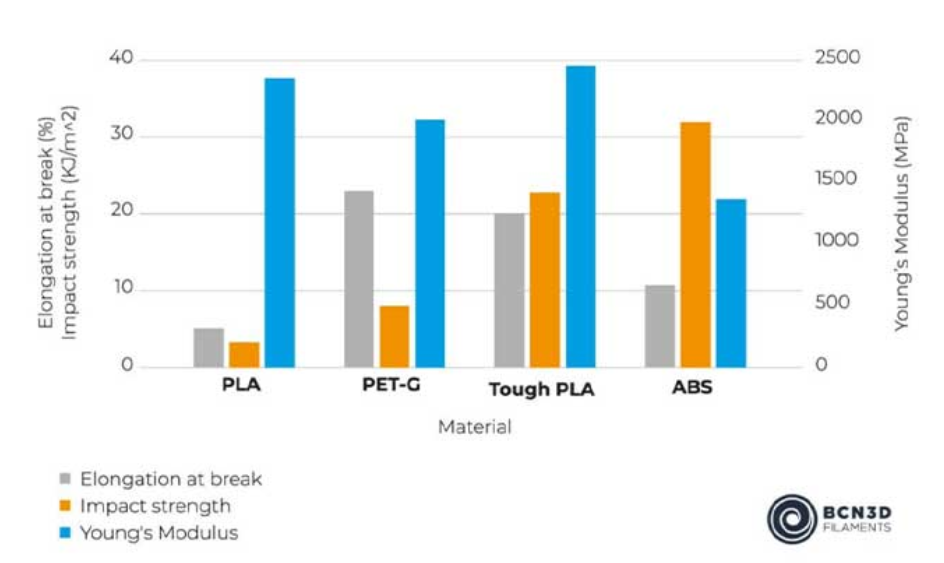

Den76 Posté(e) Juillet 22, 2024 Auteur Posté(e) Juillet 22, 2024 Sinon j'avais partagé ce graphique il y a quelques temps sur le forum, de la société BCN3D. Il compare le PLA / PETG-G / PLA+ (tough) / ABS. Mais je ne retrouve plus la source exacte. https://www.bcn3d.com/fr/ Et j'ai trouvé un test du PLA Meta disant que les températures basses c'est juste de la pub, ça ne fonctionne pas. https://nozzler.io/pla-meta-sunlu/ 1
