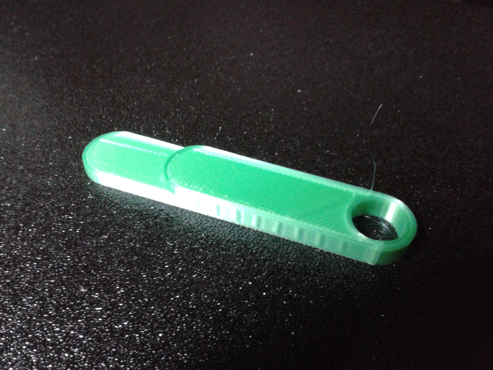

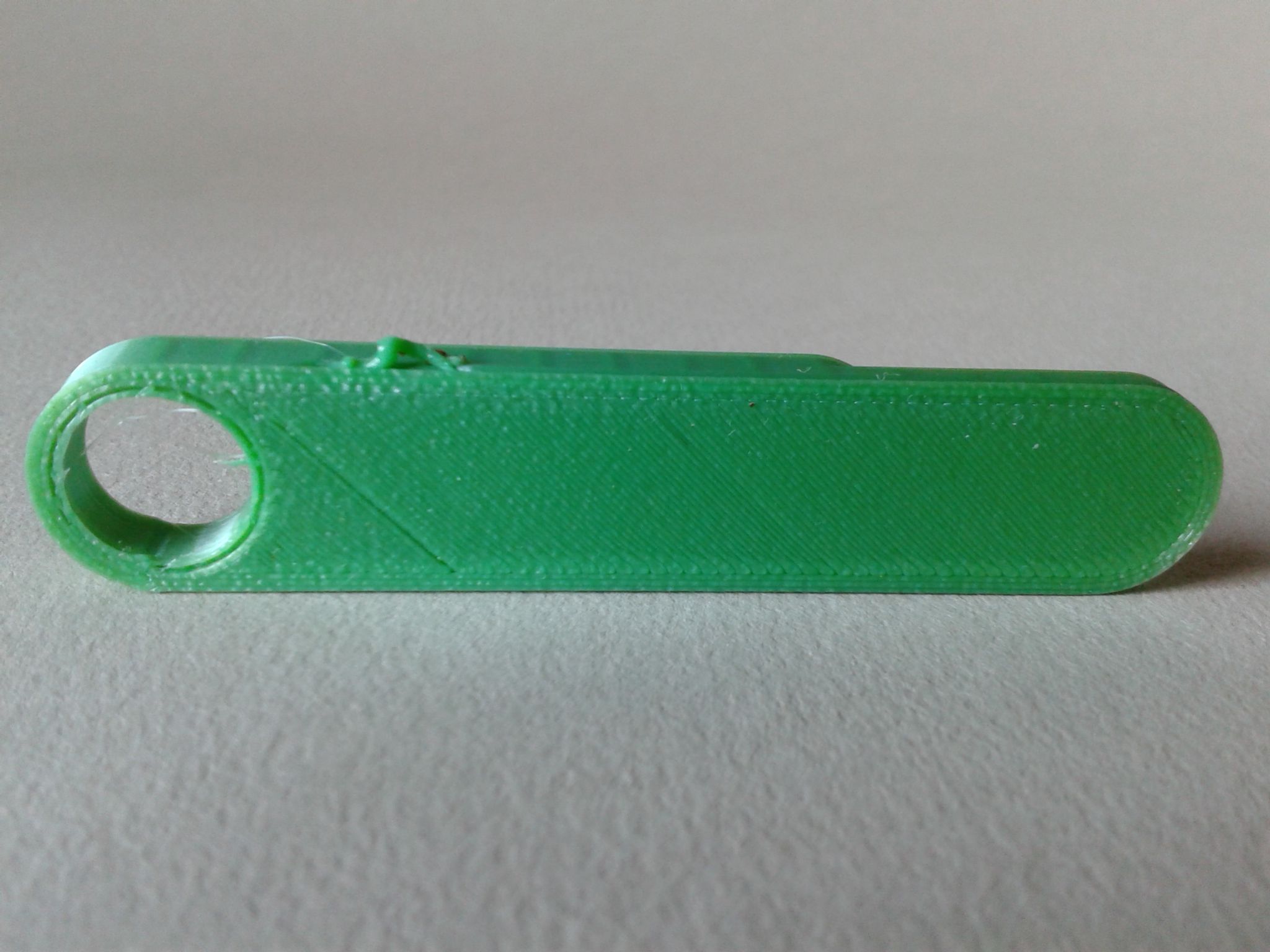

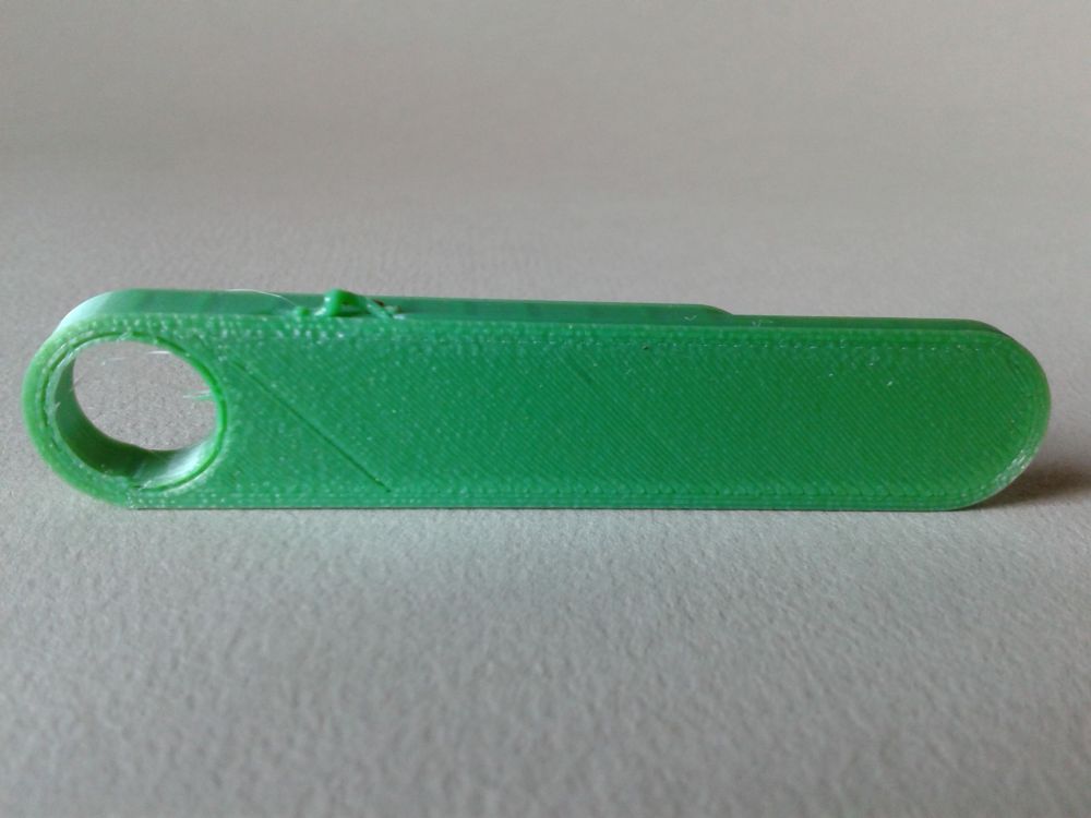

Il existe normalement un modèle d'une cale pour mettre le "LeviQ" a la bonne hauteur par rapport au nez de la buse
Le 01/02/2023 at 11:08, PPAC a dit :
Height gauge.gcode
Une cale pour ajuster au mieux la hauteur du capteur inductif. ( Trouvé sur la fiche de la "Kobra Neo" sur anycubic.com -> Anycubic Care ( en bas de page ) -> Test model -> Height_gauge (une archive .rar a décompresser)
  • Filament used: 1.19568m
  • Cura_SteamEngine 4.2.1
  • Hauteur de couche 0.2 mm
  • Température d'impression 190°C
  • Température du plateau 60°C
  • Filament utilisé  "PLA Silk Vert Arianeplast"
  • Durée d'impression environ 26 min
image.thumb.jpeg.4582f02f4f9e8eb5c92ee15f2a2890a0.jpeg IMG_20230211_144226.thumb.jpg.0569fa95a9e324db0e65183e12f6d236.jpg IMG_20230211_144217.thumb.jpg.50c9127e689fcb704ca42009fba55ca2.jpg IMG_20230211_144207.thumb.jpg.2270f4de3ddb23c20e14dabfbeb6b119.jpg
La différence idéal, de hauteur entre le nez de la buse et le capteur inductif LeviQ, serait donc de l'ordre de 2.6 mm.

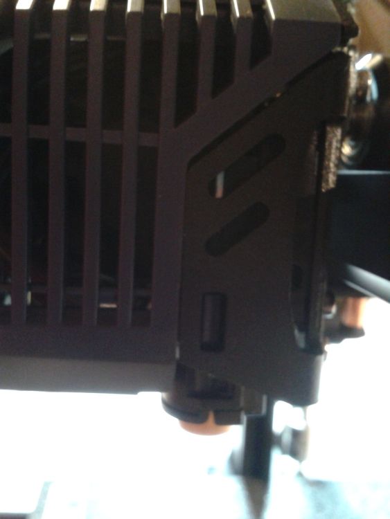

Pour le modèle de cale que j'ai imprimé, j'avais mesuré, et il a une différence de hauteur (donc la distance sur l'axe Z, entre le nez de la buse et le nez du LeviQ préconisé devrait être ) de 2.6 mm.

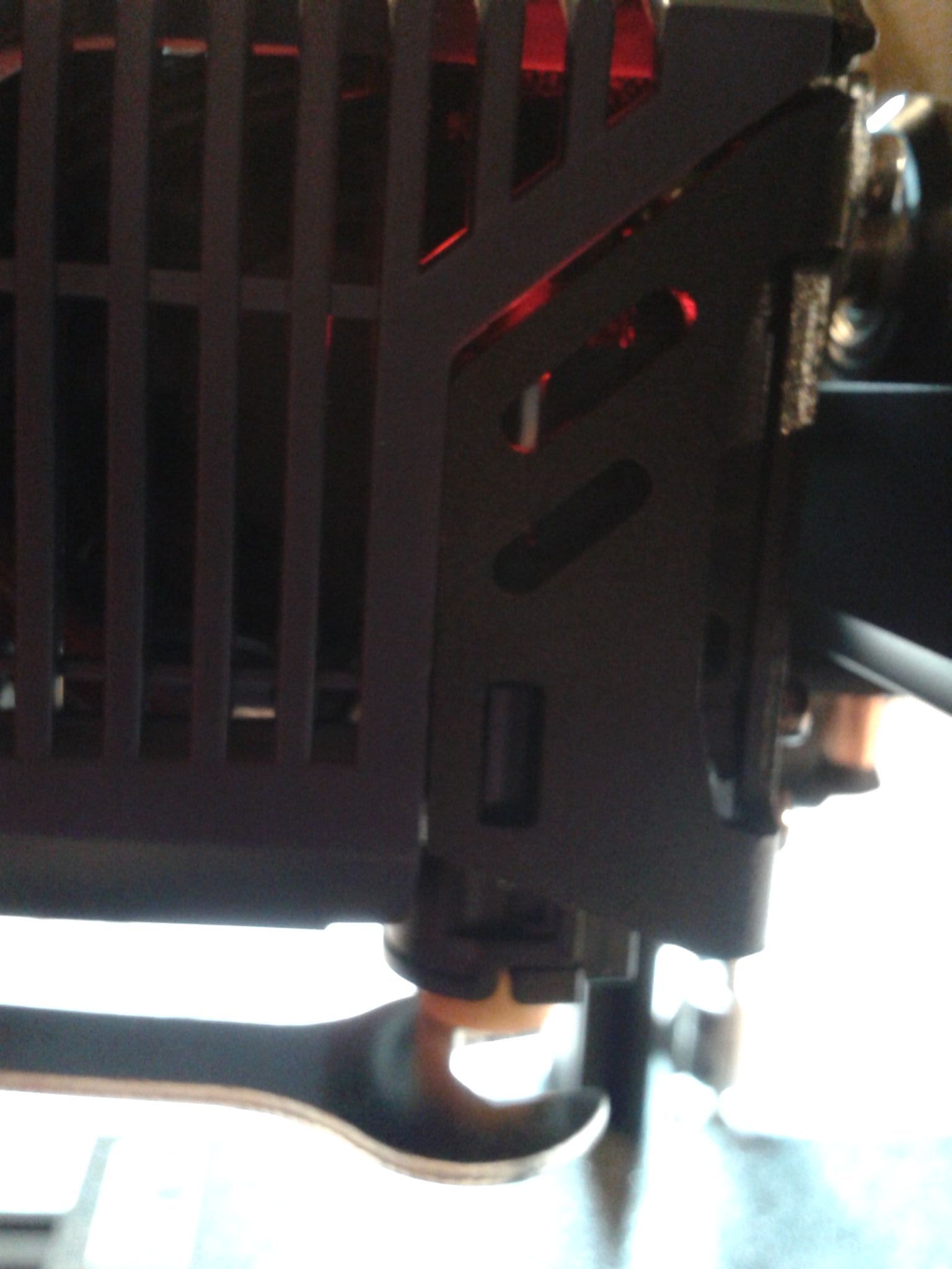

La nuit portant conseil, j'ai réfléchi à la suite du tuto sur le changement du palpeur en me demandant si le problème ne viendrait pas de là et comme j'aime bien comprendre, j'ai voulu en savoir plus: comme la buse s'arrête à plus d'un mm au dessus du plateau j'ai tenté la manip suivante:
- j'ai demandé un Z-zéro via le menu AXIS: la buse s'est positionnée à plus d'un mm au dessus du plateau
- en utilisant plusieurs cales de carton superposées et placées sous la buse (comme on le fait avec un paier sur la CNC pour faire le Z-zéro), j'ai noté, épaisseur totale mesurée au pied à coulisse = 1.88 mm
- j'ai reporté ensuite tout d'abord une valeur inférieure daans Z_offset soit -1.5 et tenté l'impression: ce n'est pas assez; mais on s'approche bien du plateau...
- nouvel essai avec -1.84 mm; cette fois, c'est mieux, l'impression démarre bien sur le plateau, mais surprise, cette fois-ci, c'est le bed qui ne reste pas à 60 ° comme demandé et redescend sous 50 ° au bout de quelques couches! je stoppe l'impression et demande un preheat PLA. Les T° atteignent bien 190° pour la buse et 60 ° pour le plateau (?).

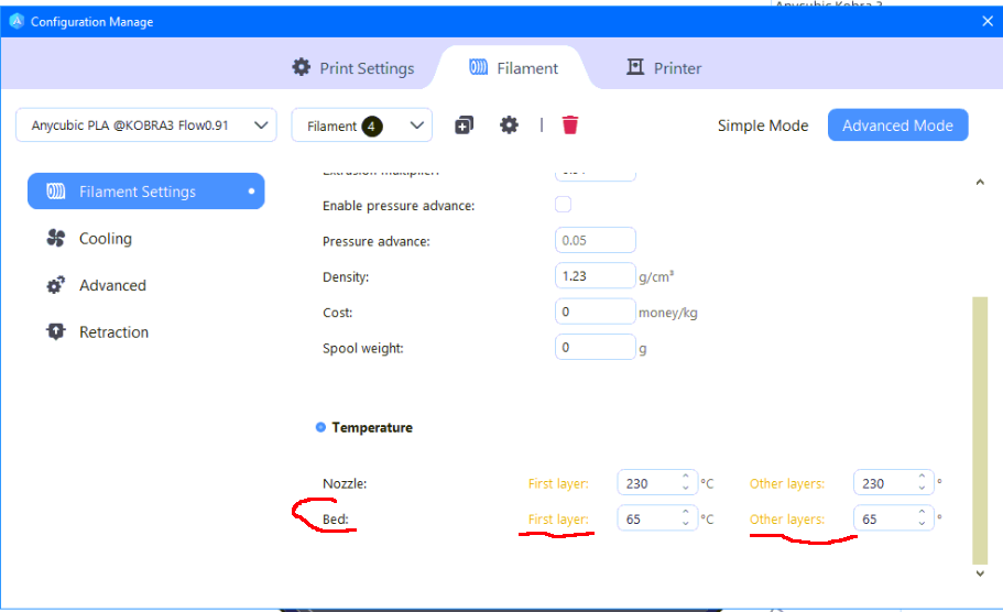

- nouvel essai juste après; je redemande un preheat et à nouveau ça déraille: de 193°/57° on tombe à 140°/50° au bout de 30 s (?)

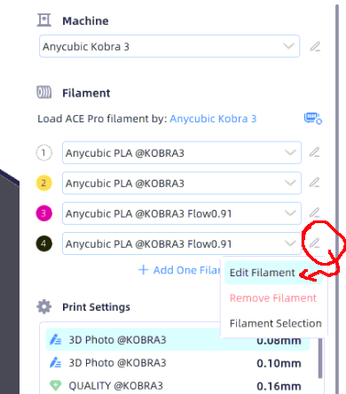

En fait, il me semble, que c'est normale. Cela n'est pas un bug de l'imprimante, mais c'est due au profil de filament par défaut sous Anycubic Slicer. Qui insert ce changement de température du plateau après la couche initiale.
Sous Anycubic Slicer (et comme dans beaucoup d'autre trancheur), dans le profile d'un filament,
il y a plusieurs paramètres de température pour la température du plateau.
Une de "température pour la couche initiale" et une autre température pour le reste.
Là le détail d'un profil filament que j'avais précédemment modifié ( si je me souviens bien, la température du plateau pour les "other layer" était initialement de 50°C )

@PPAC: re! Bon, j'ai avancé; avec les cales en cartons qui m'ont permis de connaitre plus précisément la distance entre la buse et le plateau lorsque l'on à Z-zero, (soit 1.88 mm) après avoir modifié en conséquence le Z-offset en entrant -1.89, j'ai tenté les impressions.
NB: j'utilise depuis le début CURA (actuellement en 5.7.2) mais peut-être devrais-je essayer PRUSA & ANYCUBIC Slicers...
Preheat: 205 ° pour l'extrudeur et 60 ° pour le plateau
et cette fois, l'impression s'est déroulée normalement, ouf! Mais tu m'avoueras que, pour un modèle affichant AUTO-LEVELLING où il n'y aurait rien à faire en dehors de corrections mineures avec le test-levelling, j'en suis assez loin!
