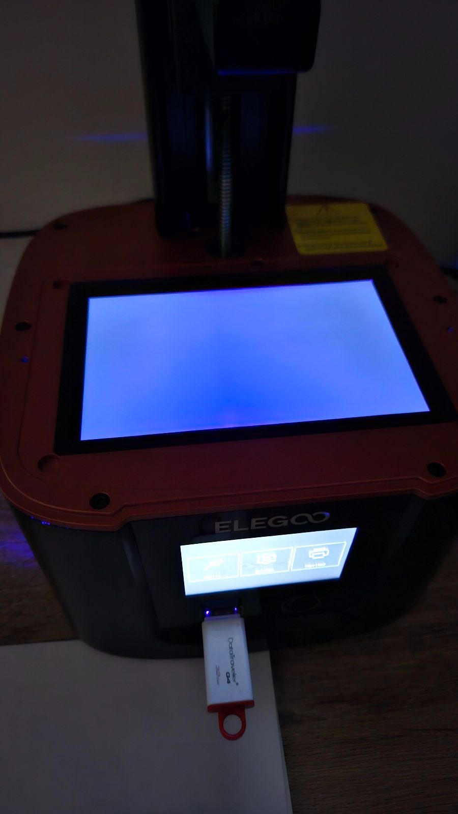

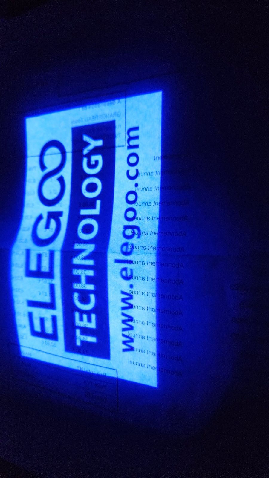

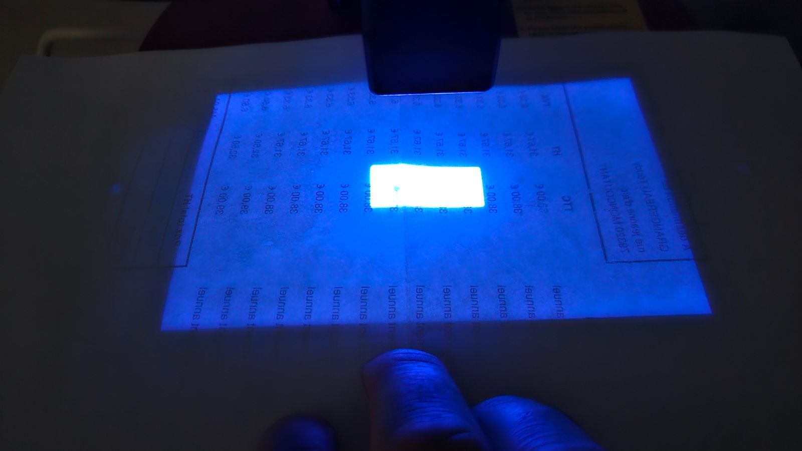

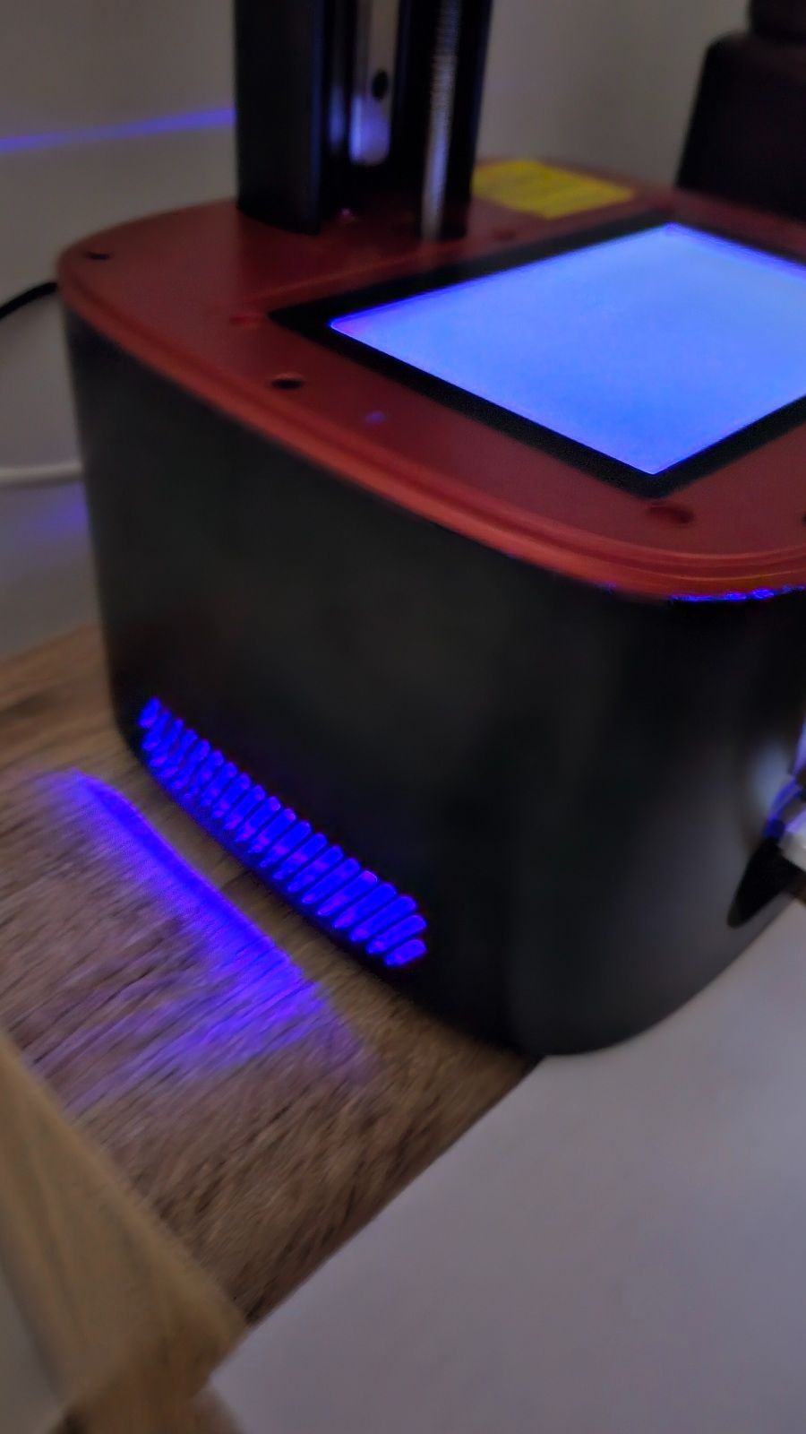

Je pense rencontrer un problème avec ma elegoo mars 3, avant elle était dans mon garage, la elle vient de migrer dans la maison. Est-ce normal que l'écran reste toujours allumé? (Cf photos) la machine chauffe énormément. J'avais l'impression que dans mon garage la lumière uv se voyait pas sur les côtés, (cf photos) et on la voyait que quand ça imprimait une couche puis s'éteignait. La ça reste allumé non stop. J'ai testé l'écran ça à l'air d'être bon...

Car non si la source UV fonctionne tout le temps ce n'est pas normale.
Elle doit en principe s'allumer seulement quand on lui demande où lors d'une impression lors des phases d'exposition ( quelques secondes pour chaque couche )
Il me semble que le problème vient d'un MOSFET sur la carte mère qui ne joue plus son rôle de régulation du courant qui alimente la source UV, car le MOSFET est H.S.
Il me semble que j'avais déjà donné une piste où, parce que sur la carte mère, il y a un second MOSFET non utilisé (une seconde sortie d'alimentation) , il est possible avec un coup de fer à souder de changer le MOSFET H.S. avec celui qui n'est pas utilisé.
Edit > voilà, j'ai retrouvé ce qui me dit que c'est sûrement un problème de MOSFET.
Mais c'est sur la carte mère d'une Saturn donc pas forcément applicable sur la carte mère d'une Mars 3 ...
il te faudra sûrement contacter le SAV, pour obtenir une nouvelle carte mère pour ta Mars 3
( ou retrouver la ref et commander et changer le MOSFET H.S., si c'est bien cela ...)
