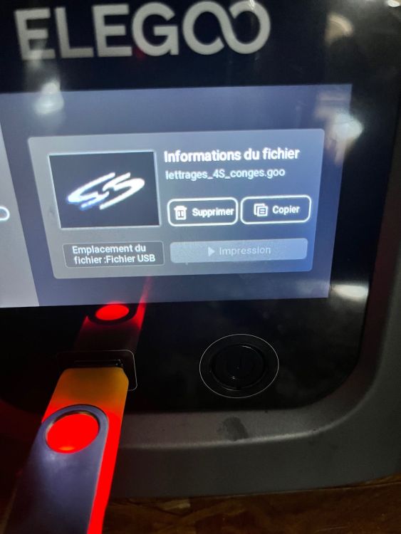

J’ai acheté une Elegoo Mars4 et tout allait bien mais depuis quelques jours je rencontre un problème, les nouveaux fichiers que je créer avec le Slicer Chitubox ne peuvent plus être imprimés depuis la clé USB  (le bouton imprimer n’est pas cliquable) quelqu’un a déjà rencontré et solutionné ce problème ?

Mais il faut peut-être cliquer sur copier ( et c'est seulement quand le fichier est en mémoire interne de la machine que l'on peut alors l'imprimer ) ?
il y a 6 minutes, Joce84 a dit :
j’avais essayé mais c’est pareil, ça ne fonctionne pas
Tu utilises le trancheur fourni sur la clé USB ? ( Il y a peut-être une histoire de version du trancheur et/ou de version du format des fichiers d'impression ".goo" ? )
Tu sauves bien sur ton disque et non directement sur la clé ? (et tu copies ensuit le fichier sur la clé quand le trancheur a dit "écriture du fichier terminé" puis tu éjectes bien la clé avant de la déconnecter du PC ? )
Car il peut y avoir plusieurs conversions lors de l'écriture du fichier par le trancheur et cela peut planter si fait sur une clé USB pas rapide ou qui manque d'espace libre.
