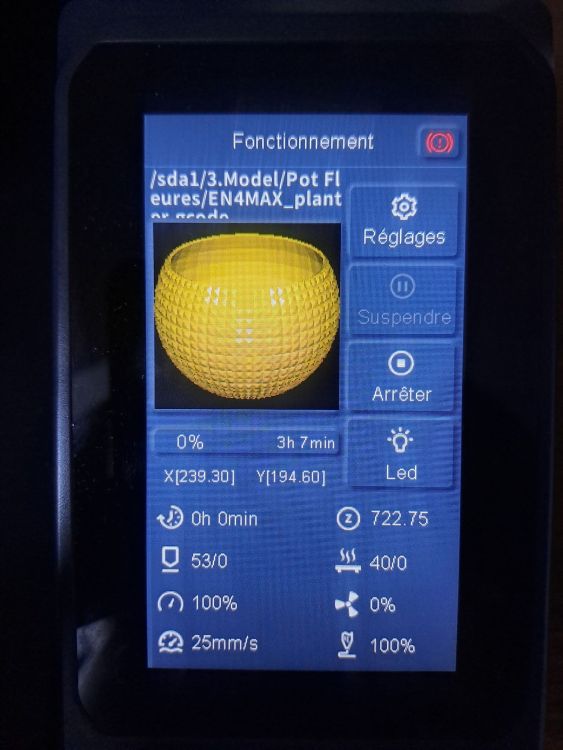

FEFmaverick Posté(e) Aout 8, 2024 Auteur Posté(e) Aout 8, 2024 Salut, Pas de souci, tu a bien fait, merci. Mon imprimante et la: Elegoo neptune 4 max. J'ai regardé dans les options je n'ai rien vu a cocher. Hier elle a fonctionner sans problème, suite au décollement de ce que j'imprimé, je les arrêtais, nettoyer, et depuis elle me fait ca... Voici une photo de l'écran, l'or de l'impression, mais rien ne se passe, la buse ne chauffe pas, le plateau non plus, et la buse une fois fini de vibrer ne bouge plus... J'ai attendu plus de 30 min, et rien ne se passe.
pascal_lb Posté(e) Aout 9, 2024 Posté(e) Aout 9, 2024 (modifié) Il y a 22 heures, FEFmaverick a dit : chauffe de la busse 200° du plateau 55°. Déjà je mettrai 60 ou 65° (pas plus) pour le plateau ça collera mieux en supposant que tu imprimes du PLA Pour ton problème de vibration, as tu essayé un autre fichier .stl ? J'ai déjà imprimé ce pot sans problème Apparemment tu imprimes depuis une clé USB, fait un test d'impression depuis fluidd Il y a un truc étrange sur ta photo, le Z est à 722.75 ??? Modifié (le) Aout 9, 2024 par pascal_lb

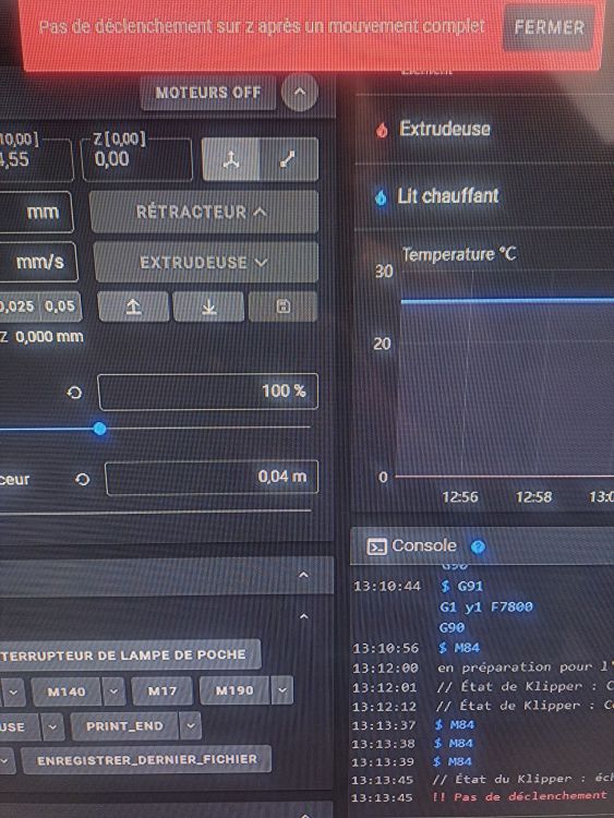

FEFmaverick Posté(e) Aout 9, 2024 Auteur Posté(e) Aout 9, 2024 D'accord. Oui l'imprimante et connecter en wifi. Ok, l'imprimante reconnait le fichier. Je ne sais pas, si ça peut aider, il me met ce message, une anomalie a priori, mais là quel ?

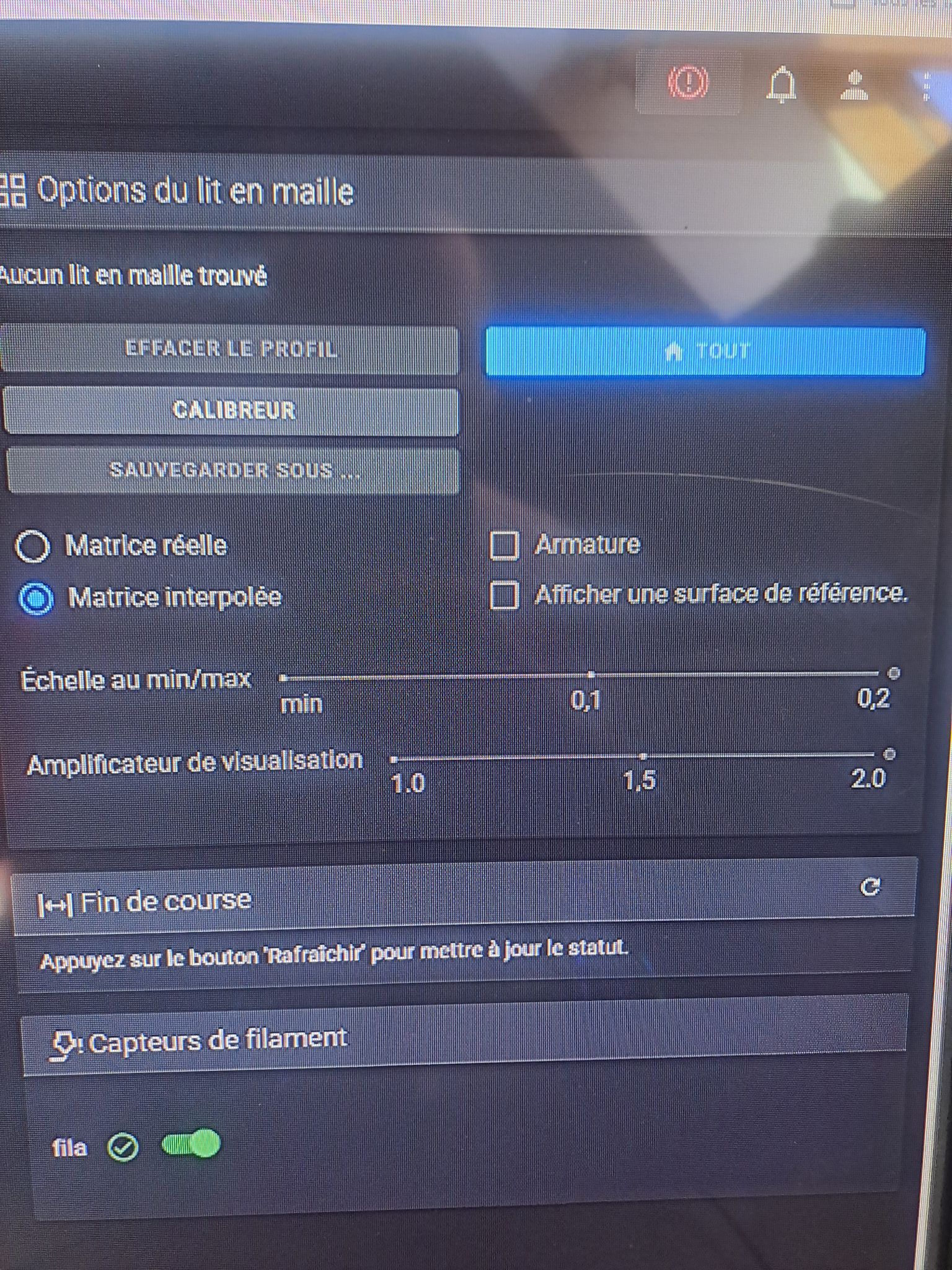

pascal_lb Posté(e) Aout 9, 2024 Posté(e) Aout 9, 2024 Il y a 1 heure, FEFmaverick a dit : ne sais pas, si ça peut aider, il me met ce message, une anomalie a priori, mais là quel ? Sans lancer de fichier, fait un home via l'interface Fluide, normalement tu devrais avoir le même message d'erreur et le même symptôme Ta tête d'impression est en haut ou en bas de l'imprimante ? 1
PPAC Posté(e) Aout 9, 2024 Posté(e) Aout 9, 2024 Il y a 1 heure, FEFmaverick a dit : Le message semble dire qu'il n'y a un problème lors du "Home Z" ( c'est probablement une histoire d'un problème lors de prise d'origine, le déclenchement d'un capteur de fin de course ("endstop") pour l'axe Z ne doit pas être cohérente pour le firmware. et en fait ce que tu appelles "vibrations" doit être le moteur qui force physiquement, car le capteur de fin de course n'est pas déclenché Il te faut identifier le capteur de fin de course de l'axe Z et vérifier s'il fonctionne correctement ( si un "micro switch" mécanique, qu'il "clique" quand on le déclenche et qu'il "re-clique" bien quand on ne le déclenche plus, lorsque l'ont appuis dessus à la main ... ) )

FEFmaverick Posté(e) Aout 9, 2024 Auteur Posté(e) Aout 9, 2024 Oui, pardon. La tête d'impression et embats. Je viens de faire un home, elle s'est mis à vibrer une bonne minute puis plus rien, elle m'a re mis le même message (pas de déclenchement sur z après un mouvement complet).

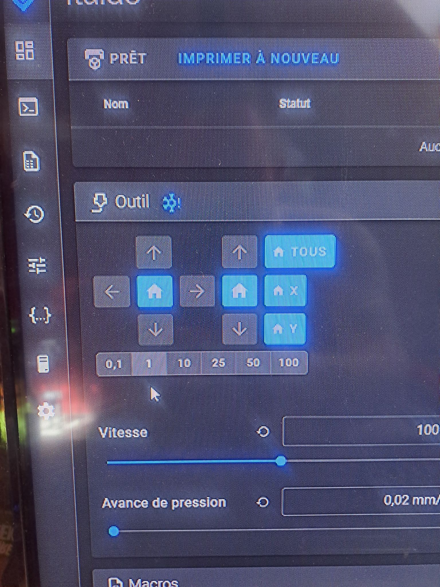

FEFmaverick Posté(e) Aout 9, 2024 Auteur Posté(e) Aout 9, 2024 (modifié) On est d'accord que pour faire un home, je dois appuyer sur le bouton bleu . Modifié (le) Aout 9, 2024 par FEFmaverick
pascal_lb Posté(e) Aout 9, 2024 Posté(e) Aout 9, 2024 il y a 1 minute, FEFmaverick a dit : On est d'accord que pour faire un homme, je dois appuyer sur le bouton bleu Non il faut que tu reviennes à l'écran principale bouton du haut à gauche et ensuite sur un bouton marqué home ou une maison 1
FEFmaverick Posté(e) Aout 9, 2024 Auteur Posté(e) Aout 9, 2024 (modifié) Le bouton maison au milieu ? Modifié (le) Aout 9, 2024 par FEFmaverick
pascal_lb Posté(e) Aout 9, 2024 Posté(e) Aout 9, 2024 il y a 1 minute, FEFmaverick a dit : Le bouton maison au milieu ? Le bouton "tous" 1
FEFmaverick Posté(e) Aout 9, 2024 Auteur Posté(e) Aout 9, 2024 (modifié) Je viens de le faire pareil, elle vibre pendant une bonne minute, sans bouger, puis plus rien. Elle m'affiche toujours le même message. J'ai redémarré klipper, ainsi que firmware, mais sa na rien changer. Se peut-il que ce soit une Mis à jour qui puisse faire sa ? Modifié (le) Aout 9, 2024 par FEFmaverick
